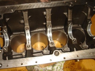

Отправлено 23 July 2015 - 09:59
В моем блоке стоят так,и пысают на днище поршня.
