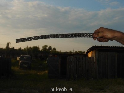

#103 amoskalyuk48
amoskalyuk48
    профессионал
  • Гаражники
  • PipPipPip
  • 2954 сообщений
Отправлено 16 July 2015 - 12:54
Да уж и цепи в приводе грм щас не цепи гуамно одно!,вот родная цепь ивис с мерсовского 601го дизеля машина прошла,более 600 000км,еслиб была изношена,виселаб как у импотента!,разобран двигатель по причине износа цпг,при сборке маслонасос и цепь оставил родные!,современным движкам уже неосилить такие пробеги!
Прикрепленные изображения
Сообщение отредактировал amoskalyuk48: 16 July 2015 - 12:55
