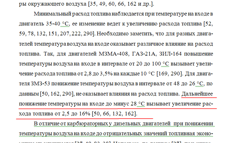

При испытании ДВС в условиях низких отрицательных температур (условия Крайнего Севера) было выявлено увеличение площади индикаторной диаграммы по мере снижения Т внешней среды. Проще говоря, чем ниже Т воздуха, поступающего в ДВС (при его нормальном тепловом режиме) тем больше развиваемая мощность и ниже удельный расход топлива.
А теперь - документ исследований.
А также цитата из документа:
Проведенный анализ показывает, что изменение температуры воздуха на входе оказывает большое влияние как на карбюраторный, так и на дизельный двигатель. При этом зависимость расхода топлива от температуры воздуха на входе в двигатель носит U-образный характер.
Кто плохо понял - расход растет и при жаре и на морозе.  Профессор об этом давно сказал.
Ну и где вы видите U образный характер на графиках?
Удельный расход топлива ДВС ЗИЛ-130 при снижении температуры не изменяется (а макс. мощность растет), а дизеля СНИЖАЕТСЯ. Снижение у дизеля идет по прямой.
Меня поначалу противоречивость данных по удельному расходу, приводимых в различных источниках, ставила в тупик.
Но когда я углубился в изучение этого предмета, то многое стало понятным и я перестал удивляться.
Уважаемый колега, я боюсь, что если приведу скан статьи из Автопромышленности, вы тут же начнете ее перетолковывать на свой лад и полностью извратите ее смысл. Ибо она написана для инженеров и некоторое понятия в ней специально не рзжеванны.
Хотя выводы ясны: в мороз для улучшения топливной экономичности выгоднее брать забортный воздух, и при переключении на забор из-под капота теплого воздуха топливная экономичность ДВС ухудшается

Отправлено 25 October 2013 - 11:00
Лев, теперь я Вас не совсем понимаю. Чико говоря о V-образном графике расхода в зависимости мпературы имел в виду экстремальные для ДВС +110 120  и -50С. Вы же представили график от 10 до 60... Некрасиво )))
Троллите? )))
Извините, уважаемый коллега, я про температуры +120 и -50 ни разу ни где не говорил ни единого слова.
И как вы реально представляете температуру внешней среды +120 ? :shok:
Впрочем, читайте сами - перед уважаемыми коллегами мне скрывать нечего, главное, чтобы они правильно поняли прочитанный текст
Я когда первый раз прочитал, сильно удивился. Ибо написанное на первый взгляд прямо противоречит написанному во многих источниках. Но потом понял и никаких сомнений в выводах автора у меня нет. Ибо когда мыслишь системно - приходит и понимание
Мне нужно от 0 до минус 50. Ничего более. Никаких абсурдных температур.
В статье - под капотом +50.
Падение до, например, +30 - +40 (забор с улицы), как там верно сказано, улучшит экономичность.
Но я-то о другом...
