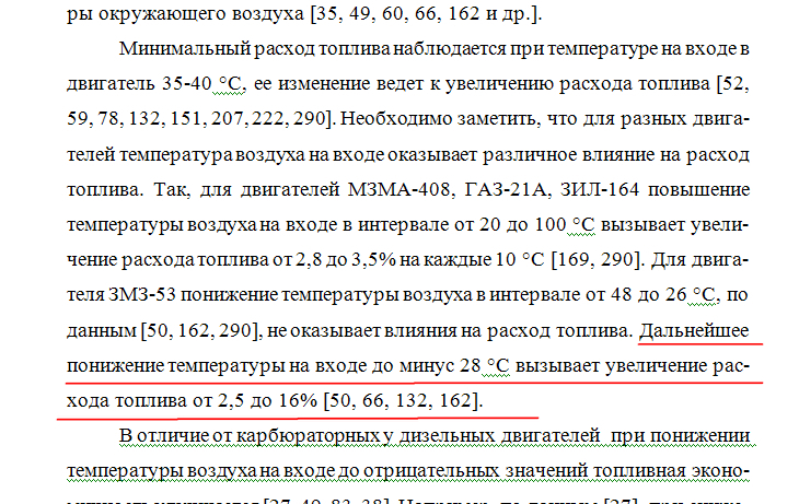

Зачем по-вашему?  Lew не знает. Вы знаете?
или думаете, что этот самый Бородич
А вы думаете, что Шабанов меньше вас знает, если уж на то пошло?
Вот материал со ссылкой на Бородича и других маститых.
Читаем. Что не ясно?
Ссылка на полный материал - на странице 10.
Под одним из номеров ссылок - тот самый Бородич.
Исследованиям влияния низких температур воздуха на эксплуатационный расход топлива посвящены работы А.М. Бородича [50],........ (см полный материал)
Дальнейшее понижение температуры на входе до минус 28 °С вызывает увеличение расхода топлива от 2,5 до 16% [Б-27, В-13, К-39, К-55].  (Б-27 - БОРОДИЧ)
Исследованиям влияния низких температур воздуха на эксплуатационный расход топлива посвящены работы А.М. Бородича [Б-27])
http://refdt.ru/docs/129/index-159738-3.html?page=5
А материал от Lew,  - это какая-то редакторская компилляция.
Бородич возможно, вообще не при делах.
Сообщение отредактировал Chicco: 26 October 2013 - 17:47
да, да, Лев  сидел и в  фотошопе   распечатанный  на принтере  текст  правил? самому  то не смешно?

Вы хотите сказать, что чем больше бензина вы запихнете в цилиндр, где температура сжатия понизилась и топливо плохо испаряется, то при одной и той же (неизменной) массе воздуха больше бензина сгорит за цикл?
Какая ахинея....
Чтобы на датчике был одинаковый нормативный уровень кислорода - надо в одной массе воздуха сжечь (!!!) одну и ту же массу топлива во всех условиях.. Хоть в мороз, хоть в жару. НЕ влить в мотор, а сжечь.
Но в мороз часть бензина бесполезно теряется. Не сгорает из-за плохого смесеобразования.
Поэтому чтобы уровень кислорода в трубе остался нормативным - потери надо компенсировать. Добавить бензина.
Это слишком сложно для вас, я уже понял.
Жесть, блин...
Никто не правил.
Редактор журнала на скорую руку когда-то состряпал, и всего делов.
Вы сами-то лично что-то попытались понять?

))))))))  еще  смешнее насколько я  понимаю, что журналист всегда  знает, что  напишут от его имени.
как  бы  не правил редактор, следовательно Бородич, знал, подписывается)
 лично я понял,что Вы  не  можете принять эту  заметку, так  как если  примете, то тогда  окажется, что Вы  ошибались как  минимум по трем пунктам в  данной  теме, а  самолюбие  этого позволить не  может никак, увы)))
