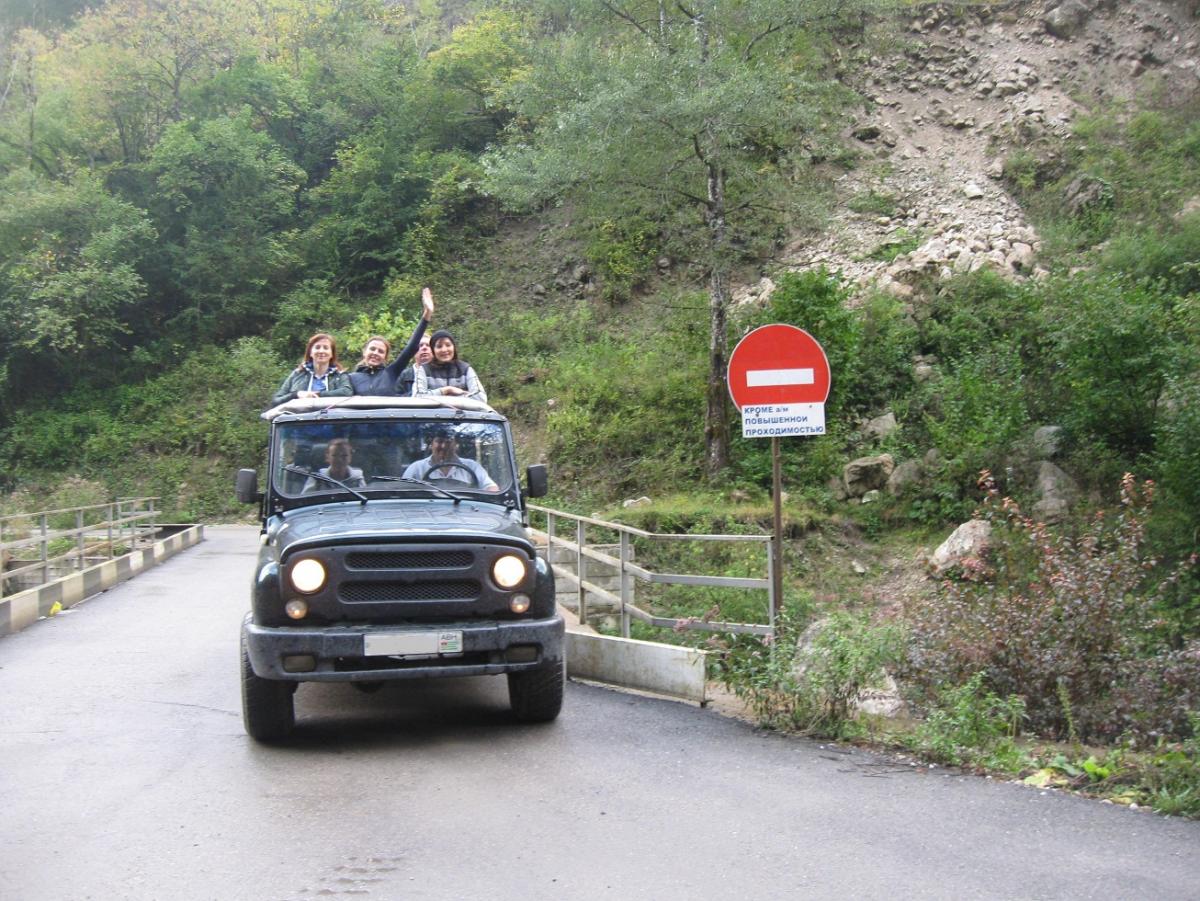

А в горах? Недавно поднимались на 1600м на УАЗике, что на фотке. Водитель говорил, что мотор на такой высоте заметно дохнет.
Дохнет потому, что плотность воздуха с высотой падает - стандартная проблема высокогорной эксплуатации автомобиля. Когда-то КАМАЗ даже специальную модификацию выпускал для гор.
По той же причине падения плотности воздуха.
