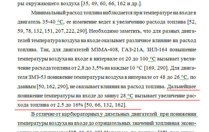

В том-то и дело, что "температура воздуха под капотом  +50" - явно указывает на летние условия.
А что сказано в материале мной выложенном?
цитата из документа:
Проведенный анализ показывает, что изменение температуры воздуха на входе оказывает большое влияние как на карбюраторный, так и на дизельный двигатель. При этом зависимость расхода топлива от температуры воздуха на входе в двигатель носит U-образный характер.
И в подчеркнутом указана правая часть этой "U".
То есть ситуация, когда понижение температуры от жары к прохладе  -приводит к снижению расхода топлива.

Я ваш материал не читал, посмотрите, возможно Бородич описывает работу ДВС в мороз с малыми и средними нагрузками? Не мог же он сам себе противоречить
Ссылка на странице 10. Копировать - вставить и перейти.
Скачать. Читать материал - со страницы 48
Также ссылки на материалы других исследований. Итог - U- образная зависимость.
При понижении с жары до прохлады расход падает, при понижении с прохлады до мороза - растёт.
Минимальный расход топлива наблюдается при температуре на входе в двигатель 35-40 °С, ее изменение ведет к увеличению расхода топлива [52, 59, 78, 132, 151, 207, 222, 290]. Необходимо заметить, что для разных двигателей температура воздуха на входе оказывает различное влияние на расход топлива. Так, для двигателей МЗМА-408, ГАЗ-21А, ЗИЛ-164 повышение температуры воздуха на входе в интервале от 20 до 100 °С вызывает увеличение расхода топлива от 2,8 до 3,5% на каждые 10 °С [169, 290]. Для двигателя ЗМЗ-53 понижение температуры воздуха в интервале от 48 до 26 °С, по данным [50, 162, 290], не оказывает влияния на расход топлива.
Дальнейшее понижение температуры на входе до минус 28 °С вызывает увеличение расхода топлива от 2,5 до 16%
[50, 66, 132, 162].
Под одним из номеров ссылок - тот самый Бородич.
Исследованиям влияния низких температур воздуха на эксплуатационный расход топлива посвящены работы А.М. Бородича [50],........

ЭТО  как объясняете?
Конкретно сказано о влиянии температуры НА ВХОДЕ в двигатель.
Все нюансы - отброшены. Температура - на входе.
[50, 66, 132, 162].
Сообщение отредактировал Chicco: 26 October 2013 - 13:50

ЭТО как объясняете? Конкретно сказано о влиянии температуры НА ВХОДЕ в двигатель. Все нюансы - отброшены. Температура - на входе. Минимальный расход топлива наблюдается при температуре на входе в двигатель 35-40 °С, ее изменение ведет к увеличению расхода топлива [52, 59, 78, 132, 151, 207, 222, 290]. Необходимо заметить, что для разных двигателей температура воздуха на входе оказывает различное влияние на расход топлива. Так, для двигателей МЗМА-408, ГАЗ-21А, ЗИЛ-164 повышение температуры воздуха на входе в интервале от 20 до 100 °С вызывает увеличение расхода топлива от 2,8 до 3,5% на каждые 10 °С [169, 290]. Для двигателя ЗМЗ-53 понижение температуры воздуха в интервале от 48 до 26 °С, по данным [50, 162, 290], не оказывает влияния на расход топлива. Дальнейшее понижение температуры на входе до минус 28 °С вызывает увеличение расхода топлива от 2,5 до 16% [50, 66, 132, 162].
Уважаемый коллега, я устал уже дублировать для вас свои посты. Прошу: более внимательно читайте мой текст, см. пост 292, там есть предположение почему так разняться данный в различных источниках
Сообщение отредактировал Lew: 26 October 2013 - 14:02

Повторяю прямые и ясные вопросы:
1. Почему результаты многих исследований дают картину увеличения расхода топлива в сильный мороз?
И в этих исследованиях указаны результаты вашего автора.
2. Почему в морозу ЭБУ добавляет подачу бензина, приходящегося на тот же килограмм воздуха (который, как мы знаем, остаётся килограммом и в африке, и на полюсе)
ПОЧЕМУ?
