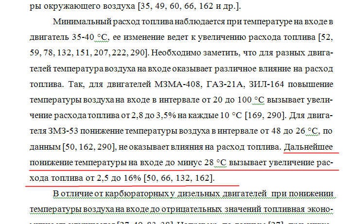

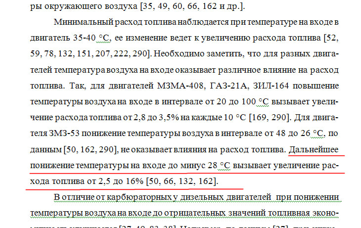

А вот и я нашел кое что:
Lew, сливайте воду. :rofl:
Прямая ссылка на документ. Копируйте ссылку и вставьте в новом окне. Скачайте документ.
http://www.google.ru/url?sa=t&rct=j&q=&esrc=s&source=web&cd=4&ved=0CD0QFjAD&url=http%3A%2F%2Fbib.convdocs.org%2Fv35150%2F%3Fdownload%3D1&ei=GVJpUoDKKIi64ATX1YCwBg&usg=AFQjCNHxB6N7257AddMmxlPWPFULOkaYxQ&bvm=bv.55123115,d.bGE&cad=rja
Страница 50.
Я понимаю почему вы не можете дать ссылку на статью Бородича.
Потому что то, что я выдал щас- основано в том числе  на его работах.
Указано в списке под №50
Прикрепленные изображения
Сообщение отредактировал Chicco: 24 October 2013 - 20:29

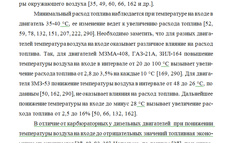

О дизеле:
В отличие от карбюраторных у дизельных двигателей  при понижении температуры воздуха на входе до отрицательных значений топливная экономичность улучшается [А-22, Б-26, Г-29, 38]. Например, по данным [А-22], при снижении tв от +20 до –25 °С расход топлива уменьшается на 2-3 %, при дальнейшем понижении расход топлива дизельным двигателем также возрастает. При этом увеличение расхода топлива связано с повышением вязкости дизельного топлива, ухудшением его способности к распылению и испарению, понижением температуры в конце такта сжатия, высокой скоростью нарастания давления и неполным сгоранием топлива
Исходники здесь: в архиве.

Почему ЭБУ добавляет бензина (по массе) в мороз?
Опять 9-й класс? Добавляет, чтобы сохранить стехиометрический состав, как я и писал выше. Вы не читаете что ли?
"Чукча не читатель, чукча писатель" :rofl:
#291 Chicco
Chicco
    инспектор
  • Гаражники
  • PipPipPipPipPipPip
  • 8451 сообщений
Отправлено 24 October 2013 - 21:07
На некую конкретную массу воздуха "икс", замеренную по показаниям датчика массового расхода воздуха -
ЭБУ в мороз подаёт больше бензина, чем в теплую погоду..
Почему?
Сообщение отредактировал Chicco: 24 October 2013 - 21:13
Не хочу вас расстраивать, но у меня всё хорошо.
#292 Lew

Отправлено 24 October 2013 - 21:20
При испытании ДВС в условиях низких отрицательных температур (условия Крайнего Севера) было выявлено увеличение площади индикаторной диаграммы по мере снижения Т внешней среды. Проще говоря, чем ниже Т воздуха, поступающего в ДВС (при его нормальном тепловом режиме) тем больше развиваемая мощность и ниже удельный расход топлива.
Это о карбюраторных, параллельно.
Забавно, да? От Lew-а мы не увидели никаких доказательств.
Он старательно игнорировал вопрос.
А вот я привожу материалы исследований, доказывающих что Lew сказал глупость.
Причем, со ссылкой на его же источник!!! И множество других источников!
Ссылка работает через копирование.

Отправлено 24 October 2013 - 21:38
А вот я привожу материалы исследований, доказывающих что Lew сказал глупость. Причем, со ссылкой на его же источник!!!
Коллега, вы путаете. Я писал: Автомобильная промышленность 1988 г. №10 стр 21-22. Мне просто лень сканить, потом цеплять это в сети. И ради чего?
Чтобы потом вы сказали: это все клевета и происки врагов biggrin
Оно мне надо?
Вы не можете понять элементарное, что вам пытаются донести оппоненты, значит и статью не поймете.
Там написано дословно:
"...при понижении температуры окружающей среды от +20С до -35С давление в конце сгорания резко (на 20% - у дизеля и на 12-15% у карбюраторного двигателя) возрастает..."
"...Но поскольку все процессы, связанные со сгоранием топлива, заканчиваются раньше, то температура отработавших газов оказывается ниже. Самое же главное - возрастает площадь индикаторной диаграммы, т.е. доля теплоты, расходуемой на полезную работу..."
Но процесс происходит жестче, что в общем то понятно. И почему мощность увеличивается тоже понятно.
Сообщение отредактировал Lew: 24 October 2013 - 21:38

Отправлено 24 October 2013 - 22:45
Ничего я не путаю.
В предоставленном мной материале - ссылка на ваш. Именно на названную вами статью. Скачиваем и смотрим начиная со страницы 48
И еще там же - ссылки и на другие несколько исследований.
Так что всё, ваши не пляшут.

Отправлено 24 October 2013 - 22:57
Уважаемый коллега, еще раз, читайте дословно:
Там написано дословно: "...при понижении температуры окружающей среды от +20С до -35С давление в конце сгорания резко (на 20% - у дизеля и на 12-15% у карбюраторного двигателя) возрастает..."
Есть такой текст в вашем источнике?
Вы знаете что определяет площадь индикаторной диаграммы?
Вы хоть можете понять, по какой причине при снижении температуры среды мощность безнаддувного карбюраторного ДВС, работающего в номинальном режиме будет увеличиваться?
Это же процессы, которые вы должны знать как Отче Наш, раз вы двигателист

Отправлено 24 October 2013 - 23:20
Вы хоть можете ..... мощность
НЕ про мощность говорилось, а про удельный расход.
Не помните? Я напомню, если чё.
Я досконально знаю даже то, о чем вы вообще никогда не слышали.
В тексте есть вывод. Расход при очень низких температурах на впуске - растет.
Все, хватит этой болтовни.
Нарушение смесеобразования и обязано приводить к росту расхода.
Куча источников указанных в документе - это подтверждают.
Наоборот, вы свои слова ничем подтвердить не можете.
А также цитата из документа:
Проведенный анализ показывает, что изменение температуры воздуха на входе оказывает большое влияние как на карбюраторный, так и на дизельный двигатель. При этом зависимость расхода топлива от температуры воздуха на входе в двигатель носит U-образный характер.
Кто плохо понял - расход растет и при жаре и на морозе.  Профессор об этом давно сказал.
