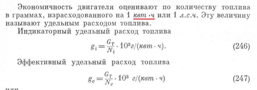

Тупой что ли? Скан из книги с опиманием фориулы, с ращмерностями для N и G
Ты тупой что ли? Я тебе отвечал
Там не написано, потому что любой школьник видя формулу g = 1000 Gт / Ne ( г/кВтч ) по итоговой единице г/кВтч способен сообразить, что в числитель нужно подставлять значениев г (в данном случае кг, что ясно из коэф-та 1000), а в знаменатель Ne в кВтч.
Если у тебя имеются мозги и ты не разучился ими пользоваться, то сам сообразишь в каких единицах что подставлять - там даже ребенок разберется

Удельной мощностью ДВС называется отношение вел-ны его макс. мощности к массе ДВС, ... или к другому параметру. Например к литражу. Называется это литровой мощностью. Эх Лева, ты Лева ...
Петр, тебе лажать не надоело еще?
Ты же пишешь не о литровой мощности, а
Есть удельная мощность двигателя - отношение мощности двигателя к секундному расходу проходящего через него воздуха.
Ты хоть понимаешь какую чушь ты в это раз нагуглил? :shok:
Нет такого показателя и никогда не было
скана не вижу
Приводил уже 2 раза, ты мои посты в упор не замечаешь?
Распечатай и повесь на дверцу холодильника чтобы больше не переспрашивать
Прикрепленные изображения
Сообщение отредактировал Zor: 02 November 2017 - 14:56

Хлопчики, я в принципе понял, что определениями и формулами вас ни в чем не убедишь, т.к. гугл мою точку зрения не поддерживает :rofl:
Тогда вопрос.
Удельный расход топлива также выражается в г/л.с.ч. - грамм на лошадиную силу-час
1 л.с.ч. = 0,736 кВтч.
Если я приведу вам скан из книги про ДВС, где автор прямо называет л.с.ч. единицей мощности, то в вашем мировосприятии что-то поменяется, или бесполезняк полный, лучше даже не дергаться?
Или л.с.ч. можно назвать единицей мощности, а кВтч уже нельзя? biggrin

А давай!
Если там написано, что 1 лошадиная сила-час это единица мощности, можно из этого сделать вывод что и 1 киловатт-час тоже единица мощности?
Или между ними нет никакой аналогии?
Если ты считаешь что нет, то какой смысл приводить?
Дано: Мощность 10 кВт Расход топлива 500 гр за 40 мтнут. Вопрос: какова топливная эффективность двигателя?
Не правильно сформулированы условия. Для расчета требуется значение часового расхода топлива и часовой мощности
Задам  задачу поинтереснее.
Работает дизель-генератор, к нему подключена помпа мощностью 5 кВт, качает.
И еще варит электросварщик. Ты подошел к двигателю и по его прибору увидел, что сейчас он развивает мощность 15 кВт.
Отметил сколько сейчас топлива в бачке, а потом пошел пиво пить.
Ровно через час ты вернулся и определил, что за 1 ч расход топлива составил 3 кг.
А пока тебя не было, сварщик прерывался на перекуры, а потом ушел на обед. Но помпа качала без остановок.
Вопрос: ты в формулу
какое значение Ne подставишь: 15 или 5 ? Ведь ты же ранее выгуглил, что в формулу подставляется значение  Ne в кВт.
Ну так подставь и для интереса посчитай что в итоге выйдет
Скан м описанием. Ну типа s=v×t S путь (м) V скорость (м/с) t время (с)
Там нет описания единиц, к тому же забыл из какой книги скан, их у меня больше 60-ти лень опять перелистывать да и смысла нет

Посмотри что у тебя написано в посте №502,а что в скане.post-45508-0-49884600-1509623773_thumb.jили для тебя . и - одно и тоже.

Вот ты пишешь
В сканах написано кВт-ч   - читается грамм на один киловатт-час, единица так называется.
 ,а в скане указано по другому.Так пойдёт,листать не надо скан на этой странице.Надеюсь тебя это не затруднит.
Что по другому?
Я писал
В сканах написано кВт-ч - читается грамм на один киловатт-час, единица так называется. А не на один киловатт В час или НА час. Когда единица читается В или НА, то ставится не точка, а косая черта, например м/с - метр в секунду
Я имел в виду кВтч которая вставлена в производной единице  г/кВтч  - она в скане указана в скобках справа от формулы.
Если массу топлива в г поделить на мощность в кВтч, какая в итоге единица выйдет?

Что по другому?
Если ты не видишь разницы,ещё раз говорю ,сходи к окулисту.У тебя: кВт-ч,а в скане кВт.ч   Ты же у нас принципиальный.
Мощность в таких единицах не выражается .Она выражается либо в кВт,либо Л.С. Профессор блин.Всё кормить троля в твоём лице прекращаю,за сим :hi:
Ты у Витала научился этим дешёвым демагогическим приёмам?
А чего ты не написал, что я между кВт и ч знак минус поставил? Упустил такую возможность подчеркнуть мою безграмотность :rofl:
И я вам всем вопросы задал
Если я приведу вам скан из книги про ДВС, где автор прямо называет л.с.ч. единицей мощности, то в вашем мировосприятии что-то поменяется, или бесполезняк полный, лучше даже не дергаться? Или л.с.ч. можно назвать единицей мощности, а кВтч уже нельзя?
Если там написано, что 1 лошадиная сила-час это единица мощности, можно из этого сделать вывод что и 1 киловатт-час тоже единица мощности? Или между ними нет никакой аналогии? Если ты считаешь что нет, то какой смысл приводить?
Так что, высказывайтесь, по сути.
Или по традиции как обычно неудобные вопросы мы в упор не видим? :rofl:
