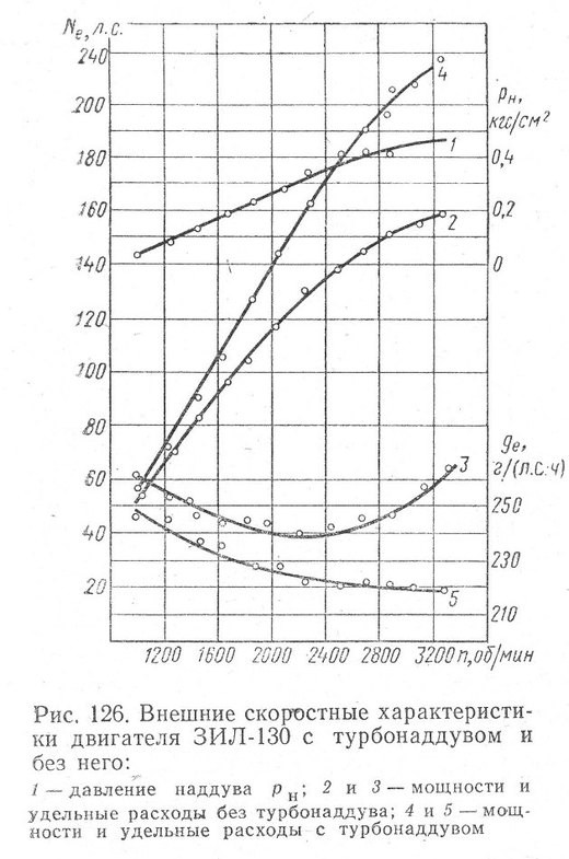

Господа, т.к Lew позволяет себе ухмыляться и отпускать замечания, при этом  мало что понимая, то и у меня руки развязаны.
Обращаю внимание, Lew не понимает что за график привёл. (сообщение 117)
При этом со словами
"Привожу график из моей статьи о топливной экономичности, что не ясно - спрашивайте." (сообщение№113)
Вы видите что он пишет, и что написано на графике. Опровержения этого факта - бесполезны.
Товарищ не знает что такое удельный расход топлива.
Он уже говорил, что никакого образования не имеет.
http://forum.zr.ru/f...19#entry1557456

Знаете что такое "Удельный расход"? Удельный расход топлива — это количество топлива, расходуемого двигателем на 1 кВт (или лошадиную силу) развиваемой мощности за один час. Является показателем совершенства конструкции двигателя: чем расход ниже, тем более эффективно используется энергия сгорающего в цилиндрах топлива. (Обана! Да же, Lew? )
Чико, такое ощущение, что вы считаете будто только вам известны банальные понятия из теории ДВС  :rofl:
Мой пост 78 посмотрите
И еще о графике.
Чтобы получить реальный расход топлива (граммов в час) для атмо-мотора в режиме "газ в пол" (внешняя характеристика) нужно перемножить график 2 на график 3, а для турбомотора - график 4 на график 5.
Для оборотов 2800 (округляя значения до 5)
Атмо: 150 х 45 = 6750 г/час.
Турбо: 195 х 20 = 3900 г/час.
Чико, а не могли бы вы объяснить, что означают ваши рассчетные цифры?
Это расход топлива за 1 час работы автомобиля ЗИЛ-130 в режиме макс. мощности? :shok:
Не многовато будет 3,9 кГ бензина в час, не? :rofl:

Отправлено 11 July 2013 - 20:41
Уверен, что уважаемый профессор подскажет нам откуда на самом деле этот график.
Сейчас я спрошу его.
Ага, спросил. Подождем ответа.
Это вообще условно-учебный график.
А теперь попробуем найти по картинке. И вы знаете, получилось!
Выдержка из книги Ленин (!!!)  И.М. «Автомобильные и тракторные двигатели Часть 1 Издание 2»
Учебник для вузов по специальности «Автомобили и тракторы». - М.: Высш. школа, 1969.
Весь учебник здесь: http://www.twirpx.com/file/220536/
Сообщение отредактировал Chicco: 11 July 2013 - 21:08

И еще о графике. Чтобы получить реальный расход топлива (граммов в час) для атмо-мотора в режиме "газ в пол" (внешняя характеристика) нужно перемножить график 2 на график 3, а для турбомотора - график 4 на график 5. Для оборотов 2800 (округляя значения до 5) Атмо: 150 х 45 = 6750 г/час. Турбо: 195 х 20 = 3900 г/час. То есть, исходя из этого графика, турбомотор и мощнее и экономичнее. (Но мне кажется, экономию нарисовали с перебором).
Чико, это не нарисовали с перебором, это вы, не зная основ теории ДВС и никогда не видевший в глаза графики, зачем то умножили хер на пассатижи :rofl:
И получили, что если, допустим, полностью загруженный автомобиль ЗИЛ-130 будет валить в течении 1 часа на полном дросселе (с педалью в пол) в режиме максимальной мощности ДВС, то его расход топлива составит 6,8 кГ за час.
А если мотор будет с наддувом, то чуть поменьше - 3,9 кГ за час.
И эту глупость вы, даже не задумываясь, выкинули в форум :rofl:
Вы с азов теории начать не пробовали?
Ну да, книга под редакцией проф.И.М. Ленина, только не 1969, а 1972 г.
Для вас это имя как я понял незнакомо?

#128 Chicco
Chicco
    инспектор
  • Гаражники
  • PipPipPipPipPipPip
  • 8451 сообщений
Отправлено 11 July 2013 - 21:35
Всё, ваши не пляшут. Мелкий, безграмотный, необразованный  плагиатор.
Уже все смеются.
Спасибо!!!
Давайте ВАШУ статью про топливную экономичность!
С картинкой со 182 страницы учебника 69 года.

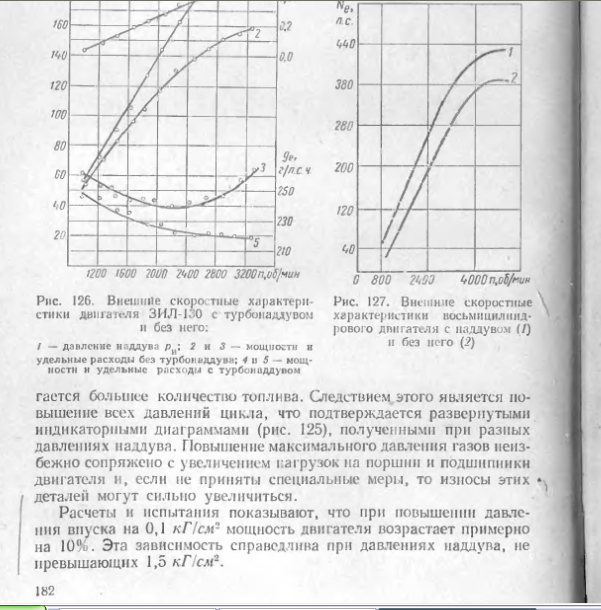

Прикрепленные изображения
Сообщение отредактировал Chicco: 11 July 2013 - 21:46

#129 Chicco
Chicco
    инспектор
  • Гаражники
  • 8451 сообщений
Отправлено 11 July 2013 - 22:02
Это для вас все это темный лес. Вы недочитали, да?
http://chiptuner.ru/content/pub_12/
Определение удельного расхода.
Двигатель выводится в определённую рабочую точку на обороты n=const и нагрузку L1=const.
ge = Gt / Ne, где:
ge – удельный расход топлива, гр/(л.с.*ч);
Gt – часовой расход топлива, гр/ч;
Ne – мощность, л.с
Отсюда: Часовой расход = удельный расход х мощность.
Я узнаЮ часовой расход из известного удельного:
Мои вычисления касаются положения оборотов 2800 и и мощности при полном открытии дросселя (на ВСХ)
Удельный расход топлива — это количество топлива, расходуемого двигателем на 1 лошадиную силу развиваемой мощности за один час при определенных параметрах оборотов и дросселя.
Сколько лошадей выдает двигатель в определенном положении заслонки и на определенных оборотах -  на столько и умножается расход, приведенный к одной силе для этих параметров..
И получаем расход на всех этих лошадей в час при определенном положении заслонки и оборотах..
Это ясно ясельнику!!!
Жду ВАШУ статью!!!
Сообщение отредактировал Chicco: 11 July 2013 - 22:15

#130 Chicco
Chicco
    инспектор
  • Гаражники
  • 8451 сообщений
Отправлено 11 July 2013 - 22:31
Ранее смотрел на другую шкалу. Слева вместо справа.
Но приинцип  - без изменений. Удельный расход умножается на мощность.
Пример:
Смотрим графики без наддува.
Считаем часовой расход для 2000 оборотов и полном дросселе..
Видим, что удельный расход на 2000 оборотах и полном  дросселе составляет 240 граммов на 1 лошадиную силу в час.
Видим, что на этих оборотах при полном дросселе мотор выдает 120 л.с.
Сколько сожрет мотор в этих условиях за час?
На одну силу он жрет 240 граммов в час, а на 120 сил сколько?
240х120 = 28800 граммов в час.
Сообщение отредактировал Chicco: 11 July 2013 - 22:31

ge = Gt / Ne, где: ge – удельный расход топлива, гр/(л.с.*ч); Gt – часовой расход топлива, гр/ч; Ne – мощность, л.с
Чико, мне просто неудобно ставить вас перед всеми в неловкое положение.
Вдумайтесь, что вы посчитали:
Как вы это реально себе представляете: берем ЗИЛ-130, загружаем его полностью песком, сажаем шофера за руль, и на какой-то передаче КПП заставляем его нажать педаль подачи топлива до крайнего положения и больше не отпускать. Грузовик едет в таком режиме в течении 1 часа, бензин хлещет рекой.
Потом подсчитываем расход топлива, и оказывается, что он за час составил 6, 75 кГ бензина.
Пипец, приехали :rofl:
Прям не ЗИЛ, а ОКА получается, да и у нее в режиме макс. мощности за 1 час расход будет ГОРАЗДО больше.
Да уж, синьер Чико, вы меня разочаровали, а я то на вас надеялся yes

Отправлено 11 July 2013 - 22:42
О чем вообще вы можете говорить, если вы присваиваете графики, не понимая что они значат к тому же.
Я поправился. Не те цифры смотрел. Но принцип - верен 100%
Но вы-то даже и не понимаете зачем умножать!!!!
Пересчиттываю.
Для оборотов 2800 и полного дросселя, округляя значения до 5
Атмо:   150 х 245 = 36750 г/час.
Турбо:  195 х 220 = 42900 г/час.
Дайте статью вашу!!!
Я промахнулся взглядом мимо нужных цифр, но вы-то принципа не понимаете!!!!
Вы не понимаете, зачем умножать!!!!
Почему если на одну лошадь расходуется Х грамммов в час, то на 120 лошадей будет расходоваться 120Х граммов в час?
Сообщение отредактировал Chicco: 11 July 2013 - 22:49

Где ошибки в последних расчетах?
И как вы объясните приписывание себе графика из учебника?
Где ваша статья?  Дайте статью!!!!
Ну и откуда эта картинка? Из учебника!!!
Не стыдно?
Lew
Отправлено 07 Июль 2013 - 22:21
Чико, вам нужно срочно к психиатору, у вас с нервами не впорядке yes
Вы что, никогда не писали научные статьи? Это чувствуется.
Обычно в конце всегда пишется: Список используемой литературы. А более правильно после исползуемой фразы ставить скобки с цифрой внутри, например: [3]
Обычно в статьях я так и делаю, я же не журналист из ЗР yes

Чико, мне вчера неудобно было у вас спрашивать, вы были так подавлены своей ошибкой, и я побоялся, что мой вопрос вы воспримите как некое издевательство
Надеюсь, что за ночь вы остыли и стали более адекватны. Вы писали:
Вопрос: а зачем вы это делаете, какой смысл в переходе от показателя "удельный расход топлива ДВС" к показателю "часовой расход топлива ДВС" ???????????????
Зачем вам прикидывать, сколько топлива израсходует ЗИЛ-130, если его мотор будет в течении 1 часа работать в режиме макс. мощности?
удельный расход топлива ДВС суть универсальный показатель, позволяющий сравнить меж собой топливную экономичность любых ДВС безотносительно к их объему и макс. мощности.
Вот в чем его основная ценность, вот для чего я привел эти графики. Они наглядно показывают, насколько снизился удельный расход топлива мотора после его форсирования посредством организации наддува.
А раз удельный расход топлива снизился, то эффективный КПД ДВС при его работе на макс. мощности СТАЛ ВЫШЕ.
Вот в чем наглядность графиков.
А вы, пересчитав удельный расход в часовой расход, вышли на расход топлива какого-то N-го автомобиля.
Т.е. вы ушли от универсального показателя и перешли к частному. Смысл?
И еще. Вот вы делаете упор на больший КПД турбированных моторов. Машете им как флагом.
А попробуйте объяснить оппонентам простыми словами, почему организация наддува улучшает топлив. экономичность ДВС, какие процессы в нем меняются, что конкретно улучшается и за счет чего?
Думаю всем будет интересно послушать ваш рассказ.
Слабо? yes
И еще Чико, замечание: когда вы роворите "выше КПД", обязательно указывайте какой это КПД.
Ибо в теории ДВС различают 5 разных КПД, и при построении аргументов нужно обязательно указывать, какой именно КПД ты подразумеваешь
