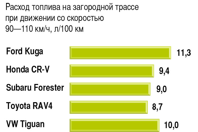

Уважаемые теоретики снизойдите до практики. Вот сравнительное тестирование http://www.autoreview.ru/_archive/section/detail.php?ELEMENT_ID=130132&SECTION_ID=7344
Кому лень переходить по ссылке , вкратце
Наиболее прожорливым в этих условиях оказался самый малолитражный турбомотор: фордовский EcoBoost объемом 1.6 л расходовал в среднем по 11,3 л/100 км! Двухлитровый фолькс­вагеновский TSI с наддувом потреблял ровно 10 л/100 км, а вот японские атмосферники объемом 2,4—2,5 л были куда экономичнее: 8,7—9,4 л/100 км.
В городе, судя по бортовым компьютерам, расход возрастает на два-три лит­ра, но соотношение между машинами не меняется
Таблица расхода топлива на загородной трассе ( 90-110  км/ч, л/100км.)
Прикрепленные изображения

Уважаемый, вы пишите какие-то глупости, т.к. ничего не поняли из моего поста, ну ничегошеньки biggrin
Вы привели данные ПУТЕВОГО расхода топлива АВТОМОБИЛЯМИ С РАЗЛИЧНЫМИ МОТОРАМИ, трансмиссией, шинами и пр.
А я вам говорю про РАСХОД ТОПЛИВА ДВИГАТЕЛЕМ - УДЕЛЬНЫЙ РАСХОД.
И Чико также говорит об удельном расходе.
И у ДВС с турбонаддувом этот расход будет МЕНЬШЕ, чем у такого же, но без наддува. Особенно велика разница на максимальных мощностях, при частичных нагрузках разница снижается.
Ибо турбокомпрессор помогает "выжать" дополнительную пользу от энергии, выделившейся в результате сгорания топлива.
Это вещи общеизвестные, и впервые эта выгода от турбонаддува была замечена в авиации еще в 20-х г.г. прошлого века
И что? Толку-то что с того? Для потребителя это какое имеет значение? Ему важен итог расхода топлива после передвижения из точки А в точку Б. А итог, как оказывается, совсем неожиданный не смотря на все теории.
ЗЫ: Это уже вторая статья от АР с таким выводом - "при одинаковой мощности, турбированный мотор ни чуть не экономичней атмосферного."

Лев, ни кто не спорит, что удельный расход у турбодвигателя меньше атмосферного. Не спорит. Это понятно?
Но Вы не хотите (или не можете?) понять, что для водителя не это важно. Не это. Ему важен результат.  А результат прост как банан -
http://www.autoreview.ru/archive/2013/12/Kuga/grafik-11.jpg
Ферштейн? biggrin
Как это никто не спорит, если вы же сами писали намедни
Вы уж будте последовательны в своих заблуждениях yes

Отправлено 26 July 2013 - 11:08
Ну да, полностью разделяю ваш вывод.
Но спор то шёл о топливной экономичности двигателей, не так ли?
Ни каких заблуждений. yes
Нет. Не собственно двигателей. А конкретных двигателей, установленных на автомобилях. И, как результат, топливной экономичности автомобиля в целом.
Ну не корректно выразился. Извините покорно. Но это же понятно, что я хотел сказать. И Вы прекрасно поняли, но цепляетесь за слово.
Вот теперь объясните, если можете - где обещанный положительный результат экономии топлива при применении турбомотора малого объема, в сравнении с атмосферным, на автомобилях? Для чего городить этот огород?

Отправлено 26 July 2013 - 11:29
Не понял, что именно я должен объяснять
Чего Вы не поняли?
Тогда так.
Теоретически мотор с турбонаддувом эффективней атмосферного и у него топливная экономичность при равной мощности выше. Правильно? Исходя из этого, нам надо получить автомобиль с более высокой топливной экономичностью и как результат вложиться в экологические нормы.  Условия задачи ясны. Берем турбомотор объемом 1,2 литра мощностью 105 л.с. и ставим его на Шкоду Фабию. Берем второй мотор, теперь атмосферный, объемом 1,6 литра с той же мощностью в 105 л.с. и ставим его опять же на ту же Шкоду Фабию. Сравниваем два этих автомобиля. И ... ожидаемого результата в реальной жизни (не на стенде !)  не получаем. Понятно о чем я?
ЗЫ: То же самое и с "турбированными" Фордом Кугой и Тигуаном. Они в реальной жизни проиграли машинам с атмосферными движками. А машины одного класса и моторами равной мощности. Для чего весь этот огород?
Это вы сами сравнивали или опять в каком журнале прочитали?

Отправлено 26 July 2013 - 11:47
В журнале прочитал. Или Вы им не верите?
ЗЫ: Тогда так. У сына моего точно такой же Тигуан, как в последней статье "АР" - турбо 2,0 ТСИ в 170 л.с. и 6-ти ступ АКПП. Расход топлива примерно такой же как и в этой статье. По трассе М4 до Мск и обратно мой Форестер жрет меньше. Убедил? biggrin

И запомните: журналисты не проводят испытания топливной экономичности двигателей.
Они проводят приблизительные замеры путевого расхода топлива АВТОМОБИЛЕЙ ...
А мы проводим... у нас есть и оборудование  и уже писал что на некоторых турбомоторах к примеру Шкода фиксировали расхождение реального и паспартного было на треть
У меня корпоративный турбомашинко и реальный(японская и немецкая аппаратура) расход и паспортный в результате показали расхождение грубо на 25%... так что всё правильно Вам оппоненты говорят... Рекомендую меньше верить в ахинею про экономичность и в бред про "эталоны" свежее голова будет и мир откроется совершенно другой не загаженный маркетологовой брехней и откроете себе что в "эталонах" жестко, ломуче, скрипуче ездить вправо без гарантий затормозить, а скромные обосраные с ног до головы шеви, субару и др представители настоящего(не построенного на обмане маркетологов, проплаченные статейки, пуки "авторитетов" и т.п.) автопрома и надежней и экономичней и ездят правильно!
Не читайте Авто-Ревю - их тесты некорректны.
