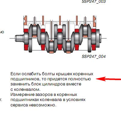

Не, а из этого кому-то что-то не ясно?
www.audagena.lt/info/docs/247_Audi%20A2_Aggregate.pdf
Лингвистические изыскания никому не помогут.
Кое-где попадающиеся дефекты перевода - не меняют главного.
Открутил болты - меняй блок. Мотор одноразовый.
И все-таки завтра. :) Вы мне расскажете о реальных случаях коробления блоков цилиндров, а то меня Ваши утверждения, и слова коллег. Вот завтра к вечеру, или послезавтра - и ELSA посмотрю, и попредметней с коллегами поговорю.
Больше говорить не о чем. Рекомендации ФВ вызваны, несомненно, крайне малой жесткостью блока.
Мотор одноразовый. Так сказал изготовитель.
Остальное - лирика.

Елозить о дефектах перевода и конкурентных войнах достаточно.
Первоисточник ясно говорит: открутил болты - меняй БЛОК.
Остальное - лирика.
Точно - одноразовый.
Гильзы цилиндров из серого чугуна закладываются в форму при отливке блока цилиндров, их окончательная обработка производится на отлитом блоке. Толщина перемычек между цилиндрами составляет 5,5 мм (с учетом толщины залитых в блок гильз).
Заложенные при отливке в алюминиевый блок цилиндров постели коренных подшипников придают ему жесткость.
Ослабление затяжки болтов у крышек подшипников ведет к деформации постелей подшипников в связи с тем, что в них ослабевает внутренний натяг.
Не дай бог иметь такой мотор.
