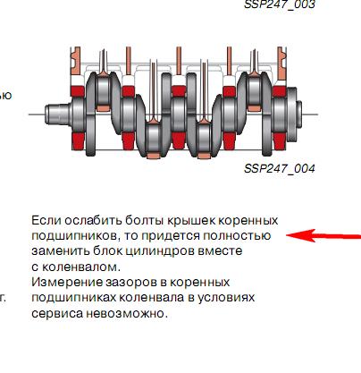

Отправлено 18 February 2013 - 17:54
Где? У кого? :)
Мануал читали? Мне прислали цитату.
Ослабление затяжки крышек коренных опор приведет к деформации блока цилиндров. В случае предельного износа или повреждения шеек коленчатого вала - заменить блок цилиндров."
Нормально, да?  Это какая же жесткость блока?!!!!  Никакой жесткости.
У меня, коллега, только два вопроса: где случился "вентилятор", и у кого. Ослабление же затяжки колесных болтов приведет к отрыву колеса. Тоже сплошной бардак. :)
Бывайце здаровы, жывiце багата!
Дмитрий, командир иап
#163 Chico
Chico
    инструктор
  • Гаражники
  • PipPipPipPip
  • 4171 сообщений
Отправлено 18 February 2013 - 18:14
В мануале сказано, что ослабление затяжки приводит к закритической деформации блока.
Какие еще нужны комментарии?
И о каких замерах при ремонте вы говорите?
Снял вал - смени блок. Вот она - официальная инструкция Фольксвагена.
Понятно, почему от таких блоков отказываются. Они играют как баян.
Неужели Вы думаете, что люди, раскидав мотор после Motorschaden, соберут до кучи кривой блок с новыми деталями, не удосужившись это сделать?
Если те "люди" соблюдают инструкции ФВ, то они должны не замерять, а безусловно сменить блок.
Потому что его перекосило.

Отправлено 18 February 2013 - 20:47
Что то мне слабо верится в подобное, поскольку стоит взглянуть на хотябы это:
http://www.zr.ru/art...o_copyright.png
чтобы понять, что уж чего чего, а жОсткости блоку цилиндров хватает
Жесткость блока оцениваем на глаз?
Ваше неверие не меняет реальности. Вам это еще непонятно?
"Изготовитель предписывает, однако, что у двигателей AWY, AZQ (3 цилиндра 1,2 л), AHW, AKQ (4 цилиндра 1,4 л) и AJV (4 цилиндра 1,6 л) коленчатый вал, а также выравнивающие валы - если имеются - не должны демонтироваться. При отворачивании болтов крышки коренных подшипников ослабляются внутренние стыки алюминиевых постелей подшипников и блок цилиндров деформируется в данной зоне. Если болты крышки коренных подшипников отвёрнуты, согласно предписаний изготовителя, картер должен быть заменён в комплекте с коленчатым валом, шатунами, поршнями и т. д." .
http://focusello.narod.ru/blok-cilindrov/voprosy-pri-remonte-bloka.html
Сообщение отредактировал Chico: 18 February 2013 - 20:47
#177 Chico
Chico
    инструктор
  • Гаражники
  • PipPipPipPip
  • 4171 сообщений
Отправлено 18 February 2013 - 20:58
Осторожно!Снимать коленвал запрещается. Даже ослабление болтов крышек коренных подшипников приводит к деформации постелей этих подшипников на блоке цилиндров. Из-за подобных деформаций уменьшается зазор в подшипниках. Даже если вкладыши не меняются, подшипники могут получить повреждения из-за изменившегося зазора.Если ослабить болты крышек коренных подшипников, то придётся полностью заменить блок цилиндров вместе с коленвалом
http://atlib.ru/article/uzly-i-detali-alyuminievyj-blok-tsilindrov-25

#180 Chico
Chico
    инструктор
  • Гаражники
  • PipPipPipPip
  • 4171 сообщений
Отправлено 18 February 2013 - 21:38
Завтра подниму ELSA, проверим.
Не будем ждать завтра.
Вот документ для внутреннего пользования:  www.audagena.lt/info/docs/247_Audi%20A2_Aggregate.pdf
Страница 7.
Вывод: моторы одноразовые. 100%.
Без вариантов.
Прикрепленные изображения
Сообщение отредактировал Chico: 18 February 2013 - 21:47
