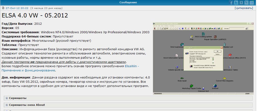

Где скачать ELSA - не знаю. Из Интернета я скачиваю только музыку. :) Заехал, просто, возвращаясь с Форда, в импортер Volkswagen, и с коллегой посмотрел через заводской доступ.
Я знаю где скачать. Нет проблем.
Вы просто скажИте о какой ELSA вели речь, номер её или что там идентифицирует.
 И вскоре я выложу скан.
И мы вместе посмотрим что там написано о возможности ремонта
Отлично!!! Давайте посмотрим. Мы смотрели по ELSA-pro. Это заводская on-line система, непрерывно обновляемая.
Нам будет достаточно и давностью месяц. Назовите какая именно ELSA вас устроит, я качну её.
Свежие обновления - регулярно появляются.
Так что бросьте эти секреты, все уже украдено до нас..
Но и без этого всё ясно.
Раз вы вдруг кинулись говорить, что "у Форда то же самое, но это никого не волнует, а тут враги Фольксвагена.." -  это уже признание.
Авторитетные источники (и на этом форуме) говорят то же.
Мой источник в сервисном центре вторично подтвердил: Снимать вал запрещено.
Только замена блока с валом в сборе.
ИТОГО: Моторы  - одноразовые.
Пожалуйста, коллега, я в третий раз повторяю свою просьбу:
Будьте добры, конкретные случаи выхода из строя блоков двигателей 1.4 TSI. В идеале - с VIN автомобиля. Чтобы можно было конкретно "привязаться" к конкретному автомобилю и мотору, рассматривая данный случай.
Я позвонил коллегам в "Атлант-М Фарцойгхандль", импортер Volkswagen в Беларуси, а именно инженеру Сергею Борисику, и еще раз попросил "пройтись" по ELSA, по всем модификациям 1.4 TSI, 122, 140 и 160 л.с., чтобы не было недопонимания. Он подтверждает: на все перечисленные модификации документация предусматривает процедуру замены коленчатого вала, поставляются запчасти. Но, в идеале, коллега, нужна конкретика.
Пожалуйста, коллега Chico, конкретика по блокам 1.4 TSI.

А я Вас к конкурентам и не отношу, коллега. Я Вас отношу к заблуждающимся, которые "схавали" "информацию", слитую конкурентами.
Информация у меня - от сотрудника офдилера VAG.  Надежная.
А вам вместо поиска врагов можно было всего-то сделать скрин экрана компа, где сказано о замене вала.
Все равно ваша "сверхсекретная" ELSA - есть по сотне ссылок...
Так чего прятаться? Дайте скрин, и всего делов.

Ладно, скачаю секретную Эльзу. Поглядим.
P.S. Качается ELSA.  2012 год. Осталось 5 часов, скорость ограничена торрентом.
Завтра поставим точку.
Прикрепленные изображения
