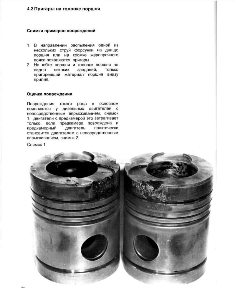

Ввиду данного факта, поршни двигателей имеют циркуляционные каналы. Конструкция этих каналов зависит от типа двигателя. В данном же моторе это диаметральная выборка в центре поршня (см. сообщение 198 в этой теме).
  Ну и где здесь выемка в центре поршня?
Специально задал вопрос человеку, занимающемуся ремонтом ваговских моторов последних лет выпуска. Ответ: поршень моторов ВАГ с прямым впрыском бензина охлаждается путем орошения форсункой внутренней поверхности днища (одна форсунка орошает всю поверхность); поршни дизелей имеют в днище внутреннюю полость, куда форсунка впрыскивает масло струей через большое отверстие, а через другое отверстие масло вытекает - охлаждение путем циркуляции масла. Отверстия в дизельных поршнях расположены не в центре, а по краям.
Это поршень бензинового мотора, совершенно очевидно что никакой выработки в центре нет
Когда начнешь свои заблуждения признавать?
Кстати при неисправной форсунке поршень прогарает.
Сообщение отредактировал Zor: 09 August 2015 - 11:56

Но в случае с фольцем ситуация такова, что он вообще никогда ничего не признает.
Последний год в РФ топ-менеджмент VWAG видимо получил "разрешение" на признание конструктивных недоработок автомобилей с турбированными двигателями. Свидетельство тому ряд статей в VWTS, где очень много занимательной информации. Из последнего:
1. Повреждение поршней http://vwts.ru/engine/def_i_polomki_det_cyl_por_gr_rus.pdf
2. Расход масла http://vwts.ru/engine/rashod_masla_i_utechka_masla_3ed_rus.pdfи т.д.

Отправлено 10 August 2015 - 00:47
Ссылки битые! Обе! Впрочем, как и Ваши аргументы

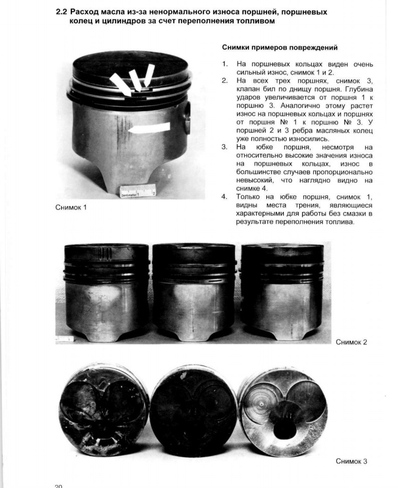

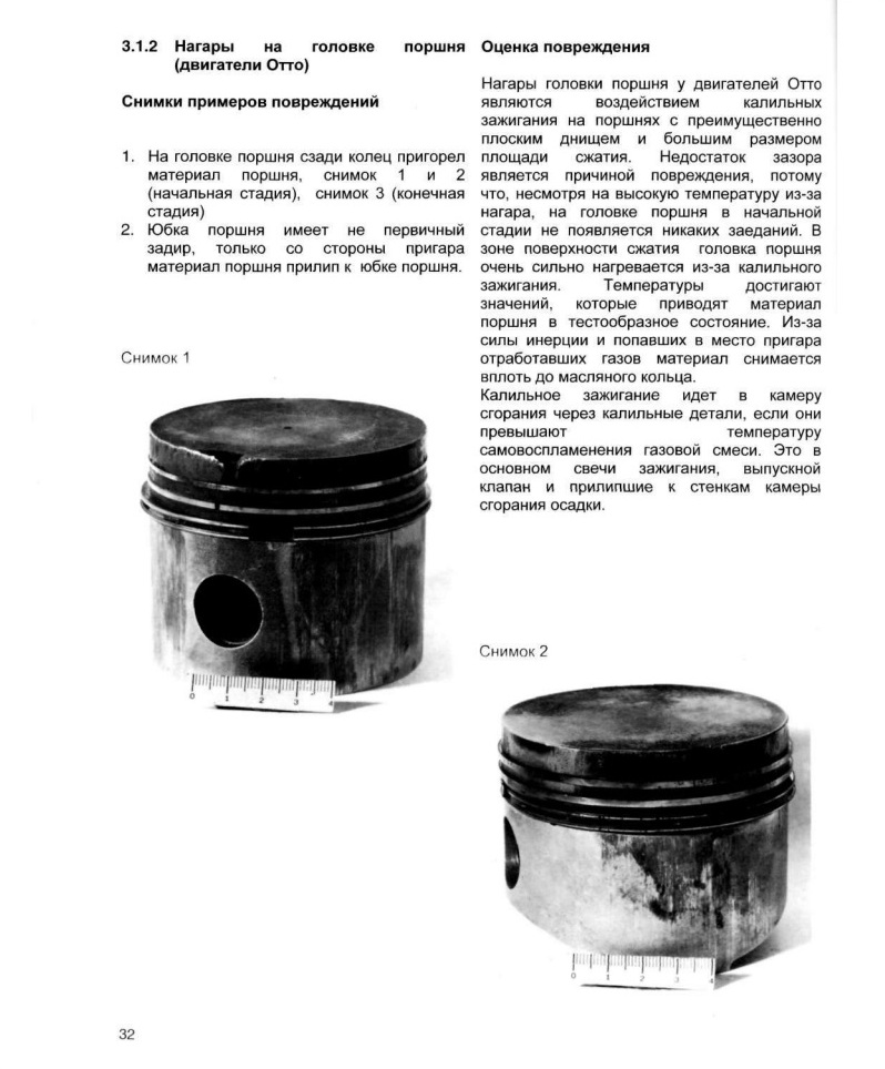

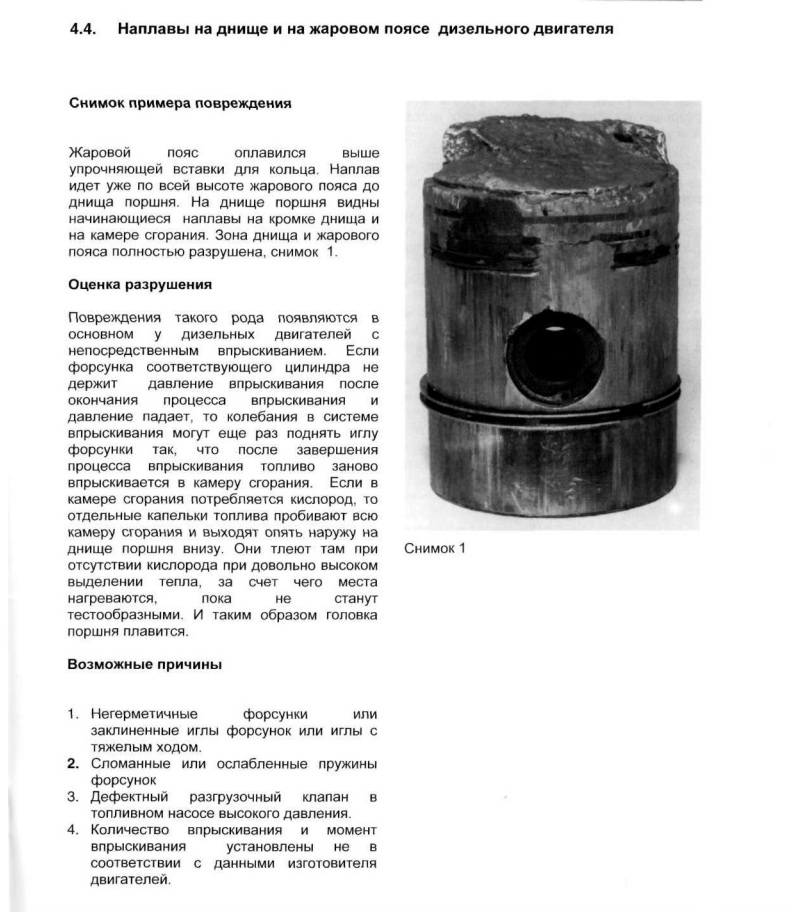

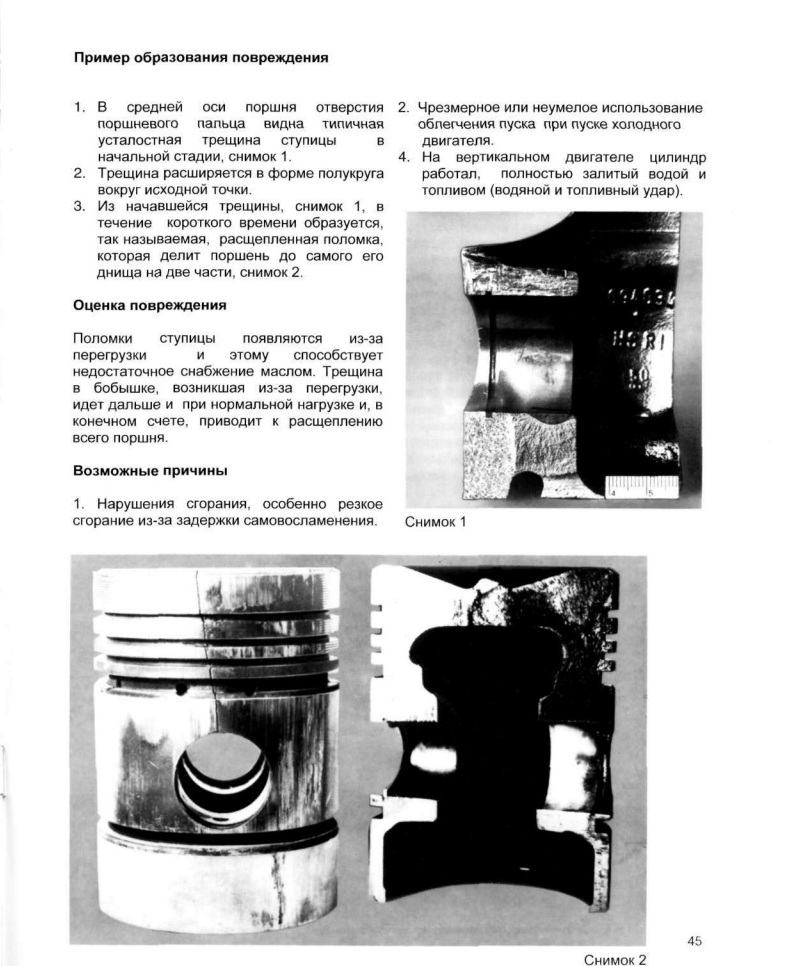

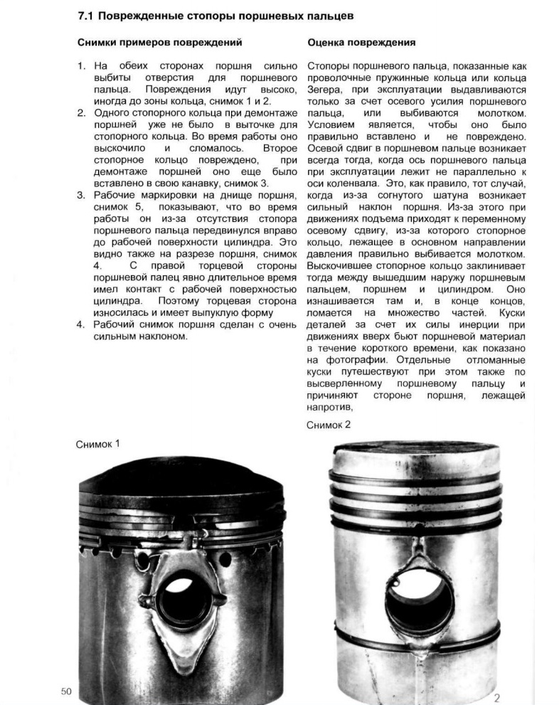

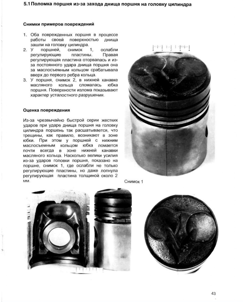

Sawage_Garden, я уже вам несколько раз предлагал внимательно изучать ваш "букварь" VWTS, где всё расписано в деталях. К сожалению ссылки в pdf с VWTS не копируются корректно на другой ресурс, в частности на форум ЗР, поэтому часть материала статьи по поршням можете почитать в скриншотах. По жору масла приводил информацию на 1-м листе.
Прикрепленные изображения

Отправлено 10 August 2015 - 01:06
Это что, блин, за поршни такие? Точнее - каких годов?

Отправлено 10 August 2015 - 10:47
Если Вы ее не видите, причем в упор, то это вовсе не означает, что ее нет.
  Ты действительно такой, или только прикидываешься?
Еще раз по буквам: в этих поршнях нет специальной полости, куда форсунка нагнетает масло, в них нет системы охлаждения днища путем циркуляции масла в отдельной полости, причем на рисунке великолепно видно, что никаких проточек и отверстий (кроме 4-х дренажных) в поршне НЕТ.
Это видно не только мне, держащему этот поршень в руках, а любому человеку, внимательно рассматривающему выложенное фото. И известно любому специалисту, занимающемуся капремонтом моторов ВАГ.
Твоя упертость просто зашкаливает все мыслимые и немыслимые пределы, и мне совершенно непонятно, какая причина мешает тебе признаться в допущенных заблуждениях

А вот так
происходит охлаждение поршня маслом посредствам форсунок, где:
- а - это масляный канал в теле поршня;
- б - масляная форсунка.
Направление движения масла указано стрелками.
Кто там, через какие форсунки масло в днище поршня распыляет - для меня загадка. Так что убедительно прошу - не выносить мне более мозг своей.... уж не знаю как назвать.
Вопрос: где ты видишь в теле поршня, фото кот. представлено мной пост 258, наличие такого внутреннего канала и внутренней полости, как ты привел на рисунке?
Где??????????????????????????
