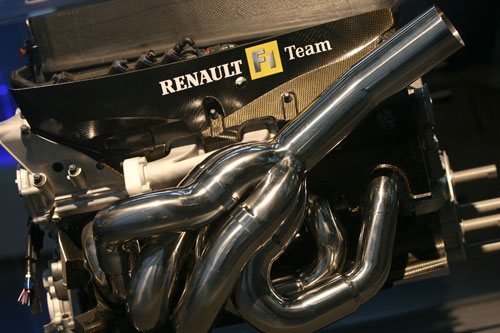

314 Вы заблуждаетесь, у спортивных моторов у каждого цилиндра своя индивидуальная короткая выпускная труба, выходящая в общий короткий раструб. Либо вобще без общего раструба практически прямые трубы
Никаких хитрозакрученных "пауков" там не делают.
2) Под "хитрозакрученном "пауке" подразумевал большое количество разных изгибов выхлопного коллектора.
И где вы видите большое кол-во изгибов на этом моторе?
Простейшая форма труб, вызванная задачей свести их воедино и при этом обеспечить их равные длины. Компоновка очень плотная и функциональная. А теперь сравните эту конструкцию с коллектором Скайактив
Обратите внимание на "лишний виток" выпускной системы, впрочем один хрен ничего не поймете biggrin

Вы написали, что используют прямые трубы, не используют "хитрозакрученные "пауки". Я же вас ткнул в вашу же глупость, но вы это понять не можете/хотите... Оно то и понятно, ведь вы же профессионал.
А теперь посмотрите сюда:
и сюда:
а так же сюда:
Вы хотите сказать, что все это "небольшое количество изгибов"? А еще это не "хитрозакрученные изгибы"?
Простейшая форма труб, вызванная свести их воедино и при этом обеспечить их равные длины. Компоновка очень плотная и функциональная. А теперь сравните эту конструкцию с коллектором Скайактив
Ну у СкайЭктива тоже компоновка выпускного коллектора компактная, а значит плотная. К  вашему сведению, у гражданского автомобиля под капотом пространство ограниченно, так же как и в Формуле-1.

Послушайте, мистер, мы с вами "пауки" уже проехали, вы вроде признали, что "пауки" в Ф-1 не используют. Амнезия?
Вы читать умеете?
Теперь смотрите на ваши же фото. Трубы короткие? Да. Раструб есть? Есть.
Что не так????????????????????
Далее читаете:
Что не так?
Далее читаете:
п.329 Мотор расположен продольно, и без поворота труб невозможно их свести в единый раструб. При этом никто специально не крутит петли, конструкция делается максимально компактной, что и видно на рис. п.318
Сказанное противоречит тому, что на фото? Нет.
Далее читаем:
В 70-е гг. в формульных моторах часто использовали выпуск отдельными прямыми трубами с раструбами на концах (мегафонами), но потом видимо регламент изменился, и их стали сводить в единую трубу, что и вызвало их изгиб. Затем опять же из соображений компоновки если в некоторых болидах требовалось поместить относительно длинные выпускные трубы в малое протранство, приходилось их изгибать, но специально никто пауки не плел.
Что опять не так?

Где вы видите на представленных вами фото выпуск по схеме 4-2-1 ??? Пальчиком ткните плиз
И так, поясняю:
А теперь посмотрите сюда: и сюда: а так же сюда: Вы хотите сказать, что все это "небольшое количество изгибов"? А еще это не "хитрозакрученные изгибы"?
Стоп, а не вы ли спрашивали это?  Zor сказал(а) 01 Фев 2015 - 14:13: И где вы видите большое кол-во изгибов на этом моторе? после того, как вы пояснили что для вас есть "хитрозакрученный "паук". Похоже, что у вас проблемы с памятью...
Или по другому:
Вы объяснили, что вы подразумевали под "хитрозакрученными "пауками". Потом показали картинку с двигателем Формулы-1 и спросили, где на картинке БОЛЬШОЕ количество изгибов. Потом я вам показал 3 фотографии двигателей формулы-1 и написал, что "все это "небольшое количество изгибов": А еще это не хитрозакрученные изгибы"?". Вы, как обычно, забыли свои слова и не прочитав до конца пост собеседника, сказали, что мол с "пауками" мы разобрались. Да, мы с пауками разобрались, но у меня про пауков речи и не было! А говорили мы о "большом количестве изгибов", так вот, в двигателях Формулы-1 выпускной коллектор имеет большое количество и хитрозакрученные изгибы. Прошу заметить, речи про "пауков" нет.
Вывод: для начала научитесь читать посты собеседника и понимать их. А про врача уже говорил... если забыли- почитайте там все написано.
