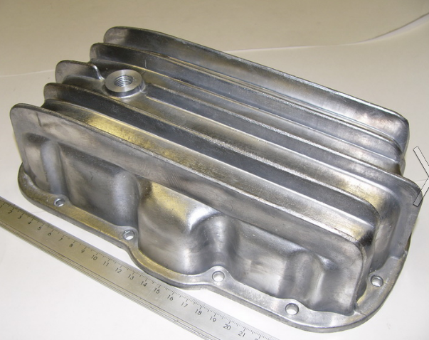

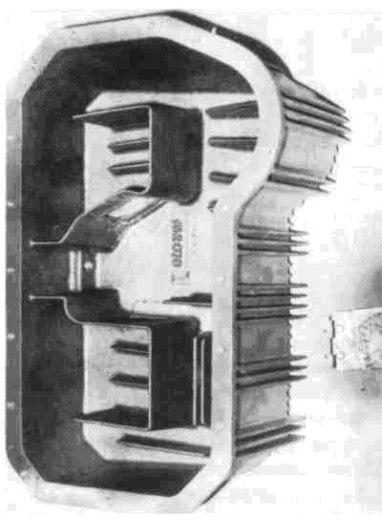

приведите тогда примеры авто с оребренным поддоном
Откройте гугль с запросом "поддон картера двигателя" и посмотрите картинки ... их там мноооого :)
#274 WHEEL
WHEEL
    автомеханик
  • Гаражники
  • PipPipPipPipPipPip
  • 9773 сообщений
Отправлено 12 November 2013 - 19:22
Оребрение алюминиевых поддонов явно выполняет двойную функцию, кроме жесткости и для охлаждения тоже и у мото и у авто.

#275 ars1117
ars1117
    Дон Кихот
  • Гаражники
  • 11264 сообщений
Отправлено 12 November 2013 - 19:33
Я в отличие от некоторых , чаще заглядываю под машины, чем в гугль. :)
На наш век ветряных мельниц хватит!
#276 ars1117
ars1117
    Дон Кихот
  • Гаражники
  • 11264 сообщений
Отправлено 12 November 2013 - 19:44
Подозреваю, что применение таких поддонов напрямую зависит от степени форсировки.
