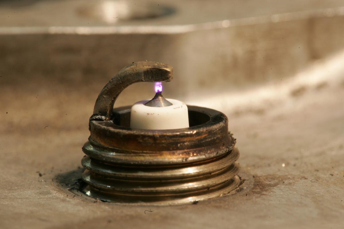

Статья была в конце 2012 - название не помню. Мое рабочее - "Утомленные пробегом"
А фотка разряда, где видна самоочистка центрального электрода - вот она
sorry Мне кажется, что ЭЛЕКТРОД самоочищается всегда, вплоть до того, что аж выгорает. :)
Интересна как раз самоочистка ИЗОЛЯТОРА. Именно его загрязнение и выводит свечу из строя. :acute:
Самоочистка изолятора идет у свечей с поверхностным разрядом. Но сейчас их как-то перестали выпускать совсем. Раньше таким страдали практически все многоэлектродки.
Ой ли?
Прогревом очищается изолятор на обычной, классической свечке. Потарахтел на холостых, с вытянутым подсосом - изолятор черный-пречерный. Дал полную нагрузку на полчасика, и пожалте, чистый как у новой.
Ну и если свеча слишком холодная, то тоже нагаром изолятор зарастает и пробой по нему начинается.
А нагар на электродах, в зоне искры, это нонсенс какой то :(

Ой ли?
Прожогом свечи очистить можно - а вот пример самоочистки  свечи с поверхностным разрядом.
Причем пытали мотор на бензине с запредельным содержанием ферроцена.
