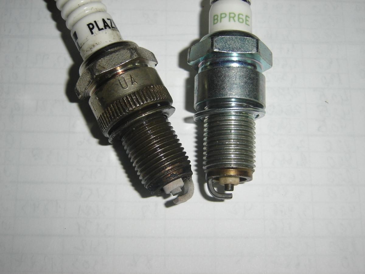

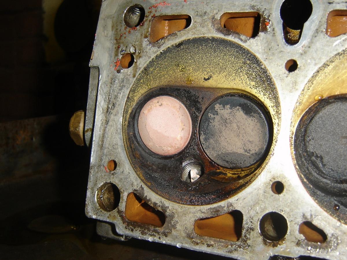

Ну, вот как влияет зольность масла на отложения - несколько раз такое наблюдали. Зола на клапанах по итогу может вогнать в "калилку", но раньше свечи сдохнут - "мостики"  образуются.
Насколько помню, тут зольность по анализам была за "двойку".
Думаю, в катализаторе ситуация ничуть не лучше.
Левая свеча Плаза, правая NGK, левая вся в масле, другая чистая. Двигатель точно один и тот же был ?
NGK, которая справа, как пример просто приведена - в моторе с золой стояли Плазмофоры. Одинаковые, естественно. И если золой свечи загаживаются, то по всем цилиндрам естественно.

Ясно. Мои NGK прошли 50тыс. и были в лучшем состоянии, хотя равномерный серый налет присутствовал конечно. Но это у всех так. Не бывает чистых свечей с таким пробегом. От бензина тоже многое зависит. Вот может я рассуждаю как дилетант, но все же. Если прикинуть средний расход 8 литров/100км, то за 50тыс. через двигатель проходит 4000 литров бензина. За такой же пробег, если взять условно жор масла 200 гр/10000, через двигатель и свечи пройдет 1 литр масла. Ну и вопрос, что больше оставит отложений 4000 литра бензина или 1 литр масла ?
Сейчас стоят Denso, пока накатали 14000, посмотрим как будут дела с ними.
