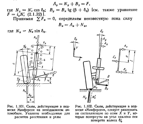

Вот например для Макферсона:
Ау зависит от наклона рычага В. Чем выше клиренс, тем сильнее наклонён рычаг, тем больше будет реакция Ву, а значит тем больше будет реакция Ау (сила сжатия упругого элемента).
Зависимость увеличения сжатия упругого элемента от увеличения клиренса будет индивидуальна для каждой реальной подвески.

Мутный какой то расчёт представляете.
Подставьте, в этот расчет любые правдоподобные числа, сравним результат :)
и тогда будет понятно, насколько именно больше. Нас ведь разница интересует, а не абсолютные величины?

что в подушке рукавного типа на подъёмную силу работает только площадь горизонтального сечения поршня В
Это не так...работает КАК ВСЕГДА И ВЕЗДЕ (площадь максимального сечения) * (давление).

Отправлено 15 July 2014 - 22:54
Ну тогда начнём сначала: максимальное сечение подушки в район складок. Часть площади складок тянут вниз оболочку подушки, тем самым препятствуя росту подушки. Часть площади складок тянут вниз поршень, способствуя росту подушки. Получается, что складки в сумме не участвуют в полезной работе.... Площадь сечения подушки за вычетом площади складок - это и есть площадь сечения поршня. Именно эта площадь (и только она) воспринимая давление воздуха, создаёт подъёмную силу подушки.
Именно это, иллюстрировал вопрос об усеченном конусе.
Будет так, как я говорил выше.
будет, с разницей в 0,5% по моему "мутному". А по-просветленному, при угле наклона стойки в 13 градусов, каково изменение вертикальной составляющей?
Вообще, конструкция подвески, это запасной выход из темы. Основной вопрос все равно, от этого не пропадает.
совершенно верно. Именно поэтому ВЫСОТА не зависит от давления, а зависит от количества воздуха в подушке. Вы именно это только что и сказали, хотя 6 страниц перед этим отпирались.
... тем ближе к вертикальному положение стойки.
Это уход от обсуждения в детали.
Вы сами не поняли, про какой усечённый конус я говорил (по ходу, вы такое название геометрической фигуры услышали тута в первый раз)))
20% и к бабке не ходи. "Угол наклона стойки" говорите, типа знаете что это такое))) Ответьте в какой плоскости можно измерить угол наклона стойки реального автомобиля? И подумайте, что за чушь тот ваш мутный расчёт.
Конструкция подвески - это слишком сложно будет для вас, если вы в одной подушке разобраться не можете.
Я привёл целых два фактора зависимости давления в подушке от высоты подушки. Очень понятно рассказывал это вам и ещё нескольким ботаникам на 6 страницах.
А вы можете легко мне доказать обратное, если найдёте в ютубе ролик, где заснят подъём подушки с наблюдением давления манометром (Я искал в русско- и англоязычном ютубе, но не нашел. Поищите в других языках, уж это то вы надеюсь умеете у себя на диване? :) )
Не факт, что наклон стойки уменьшается (ещё один не знает что такое наклон стойки)))
То что для ботаника незначительные детали, для меня - теория автомобиля :hi:
Запасной открывают, когда не срабатывает основной
Заметьте, я открываю вам информацию, а вы просто талдычите хором "нет". Информации от вас никакой (кроме мутного расчёта от салюта и резиновой перчатки от Карлина) :dash1:
