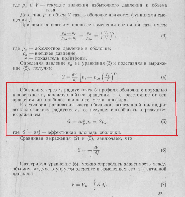

Ну вот вам то же самое из научной литературы:

Так в учебнике правильно написано ..."Обозначим через R0 радиус точек О профиля....т.е. расстояние от оси вращения до наиболее широкого места профиля". Это именно то, про что я говорю - определяется площадью наибольшего сечения....

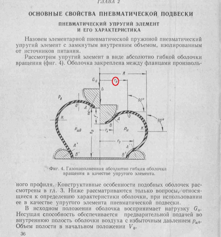

Вы чё там видите в книге?
Площадь наибольшего сечения на рисунке в книге обозначена R (и где R в формуле расчёта несущей способности подушки?)
Что сложновато понять фразу:"радиус точек с нормалью к поверхности параллельной оси вращения"?
Точки оболочки с нормалью к поверхности параллельной оси вращения - это точки в которых перпендикуляр к поверхности оболочки параллелен воображаемой оси вращения оболочки. На рисунке - это окружность с радиусом r0.
Это значит, что если оболочка имеет форму шара, то r0 будет равно нулю.
А нарисуйте ка профиль оболочки, чтобы r0 ровнялся бы расстоянию "от оси вращения до наиболее широкого места профиля"
