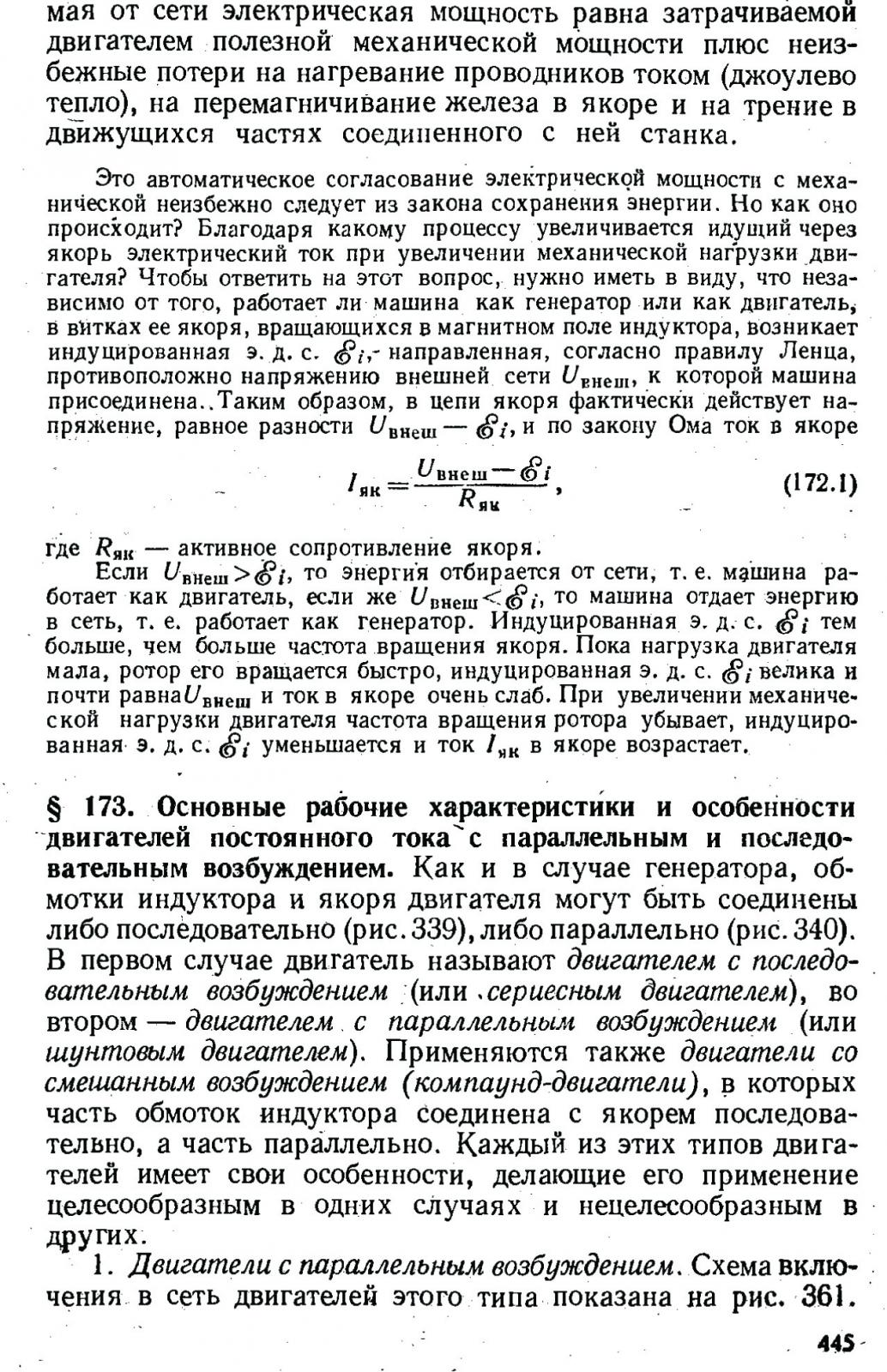

Я же сказал, академик Ландсберг, Элементарный учебник физики, том второй, Электричество и магнетизм...
Были формулы из параграфа 172 "Электродвигатели постоянного тока"
В этом же параграфе подробно объясняется то, что я усердно, но безрезультатно пытался выведать у Вас - почему при возрастании механической нагрузки возрастает и поглощаемая из сети электрическая мощность.
Таким образом, ответ на Ваш вопрос содержится в том самом сообщении, которое Вы легкомысленно назвали домыслом.
Если Вы гуглите по делу и без дела, это вовсе не значит, что все остальные заняты тем же. biggrin
Милый друг! У меня не надо ничего выведывать, теория электрических машин мне известна не по гуглу. Вернемся к истории:
Послушайте, если греются обмотки, значит растет активное сопротивление и, стало быть, падает реактивное, что означает, что механическая мощность уменьшается. Не так ли?
Это Вы выведываете. biggrin На что Вам было замечено:
Извините, но Вы путаете принципы по которым надо рассматривать данный случай. С Вашей стороны, судя по всему, наблюдается попытка каким-то боком приспособить к описанию процессов закон Ома для участка цепи, но несколько вводят в непонимание термины активное-реактивное сопротивления по отношению к постоянному току.
Электробензонасос надо рассматривать не как электродвигатель, а как электропривод, которым он и является. Ток протекающий через его обмотки напрямую будет зависить от момента сопротивления приложенного к валу. Хоть в этих моментах не позорьтесь если не знаете про действие реакции якоря и про характеристики вихревого насоса.
В этой цитате сказано достаточно, чтобы понять суть происходящих процессов, в том числе и
, хотя, если Вы не видите разницы между катушкой индуктивности и электроприводом, тогда политика "выведывания" самая верная для того, чтобы скрыть Ваш громкий звук в лужу. biggrin
Давайте я еще раз у Вас спрошу прямо, экзаменатор Вы наш:
Покажите формулу машины постоянного тока в которой есть реактивная составляющая в явном или еще каком виде.
Отсутствие прямого ответа и пассаж в сторону "я великий учитель вразумляю тут вас неразумных" обоснованно будет считаться сливом.
Кстати, Ландсберг забыл Вам в учебнике рассказать про реакцию якоря, это я так выведываю глубину Ваших знаний электрических машин постоянного тока.
Это я пытался спросить как раз у Вас. Но Вы не смогли ответить. А теперь - злитесь.
Эта формула приведена. Вы что же, ее не видели?!
А что Вам еще остается? Не матом же крыть...
Вот Вам нужная страничка Ландсберга. Тут, кстати, и про закон Ома тоже есть. Который академик Ландсберг по выражению выбранной Вами цитаты "пытается каким-то боком приспособить к описанию процессов".
