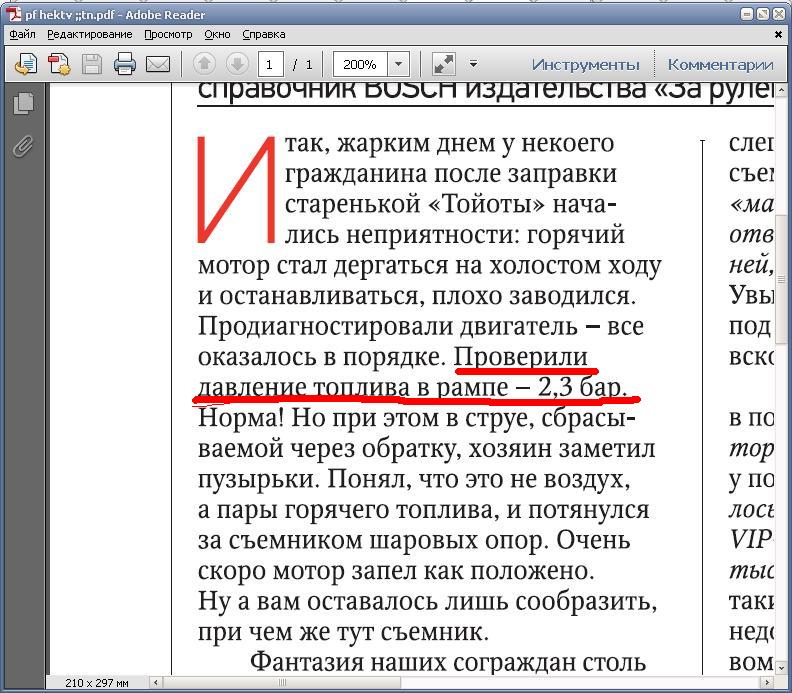

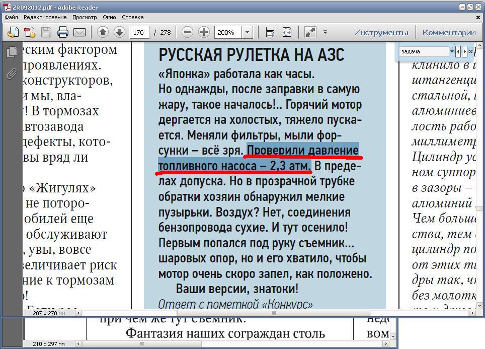

В оригинале задачи (выпуск 9/2012) речь идет о давлении насоса, а в статье (выпуск 12/2012) о давлении в топливной рампе. Если придерживаться понятий, то из условий задачи из выпуска 9/2012 делаю вывод о неисправности БН, т.к. 2.3бар - это все, на что он способен, и съемник делу (поднять давление до 4атм) никак не поможет.
Если в обоих выпусках журнала речь идет о давлении топлива в рампе, тогда нам про производительность насоса ничего не известно, и можно предположить, что он сможет накачать 4 атм в топливную рампу при увеличении преднатяга пружины РДТ. В этом случае съемник поможет.

  • 34 сообщений
Отправлено 14 December 2012 - 01:02
Вообще-то статья 12 номера начинается с повтора условий задачи 9-го номера.
Прикрепленные изображения

А почему Вы не подчеркнули фразу "В пределах допуска", которая следует сразу за "2.3 атм"? Вы, как большой специалист и т.д., считаете, что 2.3 атм - нормальное давление самого насоса? Полагаю, Вы все же сообразили, что проверяли работоспособность всей топливной системы. Или нет?
Потому что в обоих номерах говорится, что это норма.
Я не знаю какое давление должен выдавать иправный насос на той тойоте, но разница между давлением насоса и давлением в рампе обязательно должна присутствовать. Прочитав оба варианта задачи однозначно делаю вывод, что этого нет.
Т.к. задача теоретическая, то нужно было указать в условии задачи, что топливная система в норме. Если практически смотреть, тогда на то что проверили работоспособность всей топливной системы, даже намека нет.
