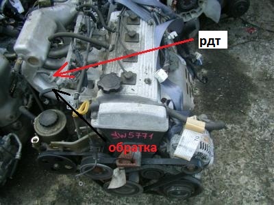

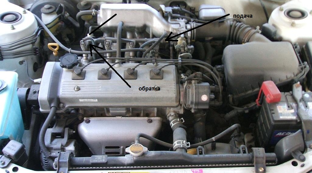

На фото представлен ДВС Тойота 5А - FE. прекрасно видно что циркуляция через рампу проточная. Сравнив площадь теплообмена рампы и топливопроводов в подкапотном пространстве с площадью остальных топливопроводов и топливного бака(контактируюших с окружающим воздухом t=30С ) очевидно что топливо в рампе ни как не может достичь температуры подкапотного пространства(80-90С) температура бензина будет лишь немногим выше этих самых 30 С следовательно вероятность его закипания исключена.
Даже если представить что в баке не бензин а какой то сурогат который кипит к примеру при 40С поджатие пружины(смятие РДТ) увеличит давление в рампе поднимится t кипения этой жидкости но в месте с тем снизится интенсивность циркуляции в рампе и жидкость в ней будет нагреваться до более высоких t. И не факт что кипение прекратится.
В общем от статьи тоже недоумеваю.
Я удивляюсь инжекторщикам))). Походу к ним притаскивают только трупы остывшие автомобили. Или они не работают под капотом летом. Или они работают за полярным кругом? Не уж то не обжигались никогда в подкапотном пространстве?
А ответ простой - действительно они все диагносты "компьютерные". Они автомобиль то "видят" только через диагностический разъём. Понабирали по объявлению это же электрики-теоретики "чиптюнеры" однимсловом; которые тяжелее паяльника ничего в руках не держали unknown .
Все детали, навешенные на двигатель, имеют температуру не меньше температуры двигателя. Кроме того, детали находящиеся в подкапотном пространстве находятся в раскалённом (более 100градусов) воздухе. Значит рампа в 30ти градусную жару имеет температуру никак не менее 100градусов. Металлическая (из тонкостенной трубы) рампа той Тойоты, что на фотке, омывается бензином, имеющим температуру более 30градусов. Возле стенки рампы этот 30ти градусный бензин, соприкасаясь с 100градусной стенкой рампы закипает...
Посмотрите на кипятильник, опущенный в стакан с водой - пузырьки пара начинают образовываться в холодной ещё воде, в тонком слое воды, находящемся вблизи горячей поверхности кипятильника.
Начинайте уже трогать рампы, лезьте под капот... хватит уже менять исправные насосы :dash1:
