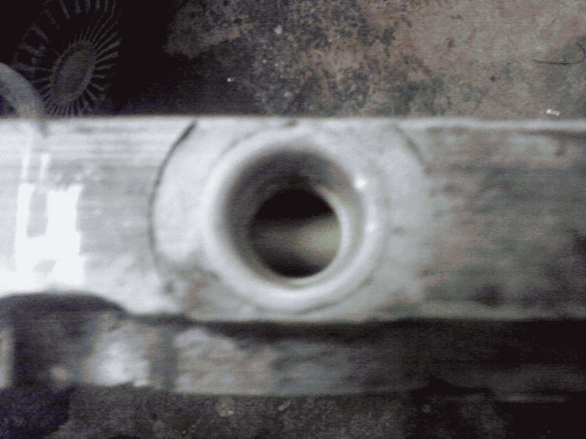

Отправлено 18 December 2012 - 10:40
По поводу спора, как циркулирует бензин в рампе с обраткой. Вопреки утверждающим, что топливо сразу уходит в обратку-нашел у себя ВАЗовскую рампу с обраткой. Трубка внутри есть!
Снимок сделан телефоном, поэтому качество не очень, но искомое видно!
И по поводу нагрева рампы! Жары сейчас конечно нет, но! Сейчас у меня в работе ВАЗ2111, мротор 1.6 8 кл. Система без обратки. Температура мотора по сканеру 90 гр., температура рампы-40 гр. И это без циркуляции жидкости в рампе!

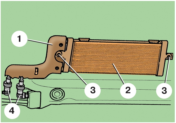

Отправлено 18 December 2012 - 17:46
Вопрос.
Чего это и зачем оно нужно?
1 – защитный кожух;
2 – топливный радиатор;
3 – гайка крепления радиатора;
4 – топливные трубки
