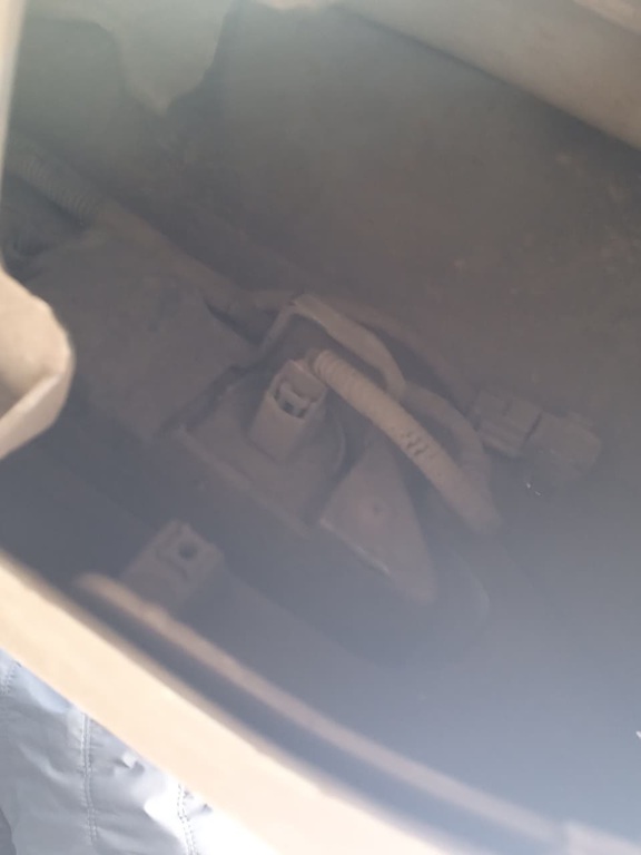

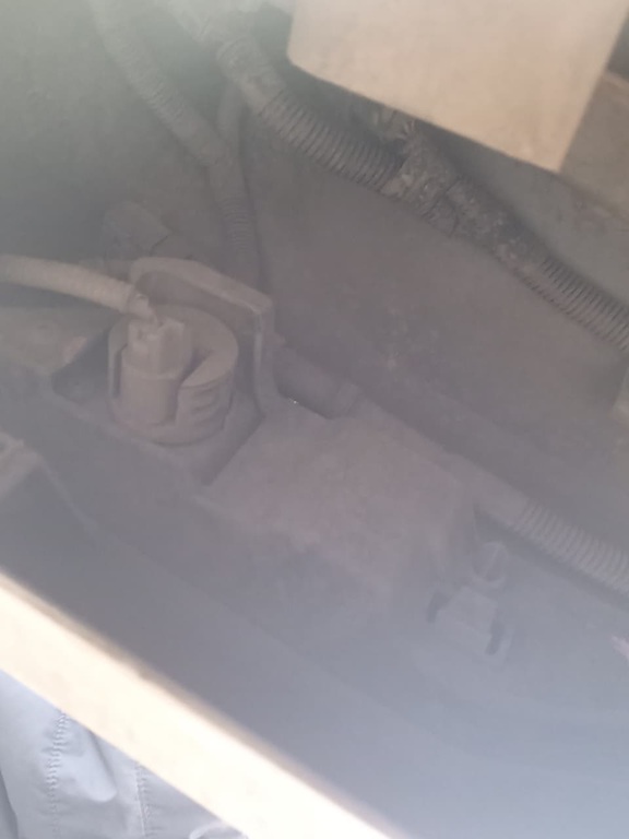

Ну вот у меня первая поломка  biggrin  сдох датчик абс на переднем левом колесе.
И фиг бы с ним но без него не работает выбор режимов трансмиссии.
В общем заказал новый датчик сижу жду  :hi:

да по деньгам весьма гуманно учитывая что деталь не оригинал.
нашими 16000 а в рублях +-2700. Можно было еще дешевле там чуть не 1400 рублей но продавец мне не внушает доверия.
Оригинал надо тоже заказывать в наличии нет их в городе. НО ехать будет недель 4-5. А этот не оригинал 6го мая приедет.
Я пообщался о знакомым электронщиком с прошлой работы. Он говорит: "если датчик у тебя сразу сработает то дальше не парься".

В общем заменил я таки датчик.
Все работает. Уже км 400 на нем проехал.
В принципе замена простая как 3  копейки если не считать одного болта который крепится из моторного отсека на раме и подлезть к нему ни сверху ни снизу толком не получается. Так из колесной арки вслепую его нащупал открутил и так же закрутил но времени на это потратил больше чем на остальную установку и съем установку колеса....

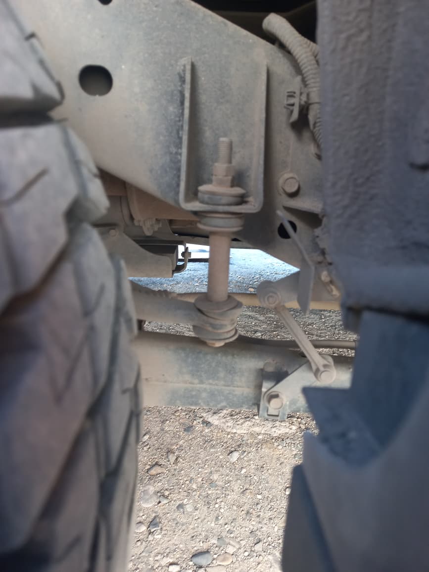

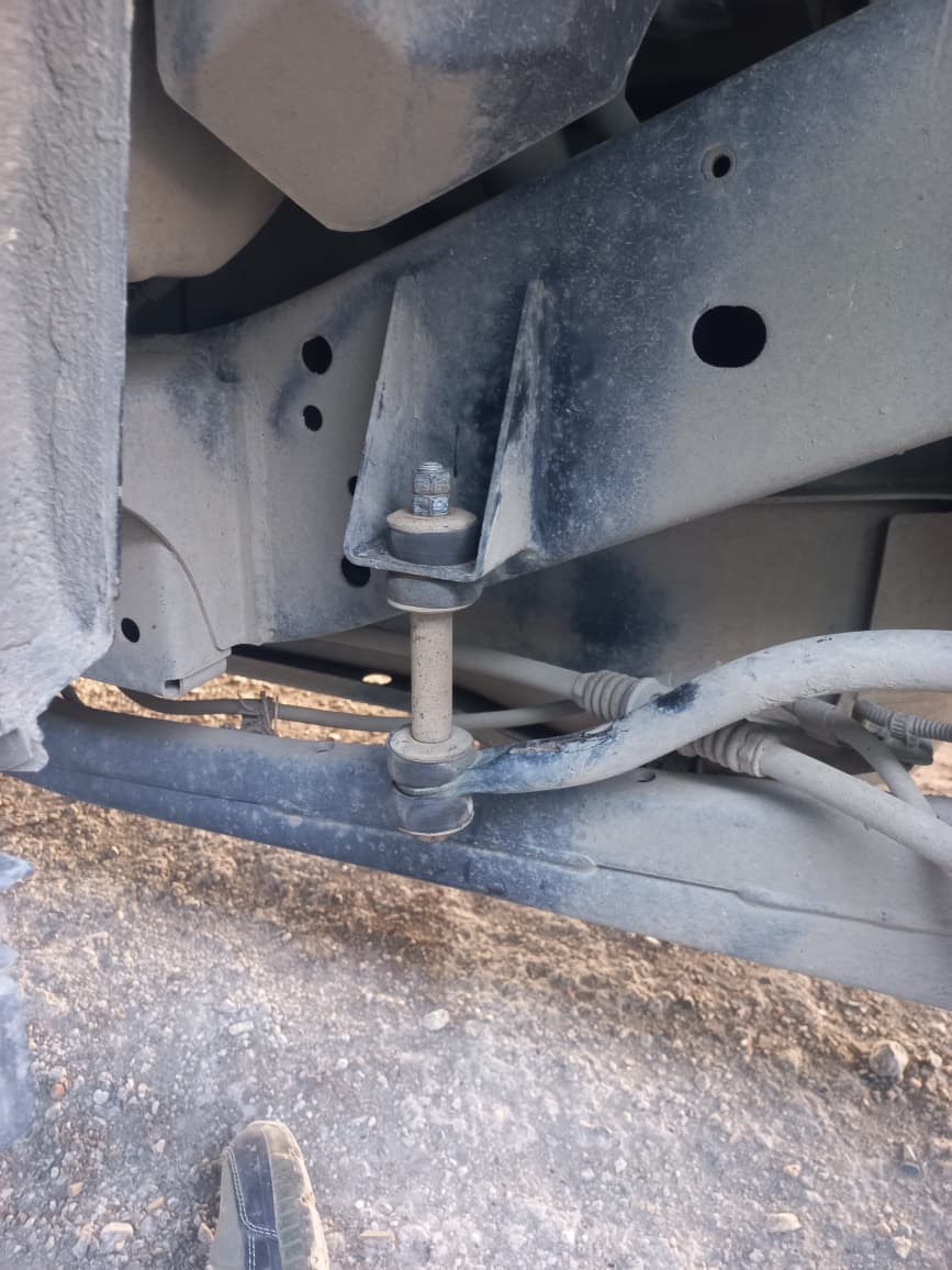

Поменял я сегодня резинки на заднем стабилизаторе.
Ну что сказать паджеро теперь малеееенечко волга  :rofl:
Резинки купил волговские правда их подрезать пришлось чуть чуть по высоте но это вообще не проблема
А вот цена вопроса 125 рублей вместо 1900 рублей а смысл тот же.  biggrin

Ну оно не то чтобы много. Просто тут конструкция реально 1в1 и волгоские они вот они в любом магазине. Ну и плюсом ко всему цена.
Просто на паджеро их продают в сборе стойками а мне они нафига? Когда надо заменить только резинки.

Ремонтник у Вас классный!  Или это контролер-приёмщик?
Тут как повезет от настроения.
Может покрутить помочь а может со сторонки посмотреть  biggrin
Ну и опять же куда папа пустит. Тут вот на фотке контр гайку он откручивает а вот основную ему крутить не дал. Не дай бог стабилизатор сыграет....

Сегодня поменял топливный фильтр.... Гори в аду собака что запихал его в бак.
Сидения сними, парами подыши....
Вспомнишь добрым словом волгу где оно менялось на раз два.
ну и плюсом ко всем вчипитлениям фильтр пришлось новый со старым скрещивать. Там есть трубочка тоненькая так вот на новом она тупо короткая и не дотягивается до места...  миллиметров на 40-45
Пошел на вайлдберриз строчить гневный отзыв  biggrin
  • 0

Что послужило причиной замены?
  • 0
#570 Андрей_kz
Андрей_kz
    инспектор
  • Модераторы
  • 14002 сообщений
  • ГородУсть-Каменогорск
  • Ваше имя:Андрей
  • Машина:ГАЗ 31105
Отправлено 18 June 2026 - 19:04
Таки грязь. Вон "памперс" черный на фотке.
50тыс км пора менять.
