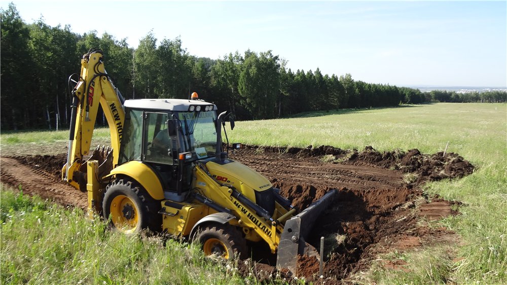

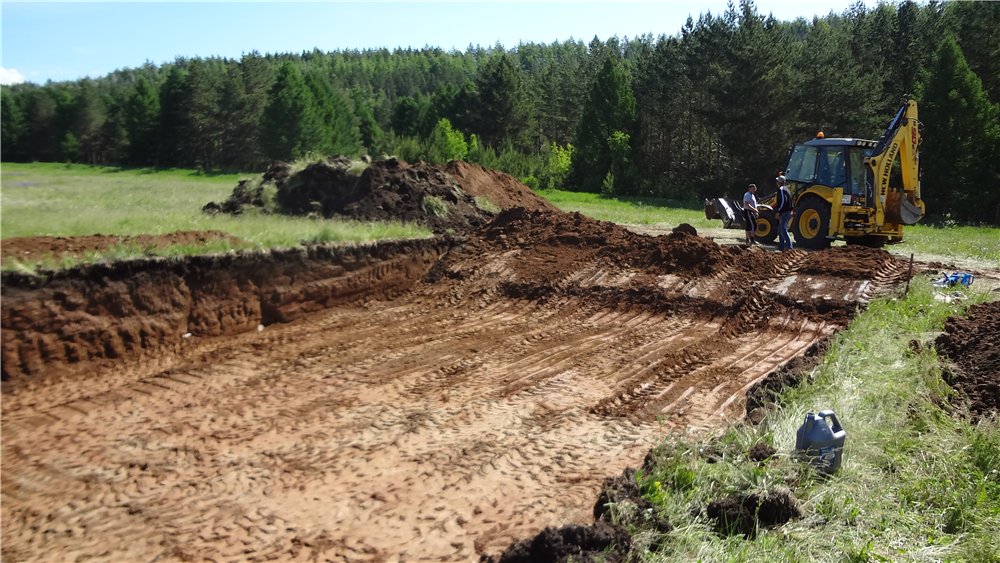

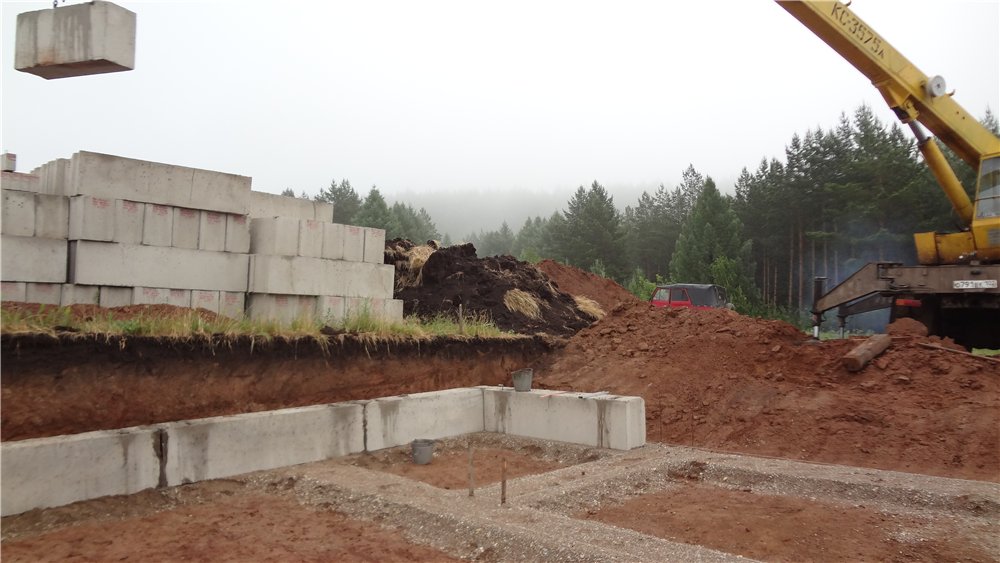

У нас керамзитобетонные многие строят, нормально стоят. У меня кирпичный. Скопирую сюда свою тему, может кому пригодится:
Человек попросил помочь советом со строительством дома, чего бы не помочь, фото сюда выложу.
Участок куплен в аренду, за 130 вроде, 10 соток. С одной стороны граничит с хвойным лесом, до центра города 20 мин. на машине. На участке есть уклон по диагонали - 1м на 13м. Газа, света пока нет, но думаю скоро будет. Хороший :)
Сегодня в восемь утра начали:
http://www.radikal.ru
Сообщение отредактировал azm71@: 31 July 2015 - 10:48
#139 azm71@

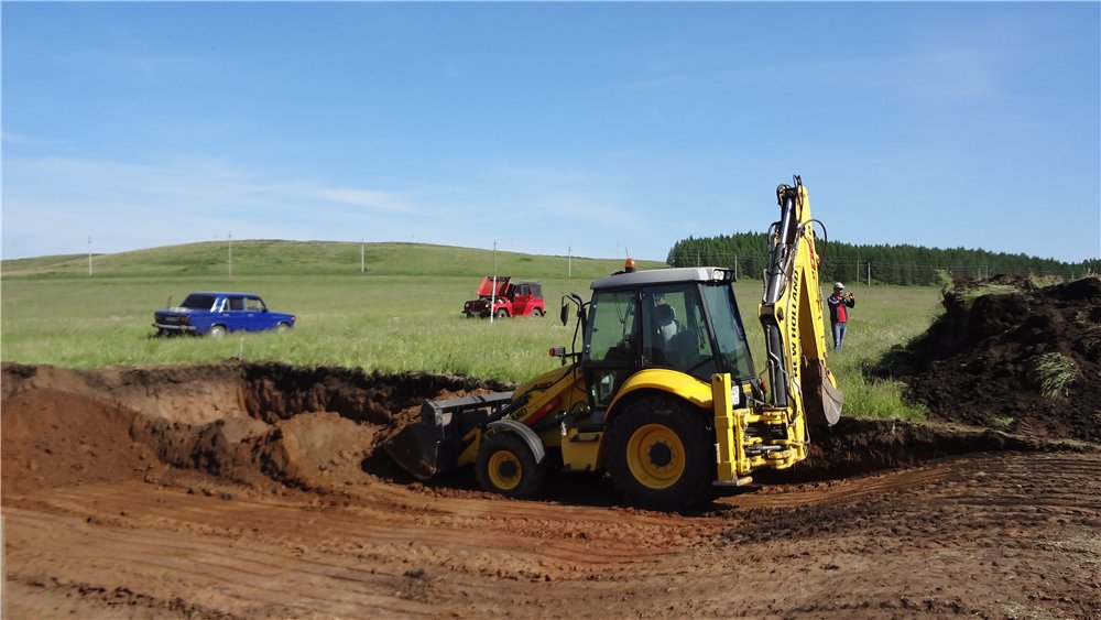

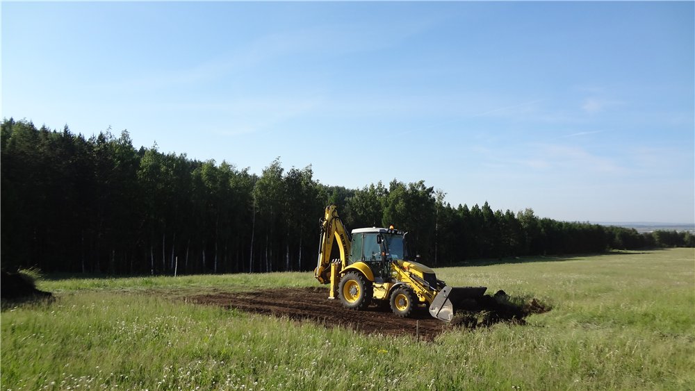

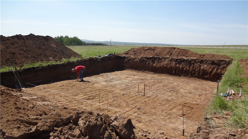

Начали копать:
Чернозем отдельно, глина отдельно.
По времени заняло 3,5 часа и 13 т. руб. Самое глубокое место 1,8м, самое высокое - 0,8
Сообщение отредактировал azm71@: 31 July 2015 - 14:43

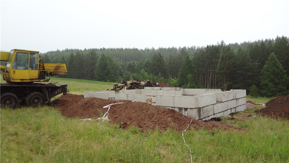

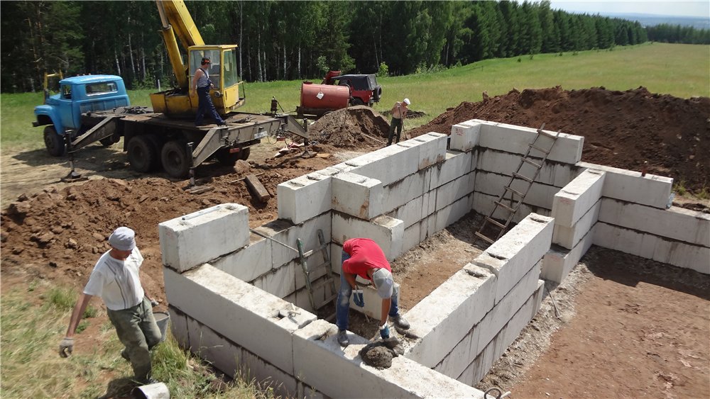

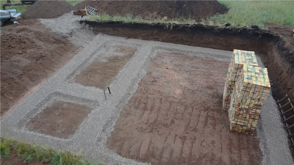

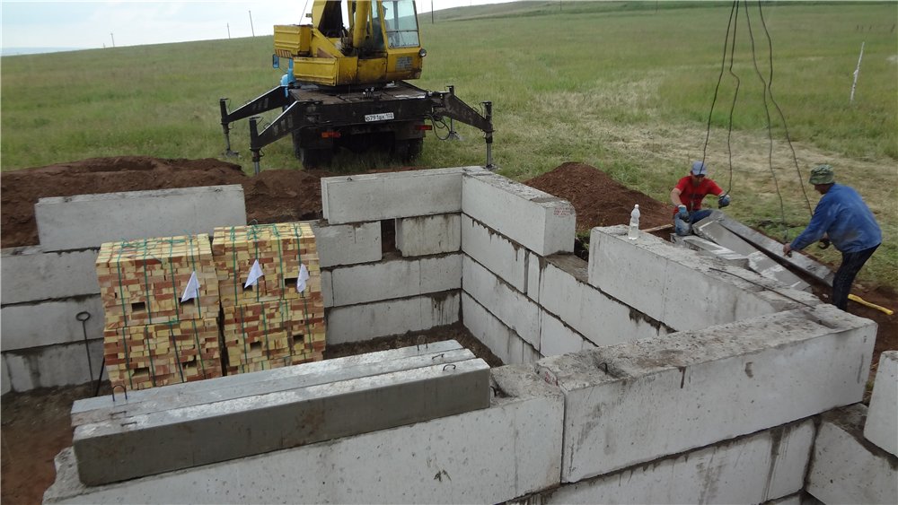

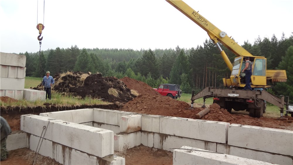

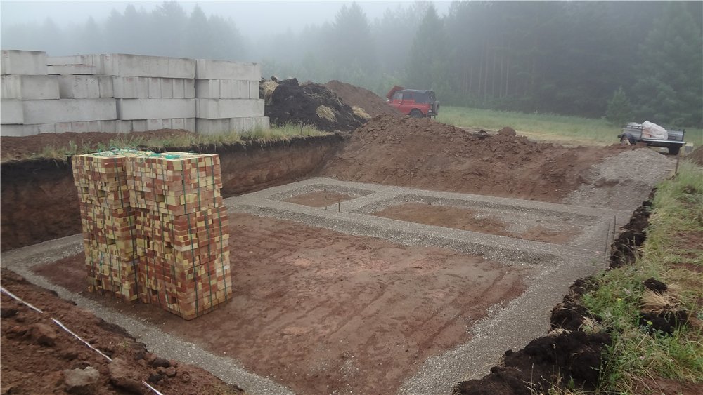

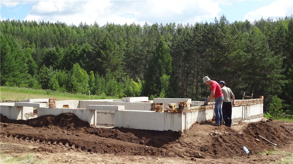

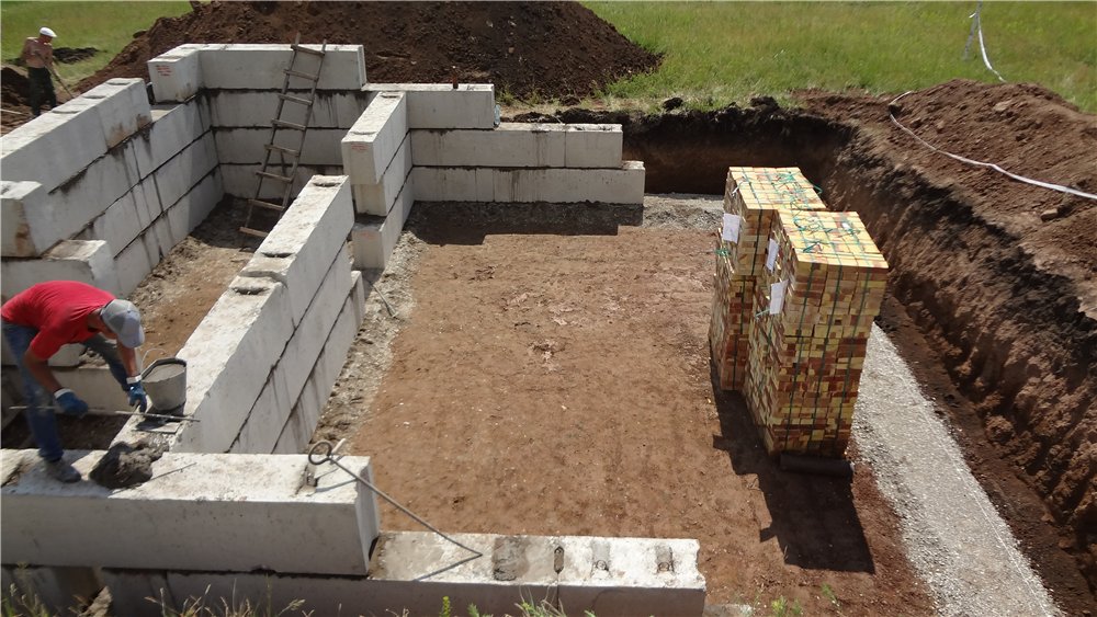

Отсыпали гравием, выровняли, начали ложить блоки.
#142 azm71@
azm71@
  • Новички
  • Pip
  • 36 сообщений
Отправлено 31 July 2015 - 15:58
По времени заняло целый день.
Закончили где-то пол-седьмого вечера.
Кран - 7500р. (1000р час)
Блоки - 170 000р с доставкой, 80 шт., из них - 61шт. 2400х600х400, 11шт. 1200х600х400, 8шт. 900х600х400мм.
Кирпич - 1680шт., 17 000р с доставкой,
Цемент - 10 мешков по 250р..
Песок (Камаз) - 5000р,
Гравий (Камаз) - 5000р..
С узбеками у хозяина не получилось, буреть начали, попросили 14000р за укладку. Хозяин молодой, собрал друзей, раствор месили друзья и родственники.
Плиты без меня уже укладывали. Дело было в прошлом году.
А сколько и каких плит уложили? цена?
#144 azm71@
azm71@
  • Новички
  • Pip
  • 36 сообщений
Отправлено 31 July 2015 - 17:19

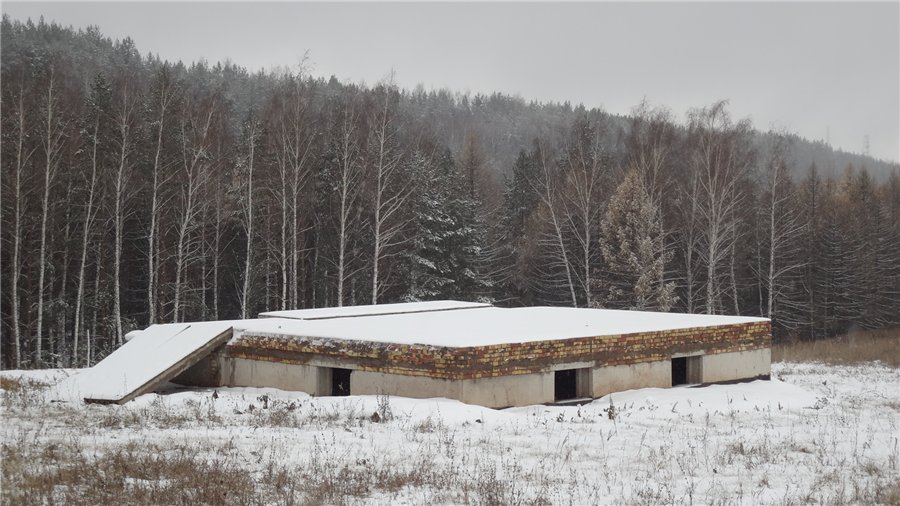

Да, про плиты забыл. Ушло 10 шт. по 3т.р., б/у в хорошем состоянии, пкж. И была сделана гидроизоляция - мастика, три банки = около 1500р., засыпали, распланировали экскаватором - 1500р..
Такой фундамент не везде можно делать, только где прочное основание. Для Питера, к примеру точно не пойдёт, там местность болотистая.
