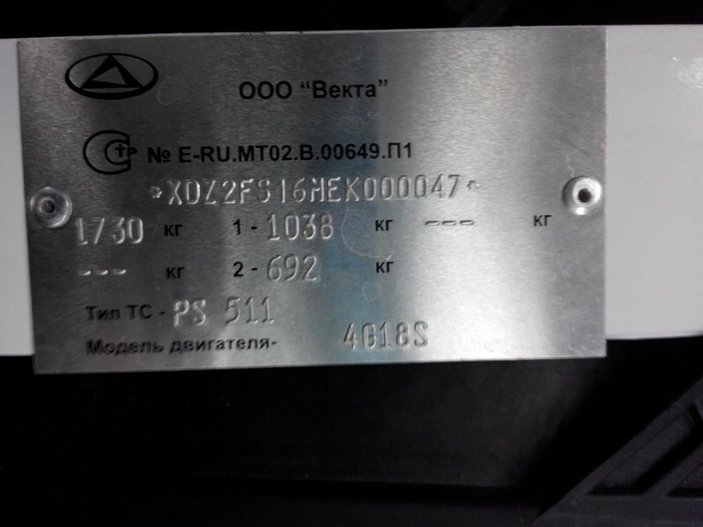

Двигатель Mitsubishi 4G18S, объемом 1,6 л., мощностью 107 л.с. Один распредвал, 16 клапанов.
Представители ОД в разговорах делали упор на то, что это двигатель от Лансера 9-го поколения. Это так, да не совсем. Этот мотор Mitsubishi производится по лицензии в Китае, и устанавливался он, в частности, на BYD F3. БИДы несколько лет назад собирали на ТАГАЗе, и на Аквилу он попал не с Лансера, а с БИДа. Та же история и с коробкой передач Mitsubishi F5M41. Она тоже устанавливалась на BYD F3.
Управление выбором передач - тросовое
Тормозную жидкость в бачок подливать не удобно.
На заводской табличке -эмблема ТАГАЗа, а производителем указано ООО "ВЕКТА" :)
В Ростовской области такая фирмочка есть, зарегистрирована в Азовском районе , в селе Кулешовка. Собственность совместная частная и иностранная. Вид деятельности - производство автомобилей. Ссылка http://katalog-61.ru/orgs/view/org_id/18514
Наверное, таким образом предприятие-банкрот "обходит" кредиторов.  :)

Одобрение типа транспортного средства получено 26.12.2013, экологический класс - 4.
