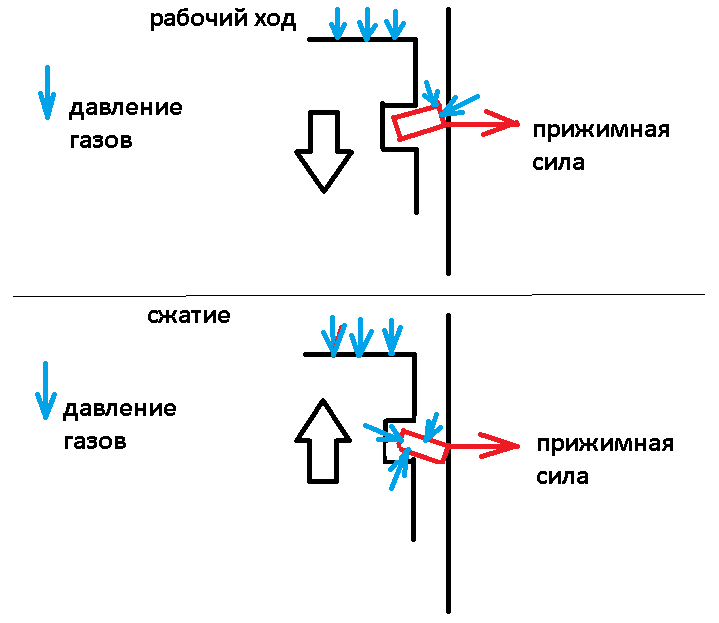

Я знаю 5 слесарей, котрые уже более 10 лет занимаются капремонтом ДВС. И они мне не верят, что основная сила, прижимающая компрессионные кольца к стенкам цилиндра, возникает от давления газов на кольца. Они считают что основной является сила упругости колец, а газы вобще не при делах biggrin
И таких примеров масса, когда люди не имея специализированного образования пытаются судить о процессах ДВС исходя из практического опыта.
Они не пытаются судить, они делают своё дело (производят реальный продукт). А теоретик вроде тебя не приносит никакой пользы - только зря книги изнашивает своим перелистыванием biggrin .
Думаю, что те слесаря правы. Основная сила, прижимающая кольца к стенкам цилиндров - это сила упругости колец (красная стрелка на рисунке). Потому как давление газов, которое присутствует над поршнем (синие стрелки на рисунках), может "раздвигать" кольца только при сжатии (нижний рисунок). А при рабочем ходе, это давление наоборот норовит оттолкнуть кольца от стенки цилиндра (верхний рисунок).
Давление над поршнем при сжатии не очень большое, площадь внутренней стенки кольца тоже не велика, значит прижимная, действующая на кольцо со стороны газов будет небольшой, наверняка она будет меньше, чем сила упругости колец.
Мечтать не вредно !
Думать несомненно полезно. Но не фантазировать. А чтобы думать о том, как проходит рабочий процесс в ДВС нужны знания. А знания получают из книг, ибо книга есть способ передачи человеческого опыта, накапливаемого веками.
Но люди по природе ленивы. И многие вместо прочтения скучных книг предпочитают послушать рассказы моториста дяди Васи, который 20 лет перебирает моторы, но при этом не прочел ни одной книги по теории ДВС.
http://marrrrrrrrr.users.photofile.ru/photo/marrrrrrrrr/115671141/212401711.jpg
Твой рисунок показывающий векторы сил, действующих на кольцо, очень примитивен.
В реальном моторе бывает так
http://marrrrrrrrr.users.photofile.ru/photo/marrrrrrrrr/115671141/xlarge/212400490.jpg
Картинки взял с форума БМВ, там когда грамотные пацаны между собой стебаются, можно много нового узнать biggrin
Сообщение отредактировал dzeta11@: 19 January 2014 - 10:54
Пацаны на форуме БМВ наверняка не грамотнее пацанов с этого форума ;)
Конечно, мои картинки отображают не все ситуации, мало того, уверен, что картина меняется каждый момент в зависимости от положения поршня на его пути в цилиндре. Картина разная для каждого кольца одного поршня и в разных секторах по окружности кольца..... Просто я продемонстрировал тебе неверность твоего однозначного утверждения. Заметь, я специально не драл это из интернета или из книг, а просто подумал об этом немного (так интереснее) и мои картинки оказались полнее, чем те картинки из форума БМВ или откуда ты их дерганул... Потому что кольцо явно должно не просто тупо прилегать всей рабочей кромкой, а должно конусить от силы трения и от изгибающих моментов...
Потому, никогда не прикалывайся с успешных мастеров-практиков. Это только кажется, что они тупо работают руками, а голова у них при этом отдыхает :dash1:
Если кольцо будет работать так, как ты нарисовал на верхнем рис., то оно быстро разобьет кромку канавки и заклинит. Ты изобразил аварийный режим работы кольца.
Также ты не верно нарисовал точку приложения радиальных сил, которые ты назвал "прижимная". Они прикладываются к кольцу с внутренней стороны см. рис. "а" на скане.
У меня на столе лежит книга К.Энглиш "Поршневые кольца". Автор приводит 9 типичных положений, которые могут занимать кольца при работе ДВС.
Также он объясняет, по каким причинам кольца при работе ДВС медленно проворачиваются, и таким образом замки постоянно изменяют свое положение относитеьно друг друга. К сожалению не могу отсканить, Инет у меня не тянет совсем - связи нет в моей деревне
И понятное дело, что вместо прочтения книг ученых инженеров навроде Энглиша гораздо полезнее послушать досужие размышления мастеров-практиков, у которых голова отдыхает :rofl:
Далее, если ты внимательно прочитаешь о лабиринтных уплотнениях в кольцах, то придешь к выводу, что относительное положение замков компрессионных колец ни на что не влияет. Без разницы, как замки расположены: соосно или нет, уплотняющее действие замков от этого не зависит
Сообщение отредактировал dzeta11@: 19 January 2014 - 14:47
