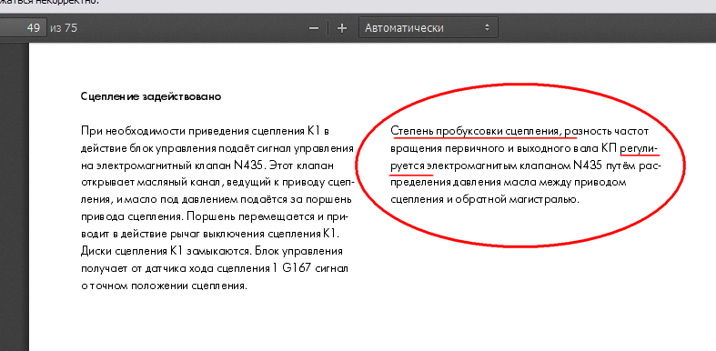

Это ваш личный вывод, или об этом написано в официальных документах концерна? И как вы вобще себе представляете регулирование нужной величины "прижима" ведомого диска к ведущему в конструкции, где осевое усилие организуется давлением масла, воздействующего на шток поршня? Как технически организовано "дозирование" усилия, прилагаемого штоком к рычагу включения сцепения? И самое главное: почему в сервис-мануале этот режим работы вобще не упомянут?
Написано официально. Для понимающего.
И как организовано - тоже написано.
Что из этого вообще может быть не ясно?
Регулируется давление в гидравлике, что тут архисложного-то...
Вот мне тоже непонятно, что тут может быть непонятно.... Примитивная вещь.
Написано ясно - регулируется стравливанием в обратку.

Если можно поконкретнее: в каком звене механизма установлена сухая многодисковая муфта, работающая с постоянным проскальзыванием? Что за муфта по функционалу: сцепная или все же предохранительная? Сдается мне, что вы путаете.
Ох, образованный Вы нш, быть может, Вам чертежи предоставить?
Чико, сейчас увидел приведенный вами текст - ранее почему-то он не открылся.
Теперь согласен - имеется возможность регулирования давления, только не ясно, при каких режимах и как долго пробуксовывает сцепление.
И в тексте косяк с переводом
Я не ставлю вопрос в плоскости "нельзя сделать". Я лишь указал на сервис-мануал. Где вы видите в нем что так СДЕЛАНО ?????????????? Или прочитать лень?
Виталий, вопрос снят, спасибо Чико

Отправлено 04 September 2013 - 10:09
Именно.  Пробуксовывает.
В любом типе DSG, что с мокрым, что с сухим сцеплением.
Creep-режим.
О, как ! Не ужели Чико таки согласился, что в таком режиме возможна работа как ДСГ так и того же Халдекса, а равно и других многодисковых фрикционных муфт? Помнится Вы и Козлов такой режим работы муфт отрицали, а именно частичную передачу части крутящего момента проскальзыванием фрикционов.  biggrin
biggrin
Сообщение отредактировал kusakin.p: 04 September 2013 - 10:10
