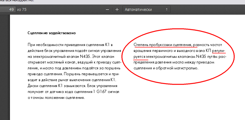

Отправлено 02 September 2013 - 22:45
И с сухими сцеплениями - то же самое.
http://vwts.ru/vw_doc2/trans/0am/0am_7st_dsg_rus.pdf
Стр. 49
Передач аж семь, какая проблема сделать первую "супер понижающую"? Вы поймите: если сухое сцепление пробуксовывает, оно тут же нагревается до высокой Т, что значительно ускоряет износ фрикционных накладок.
Проблема в том, что надо регулировать скорость при ползанье.
И ДА, есть нагрев и т.д... Но деваться некуда.
Сообщение отредактировал Chicco: 02 September 2013 - 22:46
