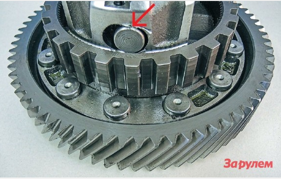

Расколотая шестерня впечатляет... Такое ощущение, что там порошковый сплав какой-то, а не нормальный металл.
Так конечно, пять валов, семь передач, два сцепления, диф. с ГП и ещё какой то гидроблок... И всё это в картере объёмом с обычную "пятиступку"))) Там шестерни наверное как в настенных часах)))...
... да это ещё при том, что нынешняя мода на очень большие колёса увеличила напряги в трансмиссии.

Забавные цитаты:
Роликовые подшипники вторичных валов иногда разрушаются даже при малых пробегах, независимо от манеры вождения...
Причин отказа DSG после малого пробега несколько – от чересчур агрессивной манеры вождения...
Что уж говорить о любителях «спортивного» вождения, крошащих даже зубья шестерен дифференциала!
Расколотая шестерня – результат не только накопившейся усталости материала, но и очередного резвого старта от светофора. Зато сколько побед обеспечила хозяину!

На мой взгляд у автора статья не получилась. Он как-то всё скомкал и все поломки свалил в одну кучу. Между тем часть описанных им типичных отказов (разрушение дифференциала и главной передачи) к самой DSG прямого отношения не имеет, но может привести к ее поломке. Например тот же отломившийся зуб шестерни ГП может попасть между двумя шестернями коробки и вызвать их разрушение.
К неисправностям непосредственно DSG автор относит низкое качество подшипников валов, вилок переключения передач, и мехатроника.
Но это еще не дает повод делать вывод о том, что сама идея DSG как механизма тупиковая.
Например, АКПП с гидротрансформатором конструктивно намного сложнее DSG, однако многие модели работают вполне надежно.
Что и не мудрено: АКПП с ГДТ конструируются уж более 60 лет, за это время многие конструктивные недостатки устранены и достигнут определенный предел надежности.
А сколько лет конструируются DSG? Фактически мы наблюдаем первое поколение этих коробок с многочисленными детскими болезнями.
Точнее даже не с болезнями, а с неверным рассчетом усталостной прочности деталей
