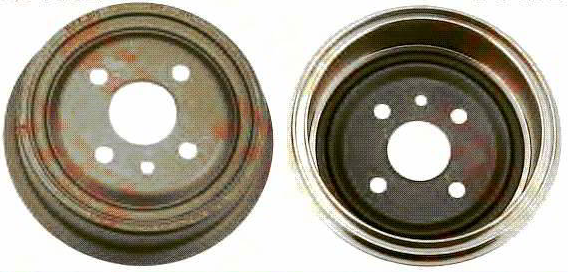

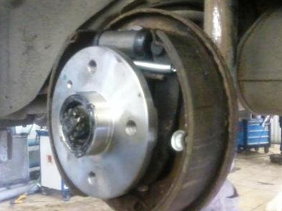

#74 WHEEL
WHEEL
    автомеханик
  • Гаражники
  • PipPipPipPipPipPip
  • 9773 сообщений
Отправлено 17 May 2013 - 07:06
На ланосе нет ступицы.
На Ланосах, так же как на Опелях и ступица и барабан.
Прикрепленные изображения
Мечтать не вредно !
Ну я наверно не ланос разбирал  unknown
Вечером картинку барабана именно ланоса найду, а не опеля или чего то еще.
Эмг... На тормозной путь влияет тльно конструкция задних тормозных механизмов? Или, к примеру, той же Феррари вкрячить жигулёвскую резину, сильно ли она от этого будет тормозить?
Конечно не только конструкция, но ЗР устанавливал на калину вместо барабанов диски. Поищите статью почитаете.
