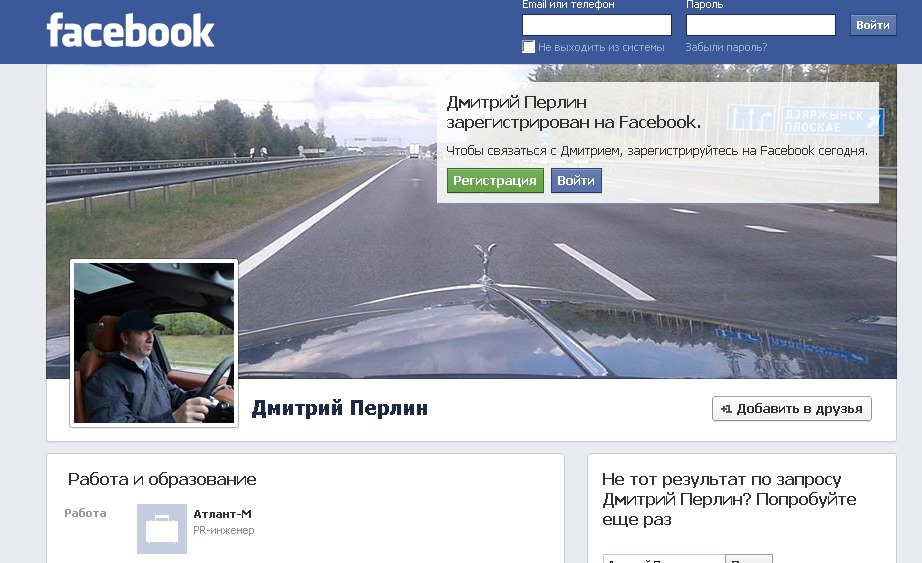

Первый вопрос, который задаст любой специалист, прослышав про то, что законы физики опровергнуты экспериментом - методика, пожалуйста.
Это для маркетологов ссылка на "уважаемость" организации - аргумент.
Нет содержания методики эксперимента? Нет цифр
Ну мы разные инженеры я по промышленному оборудованию, а вы PR-engineer если конечно данная ссылка не фейк(см вложение) тогда сорри... думаю это не военная тайна раз уж вы лицо публичное
Вот именно это Вам и нужно доказать что тесты АР не верны и опровергнуть законы физики
А по законам физики что явно показали тесты АР расход практически одинаковый по крайне мере байки о экономии таковыми и оказались.
Так что давайте опровергайте эти тесты ... только не смешите фотками своих машин с расходом топлива. Если вы не верите оппонентам с какого рожна можно верить Вам?

 PR-engineer
Конструирование и расчёт связей с общественностью и техническая эксплуатация общественного мнения? biggrin

переходы на личности
А не вы ли выискали Дмитрия в Фейсбуке, и чего-то там об этом говорите, переходя на личности?
Его должность - никак не отменяет верности его слов. И законов физики.
Он - авиационный инженер по образованию. Я  - тоже.
