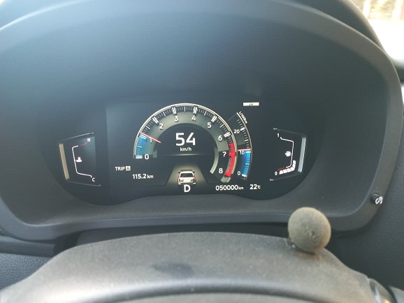

Таки грязь. Вон "памперс" черный на фотке.
50тыс км пора менять.
