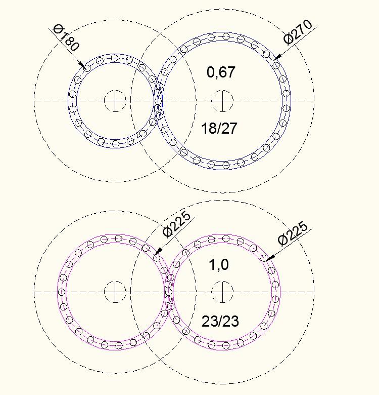

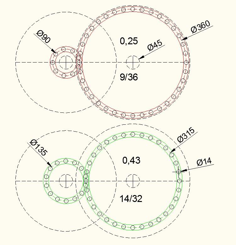

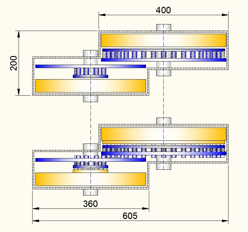

Вы понимаете слова нормально или нет? Никто третью ось не будет ставить если можно выполнить задачу двумя. Мягче оно не будет если не поставить пневмоподушки а с подушками оно и так вполне мягко идет.
И почему "мягче оно не будет", если вместо четырёх будет шесть "амортизаторов" и столько же точек опоры? Рессоры можно сделать мягче. И при попадании одного колеса в выбоину корпус будет сохранять горизонтальное положение благодаря остальным пяти точкам опоры.
Двухдисковая КПП и оппозитный двигатель: http://technic.itizdat.ru/docs/AKop/FIL15451396600N282311001/1

двухдисковая кпп.... пойду тихонько похихикаю в сторонке ... вы вообще в курсе для чего придумали эвольвентное зубчатое зацепление?

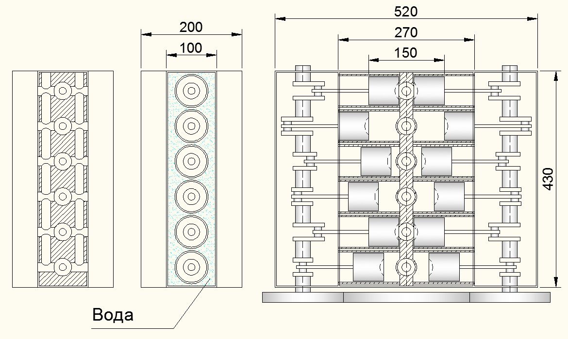

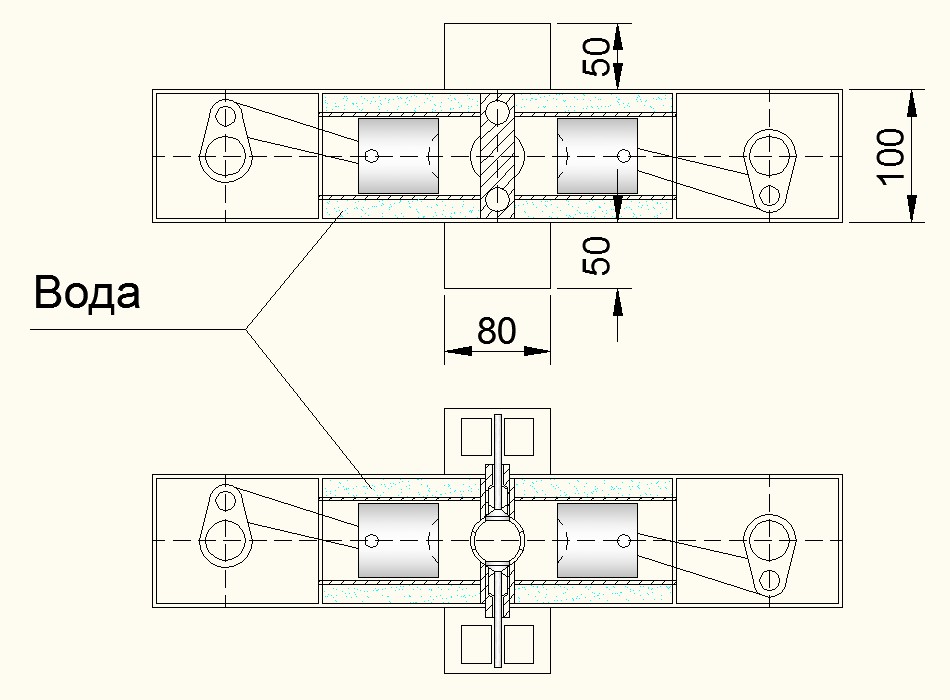

Мил человек я тут поглядел чтож за двигатель вы предлагаете.... ну про электронно управляемые клапаны без распредвалов это вообще за гранью добра и зла...
Вот по поводу выделенного участка. Вы в курсе какие температура и давление пара должны быть чтоб оно эффективно работало? https://energoworld.ru/theory/paroturbinnye-ustanovki-teplovyx-elektrostancij-tes/ " работающей при начальном давлении пара 240 атм (23,5 МПа). Температура свежего пара принята 540 — 560 °С, частота вращения 3000 об/мин." Может тогда просто на пар перейти без  двс.  Я уж молчу про систему охлаждения вашего монстра применительно к машине.
Кстати "двухдисковые" если так можно выразиться КПП давно катаются на машинах да и не только. Называется оно клиноременный вариатор. Все гораздо проще и надежнее.
А изобретатель вообще в курсе, что оно имеет место быть?)))
