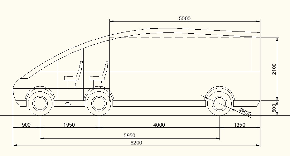

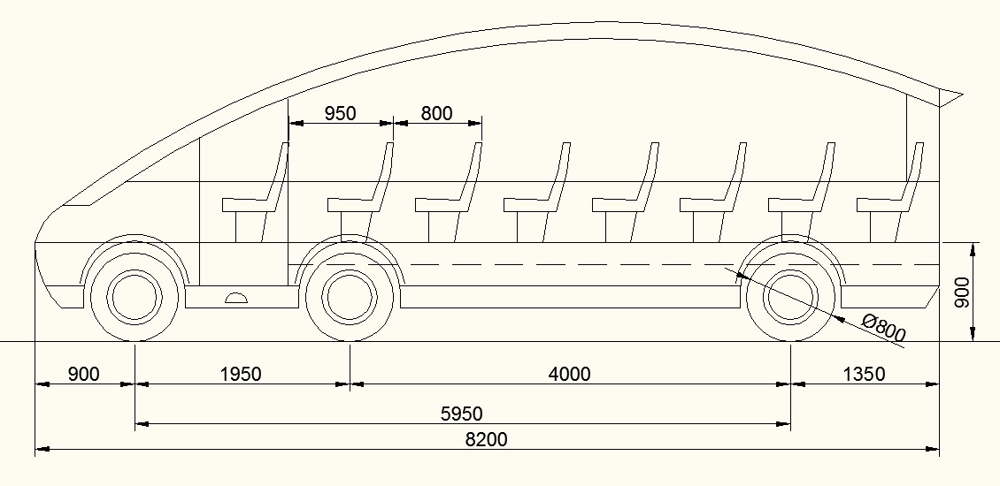

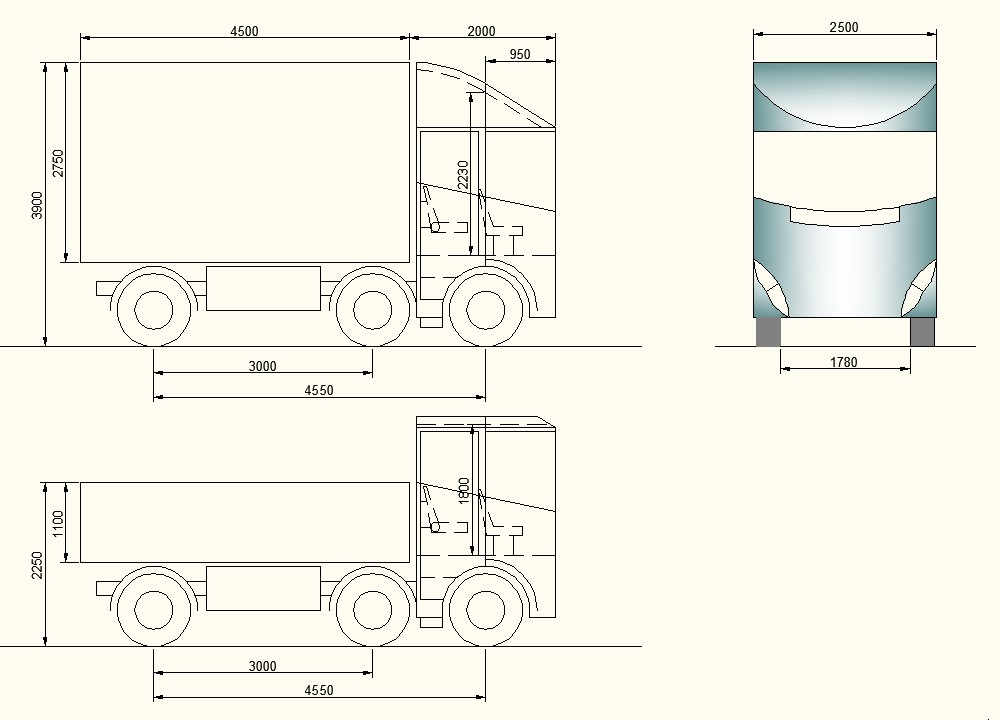

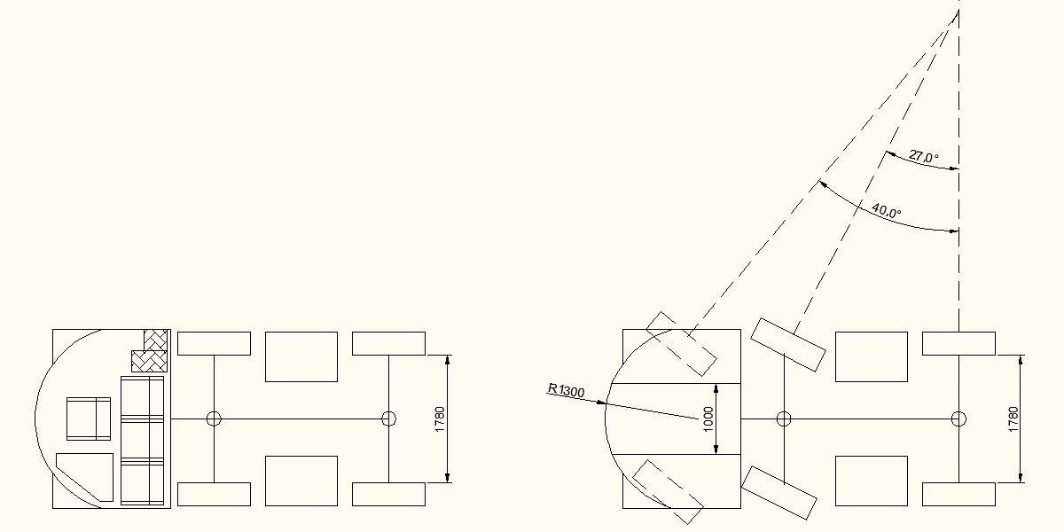

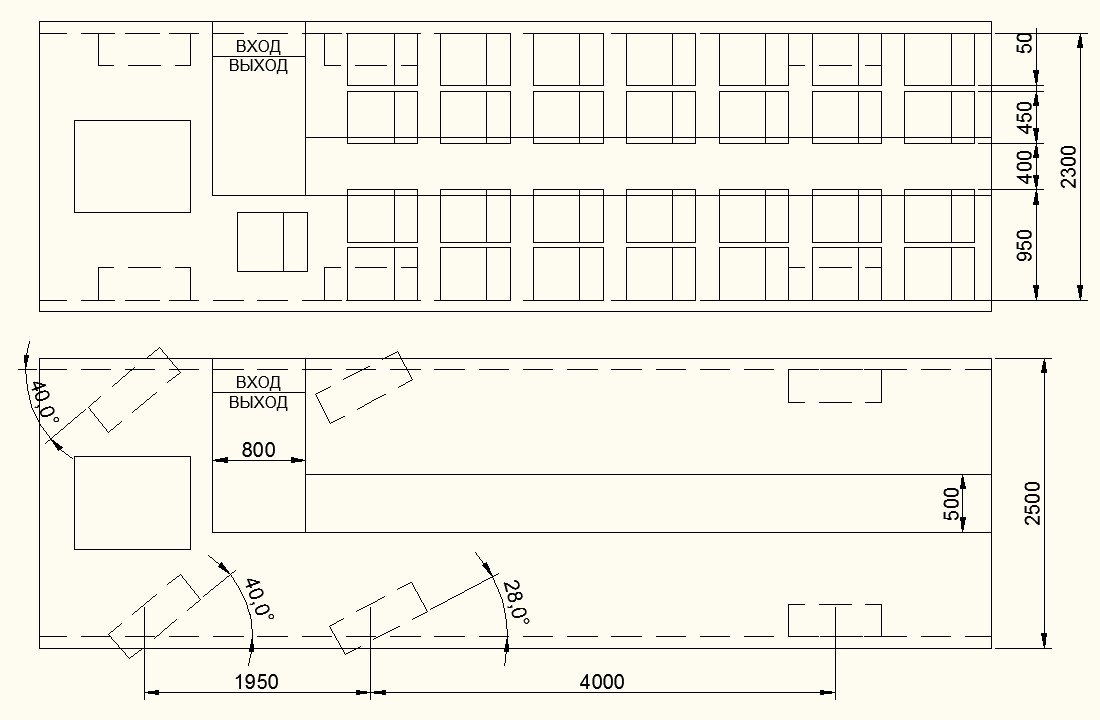

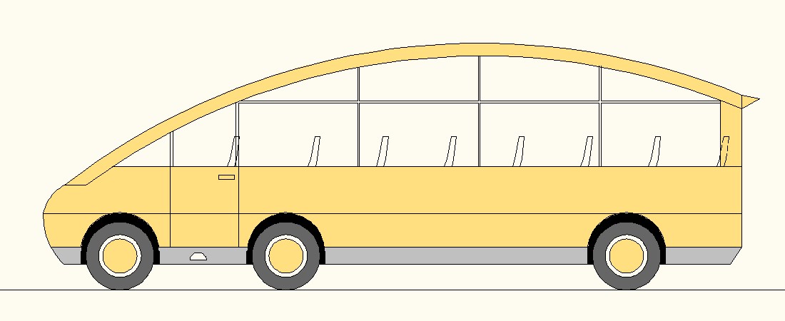

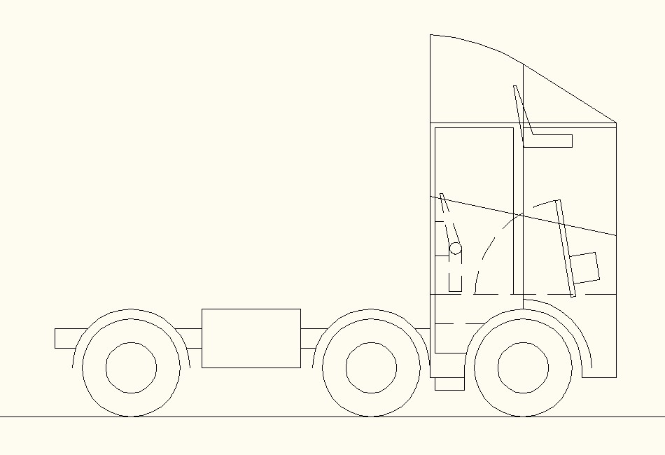

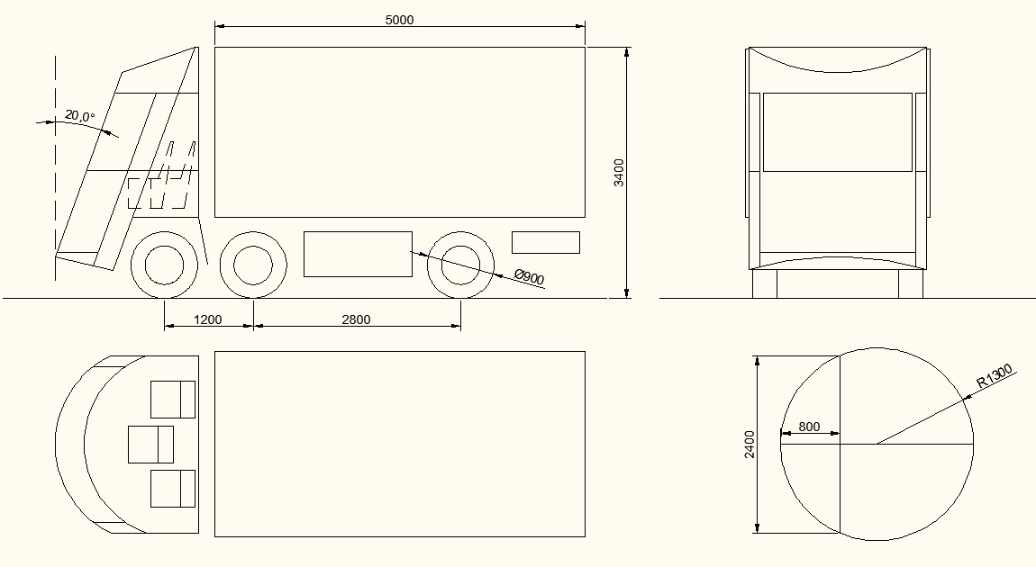

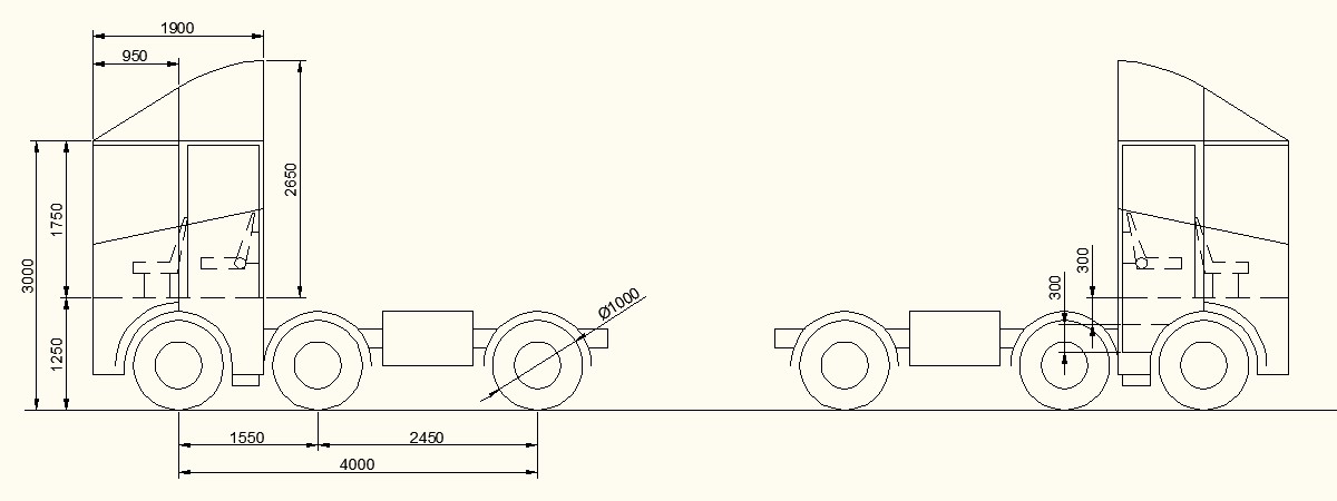

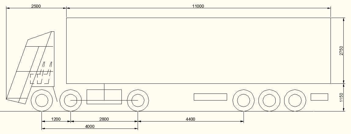

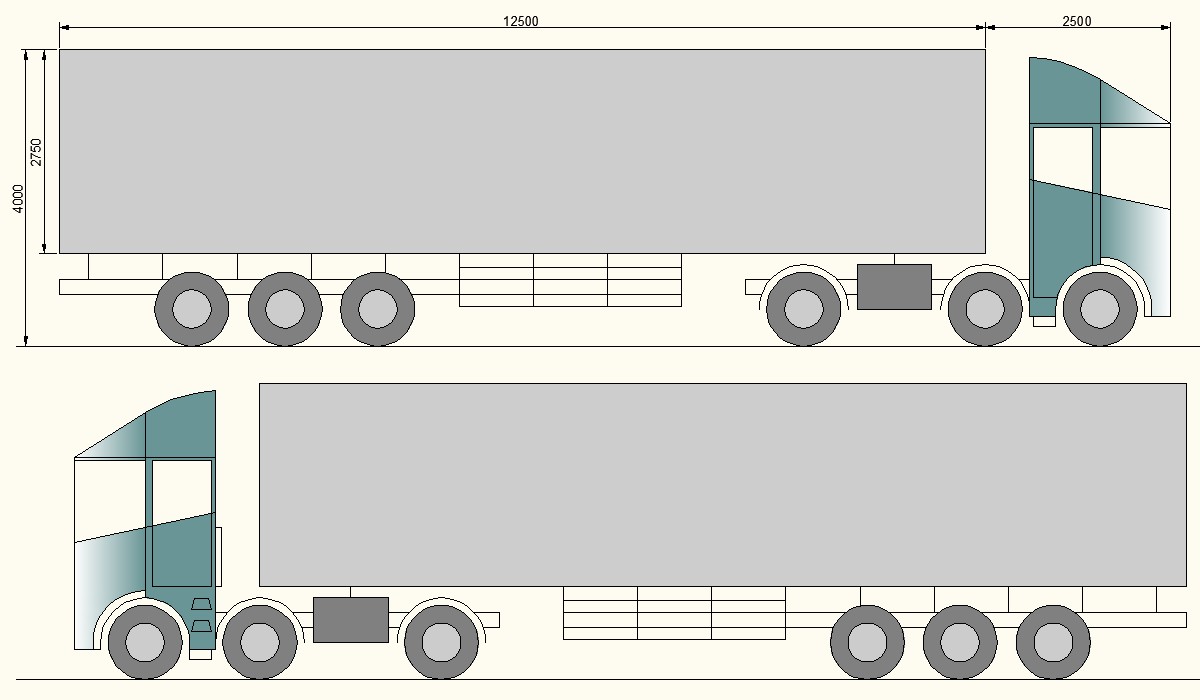

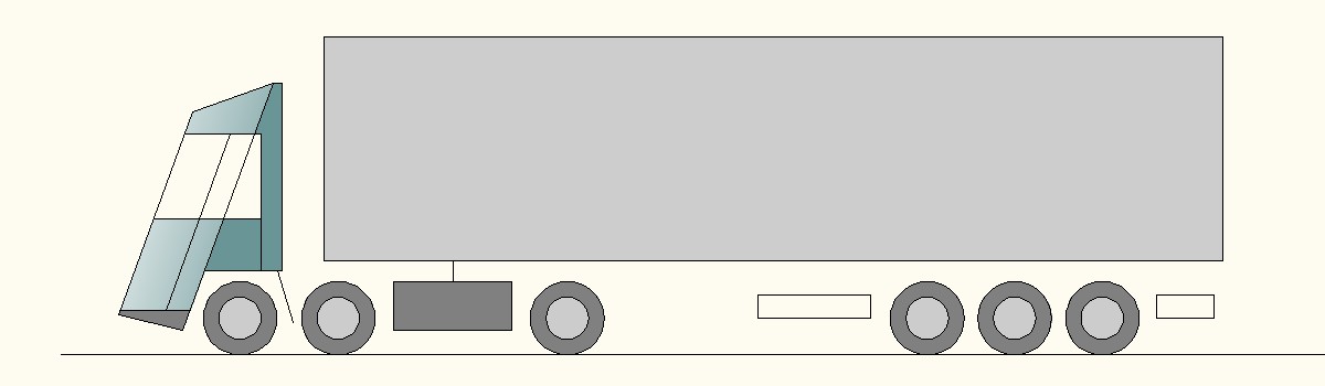

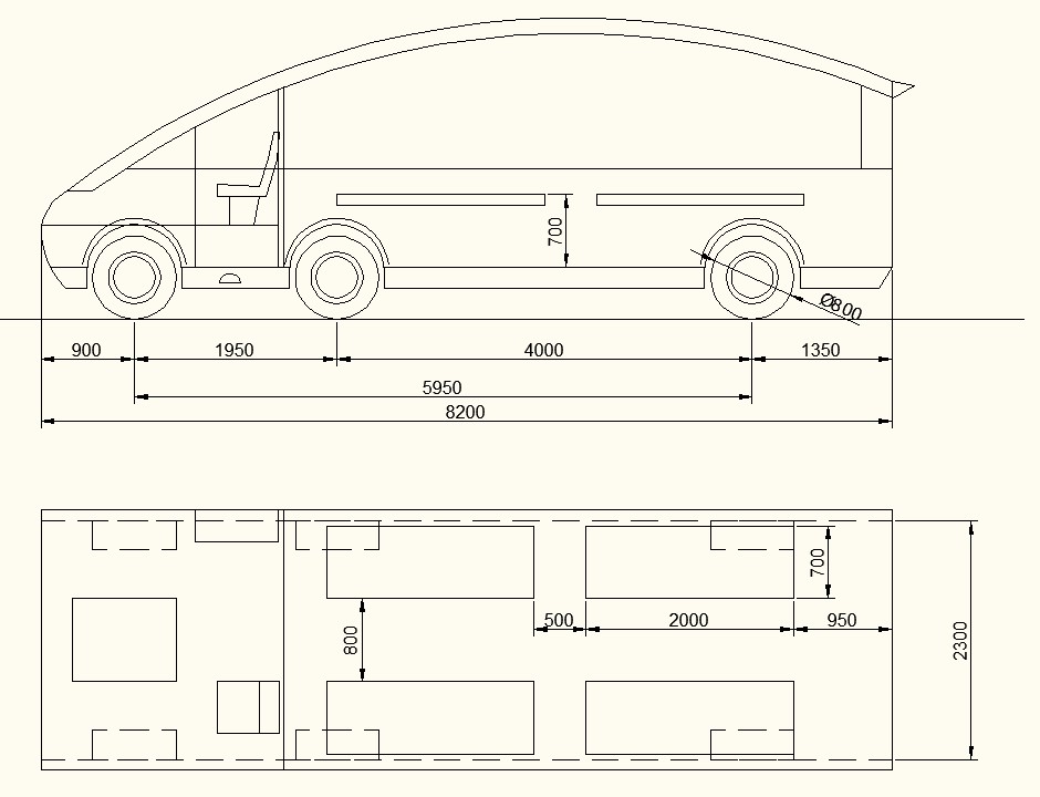

В отличие от классических трёхосных автомобилей, рассчитанных на большую нагрузку, три оси предлагаемых автомобилей необходимы для повышения плавности хода, улучшения управляемости и проходимости.
Все колёса односкатные, что уменьшает сопротивление движению и улучшает проходимость. Ведущими являются вторая управляемая и третья оси. Крутящий момент к колёсам центральной оси можно передавать с помощью спаренных карданов. Подвеска передней оси для улучшения плавности хода делается более мягкой, чем у двух остальных.
Силовая установка может быть двух вариантов. В первом случае ДВС с помощью карданов передаёт крутящий момент на центральную и заднюю пару колёс. Во втором карданная передача идёт только к центральной паре колёс, а задние колёса вращаются с помощью одного или двух электродвигателей.
Передняя часть двухрядной кабины имеет полуцилиндрическую форму, что способствует уменьшению лобового сопротивления воздуха и обеспечивает лучший обзор. Полуцилиндр радиусом 1300 мм урезан от основания на 350 мм. Пол кабины ровный. Для удобства входа и выхода с правого борта предусмотрены ступени, как у автобусов. Во втором ряду устанавливаются три кресла или диван длиною 1800 мм. Их можно убрать к задней стенке кабины, приподняв спинки и опустив сиденья вниз. Слева от водителя устанавливается складной столик.
Доступ к двигателю осуществляется через люк, имеющийся в полу кабины под креслом водителя. Для этого кресло водителя делается легко съёмным. Крыша кабины тоже выполняется съёмной, чтобы осуществлять монтаж и демонтаж двигателя. Кроме того такое решение позволяет увеличить внутреннее пространство кабины. Минимальная высота от пола до потолка кабины 1800 мм.
Предлагается под лобовым стеклом полукругом расположить фары ближнего света, охватывающие своим светом сектор 100-120 град. Это решение особенно будет полезно при движении по извилистым горным дорогам. Другое предложение, полезное не только для грузовиков, – это дублирование стоп-сигналов на лобовой части автомобиля. Разумеется в другой расцветке, желательно зелёной.

 "....Для этого кресло водителя делается легко съёмным..."
Вы в курсе что оно кг 40 весит?
Сообщение отредактировал amd 19: 17 December 2018 - 21:41

"это дублирование стоп-сигналов на лобовой части автомобиля. Разумеется в другой расцветке, желательно зелёной." если не секрет, это зачем?
Чтобы сигнализировать пешеходам и встречному транспорту, что водитель их пропускает. Лично мне иногда бывает сложно оценить намерения водителей.
"....Для этого кресло водителя делается легко съёмным..." Вы в курсе что оно кг 40 весит?
Нет, не в курсе. Неужели все водительские кресла такие тяжёлые?
   Если Вы рассматриваете седельный тягач, то думаю можно и тяжелей найти.
 Вы педалируете повышенную проходимость сцепки, награждая её односкатными осями. Но здесь у Вас получится либо снижение грузоподъемности, либо при сохранении грузоподъемности, но  вес колеса станет неподъемный для  водителя в случае  его обслуживания...
Вы сравнивайте с обычным двухосным тягачом. И тут, и там шесть одинаковых колёс и в среднем одинаковая нагрузка на колесо. Разница в том, что там четыре колеса сзади, а у меня два сзади и два посередине ближе к переду.
  • 0
 Почему с 2х? Я сравниваю с 3хосным. Смысл городить огород с лишней осью да еще и управляемой? Мы цель какую преследуем? Эффективное использование авто повышенной проходимости. Я правильно понимаю?. Ту машину которая будет в дальние оленьи стойбища возить грузы? ИМХО в данном случаете лучше отказаться от круглой кабины, и вернуться к кубу...
  • 1
 Унификация магистральных грузовиков на электротяге даст возможность устанавливать нужное количество (в зависимости от веса груза) мостов с различными функциями на универсальную раму. http://crowd.nami.ru/ideas/cargo/magistralnye_gruzoviki_s_avtopilotm_na_elektrotyage/
 http://crowd.nami.ru/ideas/cars/bespilotnyy_elektromobil_novyy_vid_transporta_qitAYM/
Вопрос, конечно, риторический (так как подозреваю, что изучение этой темы было столь же "фундаментальным", как и остальных), но интересовались ли вы - есть ли у седельных тягачей выраженные проблемы с управляемостью, плавностью хода и проходимостью, такие, чтоб их действительно нужно было решать? Может, вы попытались хотя бы прикинуть, какие характеристики грузовиков действительно стоит улучшать, чтобы повысить эксплуатационные показатели машины, предназначенной для коммерческого использования?
Понимаю, рисовать в Пэйнте, конечно, интереснее. Не понимаю только, зачем эти потуги выкладывать на специализированные форумы, если аргументированная критика от людей, хоть сколько-нибудь разбирающихся в теме вам все равно не интересна. Если просто хотите порцию восторгов и поддакиваний - попробуйте форумы вышивальщиков крестиком или технических кружков младшей школы...

Александр Ильич нельзя быть настолько невежественным если предлагаете что-то. Поинтересуйтесь почему компания вольво перешла от вот таких кабин со скошенным лобовым стеклом  фото 1 и 2  к вот таким с практически вертикальным стеклом. НАМЕК - водитель живет в кабине порой по месяцу ему нужно место для сна и хранения вещей. При вашей круглой кабине его просто нет.
Прикрепленные файлы
  • 3

Теперь при той схеме трансмиссии что вы нарисовали. вы же ее от балды рисуете и не учитываете, что как раз над вторым мостом висит КПП. И чтобы реализовать такую схему или кабину задирать что для дорожного грузовика неприемлемо либо никак.
Мама дорогая вы знакомы с понятием нормы? Во первых ПОД лобовым оно будет слепить водителя. Кто мешает делать как это делают сейчас НА кабине.  100-120 градусов обеспечивают ШАТАТНЫЕ фары.
По поводу зеленых и прочих. Я вам уже писал 48 правило ЕЭК ООН  СТРОГО регламентирует что где и какого цвета должно быть.
  • 4
Первый вариант не прокатит. нужна еще раздаточная коробка по причине которую я указывал выше. Второй тоже - как вы от кпп собираетесь опустить кардан на мост если они висят друг над другом. У крестовин если память не изменяет угол работы не более 23 градусов.
Там где вы дверь нарисовали спальник должен быть. Ступени как у автобуса??? Вы как это себе представляете? 1800 мм это МАЛО. Даже при росте 1780 это не комфортно. Кровать у вас дома померьте.
Ошибка глобальная - загазованность кабины и большие сложности в обслуживании.
Вы предлагаете при любом обслуживании разбирать весь салон и кабину предварительно? Я бы сказал куда вас водитель пошлет да нельзя. Кабина должна откидываться обязательно при бескапотной компоновке. опять же к истории знаменитая колхида изначала имела то что вы предлагаете - в итоге кабину таки откидной сделали.  1800 мм это МАЛО. В хороших современных грузовиках 2 и более метров.
на вашей компоновке автобуса где вторая дверь? Это обязательное требование если вы не в курсе.
А еще к нему подводится воздух... и электричество...
а я считаю необоснованной их критику
Вы не считать а аргументировать должны.
Скажите сколько вам лет?
Эта фраза о многом говорит....
Автор педалирует тему комфорта.
Вопрос только надо ли? Оно и сейчас водители не жалуются особенно при пневмоподвеске кабины и сидения.
  • 3
Это не проблема. Под потолком кабины нужно предусмотреть блочки с ремнями и фиксаторами. Два здоровых мужика легко притянут кресло к потолку, и оно совсем не будет мешать возиться с двигателем.
  • 0
Где второго брать будете в дороге?
Вы в курсе что дальнобойщики сто лет парами не ездят?
И опять же занимать жизненное пространство системой подъема бред.
Ну и судя по вашей картинке панель приборов вы тоже демонтируете вместе с передней стенкой кабины. Вы видели хоть раз откуда начинается силовой агрегат а вернее даже кассета радиаторов на грузовике.
Кстати может еще поделитесь мудростью куды вы собрались электромоторы и батареи в вашем грузовике прятать?
  • 3
О майн год, вы серьезно?  :rofl:
Вместо нормальной откидывающейся кабины городить систему подъема кресла с блоками и ремнями?  biggrin  :good:
Эта тема начинает доставлять по-настоящему. Когда я пару страниц назад уже откровенно издеваясь предлагал поставить мотор на крышу, я даже не думал, насколько быстро тема и вправду пойдет от просто наивно-непродуманных к откровенно бредовым техническим решениям.
  • 5
