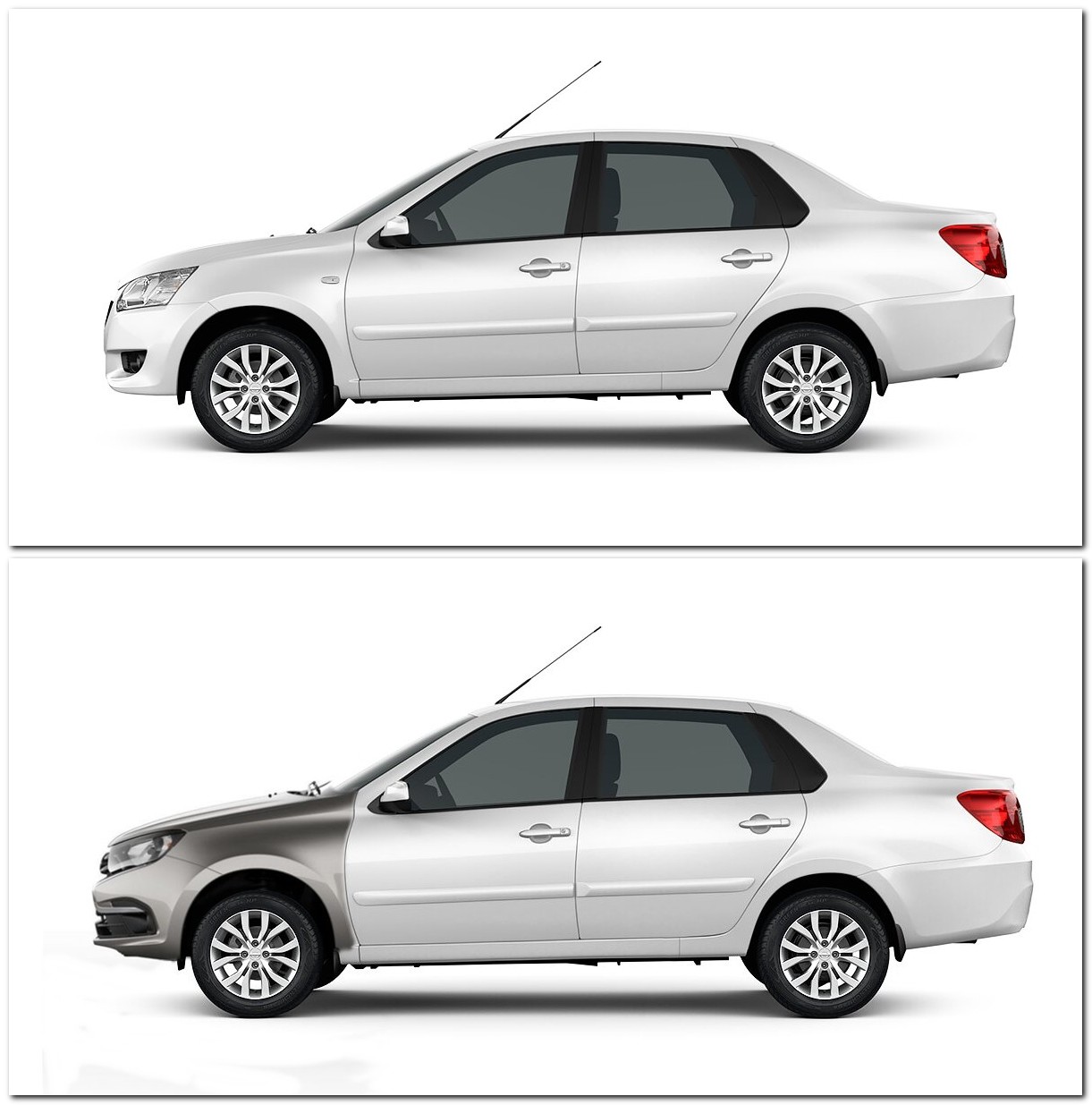

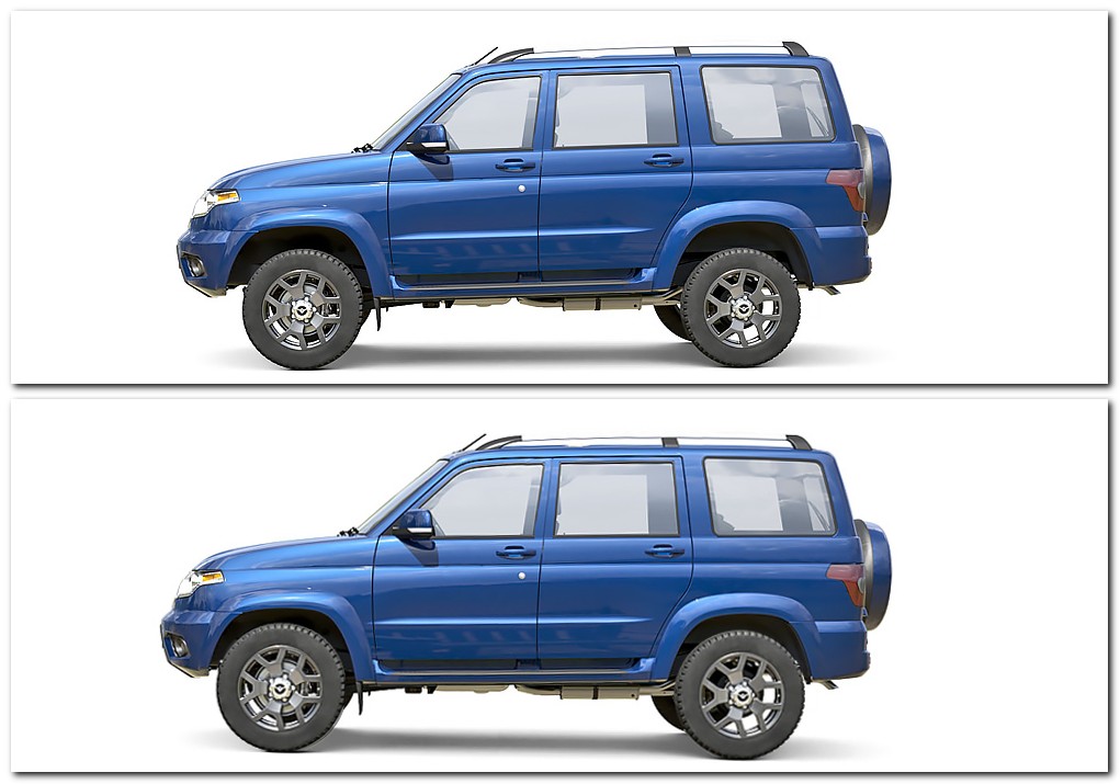

Да ладно, как делать из "Гранты" кроссовер с геометрией внедорожника,
Кто сказал что гранте нужна геометрия внедорожника.
Она и в базе то просвет имеет 180.
Кросс версия имеет просвет 200.
Где  из 20 мм прибавки за счет колес всего 5,5 мм. остальное это увеличенные стойки.

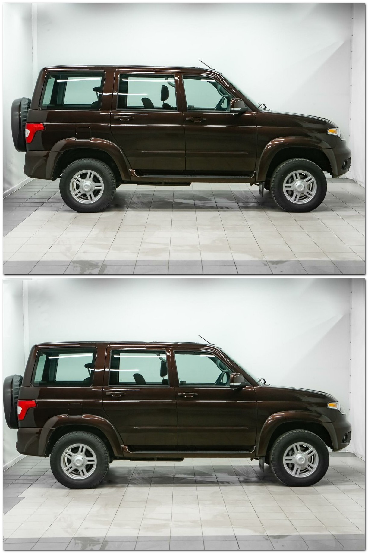

А как я предлагаю на "Патриот" поставить другие колёса, так сразу же начинаете выдумывать неразрешимые проблемы.
Ну потому что это и есть дурь.
Для патриота чтобы замена колес несла что-то положительное для него нужно ставить минимум 265/70 16 а лучше 265/75 16. И если первые еще со скрипом влазят то вторые влазят  только с доработками машины. Меньшие размеры колес для патриота это как у гомеопата лечиться.
Так вот даже 265/70 потянут за собой переделки в плане усиления трансмиссии по хорошему.  А если еще учесть что производитель несет гарантию за свою продукцию а большие колеса таки это большая нагрузка на трансмиссию, то уаз менять колеса не будет.
То что люди на вой страх и риск ставят такие колеса жертвуя много чем не означает что уаз так  же может.
увеличенными колёсами в сравнении с оригиналом.

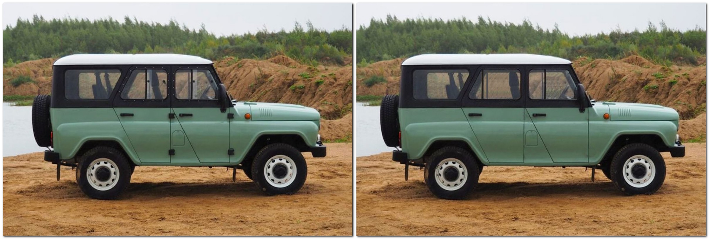

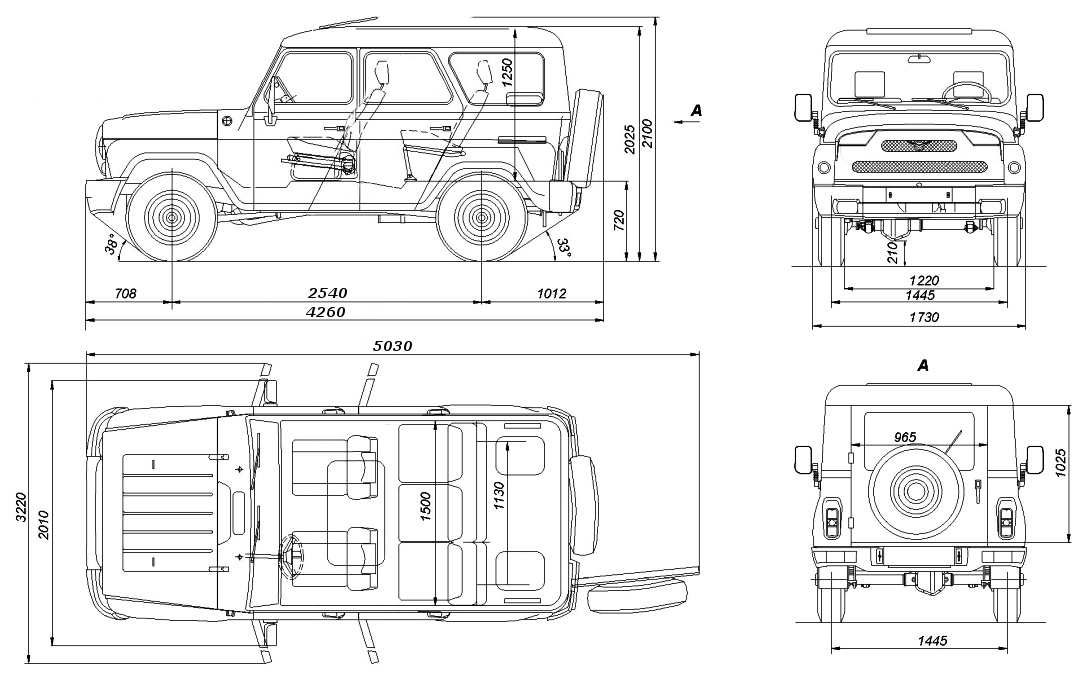

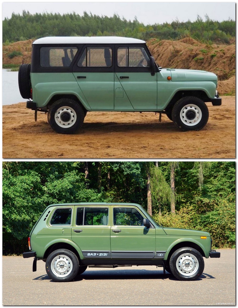

Кстати вас не смущает что Гусары/Барсы вымерли?
Ничуть, ведь удлинение базы испортило внешний вид, манёвренность и проходимость. К тому же уже выпускался "Патриот" с аналогичной колёсной базой. Единственный плюс "Барса" - большой багажный отсек - нужен далеко не всем.
а что там изменилось чтоб управляемость улучшилась?. Конструкция подвески не изменилась рулевое тоже. А база при таком раскладе повлияет только на радиус разворота. Вы понятно теоретик. А я вот по практике вам могу сказать что нива 5ди 3д управляются одинаково. да на 5 д маневрировать сложнее и она менее склонна к заносу, но управляемость у них АБСОЛЮТНО одинаковая. Это по опыту езды на машинах. Вы путаете понятия управляемости и устойчивости
Ну пусть будет устойчивость. Главное, что увеличение колёсной базы с 2380 до 2500 мм сделает поведение машины более предсказуемым и уменьшит продольную раскачку. Такое определение Вас устроит?
а у хантера места мало? эргономика это немного не одно и то же что и простор за рулем.
Конечно мало. И двери узкие, что мешает посадке. Чтобы как-то улучшить эргономику, нужно в первую очередь больше места.
колеса какого размера?
Желательно с дисками 17-18 дюймов.
Ну потому что это и есть дурь. Для патриота чтобы замена колес несла что-то положительное для него нужно ставить минимум 265/70 16 а лучше 265/75 16. И если первые еще со скрипом влазят то вторые влазят только с доработками машины. Меньшие размеры колес для патриота это как у гомеопата лечиться. Так вот даже 265/70 потянут за собой переделки в плане усиления трансмиссии по хорошему. А если еще учесть что производитель несет гарантию за свою продукцию а большие колеса таки это большая нагрузка на трансмиссию, то уаз менять колеса не будет. То что люди на вой страх и риск ставят такие колеса жертвуя много чем не означает что уаз так же может.
А Вы хотите рецепт как сделать что-то новое, почти ничего не сделав? Про поэтапную модернизацию автомобилей в СССР ни разу не слышали? Единственный вариант для УАЗа - воспользоваться советским опытом.
1) Увеличить длину колёсной базы, заменив при этом подвеску, колёса и двери кузова.
2) Поменять двигатель и трансмиссию.
3) Устранить все выявленные детские болезни ходовой части и полностью обновить кузов с салоном.
На первой стадии желательно объявить конкурс на лучший дизайн новой модели. Провести голосование среди всех работников завода. Если один из проектов не победит с заметным перевесом, то из нескольких финалистов дизайнеры и руководство завода сами выберут лучший.
Кто сказал что гранте нужна геометрия внедорожника. Она и в базе то просвет имеет 180. Кросс версия имеет просвет 200. Где из 20 мм прибавки за счет колес всего 5,5 мм. остальное это увеличенные стойки.
Смотрите соседнюю тему про ВАЗ-2131.
эмммм а она сейчас есть?
я вот за 3 года на Ниве чет не заметил.
Причем тут диски?
А вы в курсе что Уазу в идеале иметь диски R15?
Но из-за проблематичности установки оптимальны именно R16/
Вам рассказать почему?

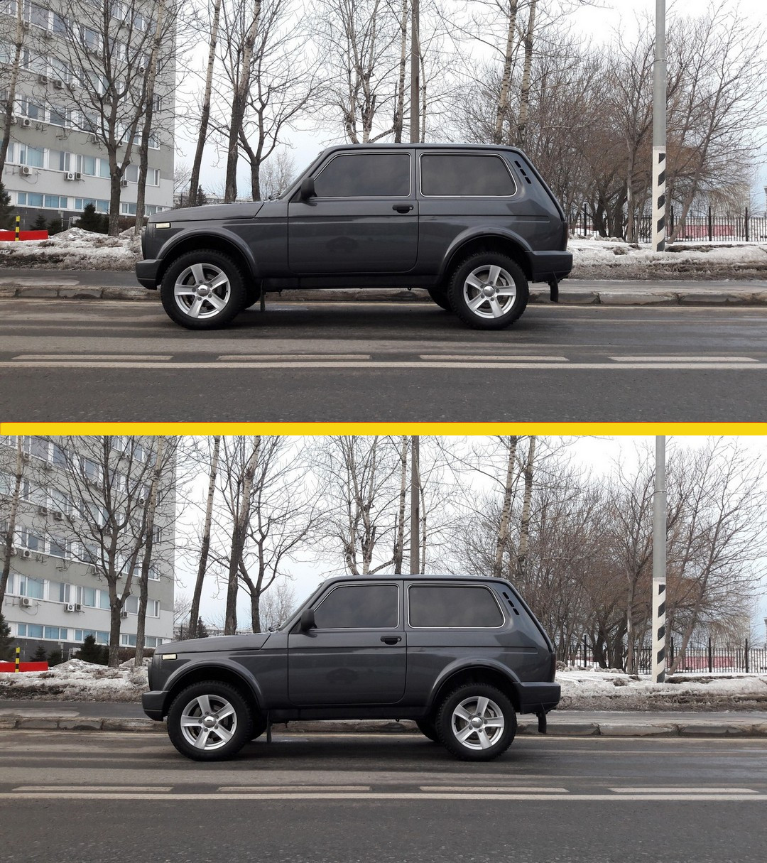

эмммм а она сейчас есть? я вот за 3 года на Ниве чет не заметил.
На 3-дверной или 5-дверной?

Причем тут диски? А вы в курсе что Уазу в идеале иметь диски R15? Но из-за проблематичности установки оптимальны именно R16/ Вам рассказать почему?
Если Вы про диаметр колёс, то я сразу сказал, что его желательно увеличить на 5-7%. Вы можете рассказывать про диски всё что угодно, но это не сделает "Патриота" красивее в глазах покупателя.
В основном 3Д
это что мертвому припарок.
чтобы что-то было заметно нужно МИНИМУМ 265/70 16

В основном 3Д
Удивительное свойство НИВЫ козлить я обнаружил буквально сразу после покупки ее, съезжая с высокого поребрика я невзначай передавил газ, задок машины после скачка присел, а ускорение акселератором добавило жару и вот помятый задний бампер гордо задрался к верху а мое настроение резко упало к низу.Бороться я стал решительно и бескомпромиссно перво на перво были поменины амортизаторы Скопин пошёл в корзину а его место занял BOGE -24 эффект превзошол все мои ожидания передок машины стал твердо держать дорогу о козлении не было и речи но вот беда как то раз я выехал на свежевспаханное поле и по ошибки прохватил не вдоль борозд а поперек их. Скорость была не высока но и этого вполне хватило чтобы повырывать все крепления амортизаторов а в догонку изрядно помять диски об передние колесные арки.Был созван консилиум гаражного кооператива и на общем собрании было принято единодушное решение провести сравнительные тесты амортизаторов из тех которые были в продаже.
На российском асфальте, изобилующем трещинами, швами и заплатками, но, по условию эксперимента, лишенном ям и крупных выбоин, лидером, по общему мнению, оказались изделия Скопинского автоагрегатного завода — те самые, с которыми «нивы» сходят с конвейера. С ними автомобиль отлично «проглатывает» все микронеровности покрытия и лишь на более-менее заметные возмущения отвечает легкой раскачкой кузова.
Раскачать «Ниву» на «Монро» куда сложнее, но и все изъяны покрытия обитатели салона ощущают более явно.
Дальше — хуже. Газовые однотрубники словно отслеживают каждый камешек на дороге. Но если на амортизаторах «Кони» машина почти не реагирует на более заметные возмущения — идет как по рельсам, то на «Плазе» «Нива» норовит на малейшей ямке подкинуть задок.
На «Монро» «Нива» отлично, без намека на раскачку преодолевает волнистые проселки, обеспечивает приемлемый комфорт в случае попадания колеса в выбоину, неплохо ведет себя на «гребенке». «Ранчо» и «Кони» ничем не уступают лидеру в первых двух случаях, но когда под колесами не округлые ухабы, а ямы с острыми краями — тряска в салоне все же более заметна. «Плаза» опять разочаровала склонностью к подбросу задка: ощущение, что едешь не на «Ниве», а на настоящем «козле» — УАЗ-469. СААЗ на проселке и неровном грейдере не в силах справиться с раскачкой кузова, особенно продольной. Ползти по проселку можно, но стоит прибавить скорость — машину начинает раскачивать выше всякого предела.
Источник: https://tuningtaza.ru/1371-chtoby-niva-ne-kozlila.html
Но если ничего не делать с подвеской, то остаётся лишь один путь:
это не отменяет того что при минимуме места там максимум эргономики. а максимум места не гарантия эргономики.
Разумеется не гарантия, но только если речь идёт о водителе. Пассажирам в любом случае будет удобнее.
это что мертвому припарок. чтобы что-то было заметно нужно МИНИМУМ 265/70 16
Ничего не имею против, если колёса будут больше на 10-12%, но Вы ведь сами хотите ездового комфорта и минимума затрат на модернизацию.

5-дверная "Нива" размером с "Фору" и удлинённый УАЗ.
и?
сказать то что хотели?

Бензиновый отечественный "Москвич" оптимально было бы не разрабатывать с нуля, а довести до ума идею с Датсуном. Нужно скрестить носовую часть от "Гранты" с задком "Он-До", увеличив колёсную базу до 2550 мм. В итоге должен получиться автомобиль в ценовой нише между "Грантой" и "Вестой".
"Патриот" с колёсной базой 2860 мм, увеличенной за счёт ширины передних дверей.

Что из предложенных мною ранее вариантов 5-дверной "Нивы" этот, полагаю, самый оптимальный. И "козлик", если будет его модернизация, должен быть именно таким (+/- 1-2 см).
