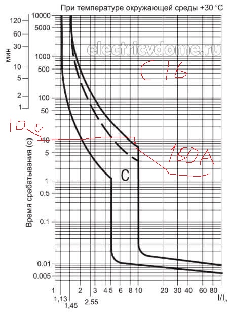

Ток стандартного ИСПРАВНОГО  автомата  С16 может быть до 160А,
это как?

Это стандартный ПАСПОРТНЫЙ параметр. В любом автомате стоит два расцепителя - электромагнитный и тепловой. Тепловой инерционный (биметалл), но на ток, близкий к номиналу. Электромагнитный в автомате с характеристикой С (именно они стоят в 99.9% в жилых домах) - от 5х до 10х, где х это номинал, те самые 16А. Т.е. пока тепловой не нагреется, через проводку вполне может течь до 160А при исправном автомате. Сделано это для  того, что бы нормально работали приборы с большим пусковым током.
...если КЗ не 100%, например где то кабель удлиннителя коротнул, небольшое сопротивление есть - такая ситуация вполне реальна. При "качественном" КЗ  ток будет больше 160А и электромагнитный сработает первым, быстро.
не подскажите,а какое время работы допускается с таким током пока не сработает автомат?

Четкого времени нет, зависит от того, холодный биметалл или горячий изначально.  На таких огромных токах - немного, доли секунды. А на токах поменьше, да еще и холодный - и минуту может.

...Этот "инженер" утверждает что исправный автомат типа С минуту на номинале не отработает :).  Таки вот график токовой характеристики такого автомата:
...прекрасно видно, что на номинале он ОБЯЗАН работать неограниченно долго. Тепловой срабатывает от 1.13 до 1.45 номинала (т.е. для С16 это от 18 до 23А), причем срабатывает он при таких токах до ПОЛУТОРА ЧАСОВ :). Полтора часа при превышении 13-45%  на графике, инженер утверждает, что и минуты не продержится на номинале :).  Исправный автомат С16 10 секунд (холодный, горячий 3с) может на токе 99х номинала  не отключится, причем это при 30оС (где то в холодном подъезде явно и дольше) - т.е. на совершенно исправном автомате С16 в проводке может 10с течь ток чуть меньше 160А. Специально для "инженера" отметил точку 10с и 160А  :).  Интересно, во что превратится его 1.5 квадрата алюминий при таком токе за 10с?  Остальной "инженерный" бред даже лень комментировать. Когда "инженер" заявляет что ПУЭ "для себя" можно нарушать - о чем можно с таким "инженером" говорить? Это не инженер, это "юный техник".
Прикрепленные изображения

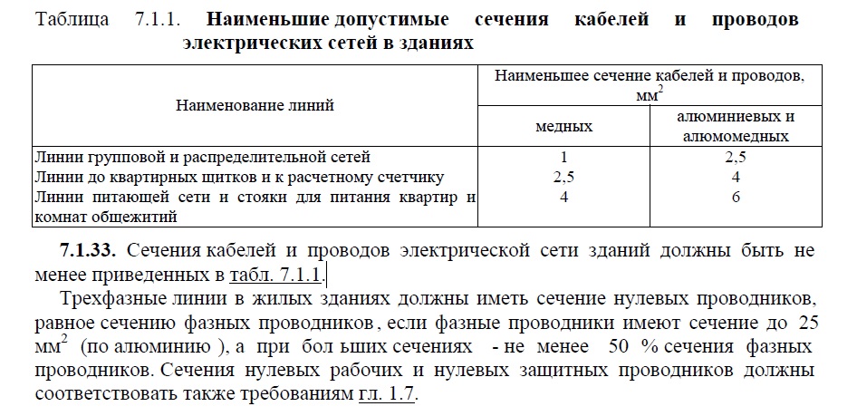

...насчет медного провода и ПУЭ - в ПУЭ медный провод начинается с 0.5 квадрата. А алюминиевый - таки с 2.5 :).
Ну, ёлы-палы, вот, напишите им, что они, сволочи, ПУЭ не знают: http://gidrolux.ru/493/2063/ШВВП 2*0,35.

По моему у вас с головой плохо.  В третий раз повторяю, жирными буквами, может так дойдет?  ПУЭ 6 разрешает использовать в проводке жилых зданий медный провод от 1кв и алюминиевый провод от 2.5 кв.   ПУЭ 7 (действующий) - только медь от 1кв.  Причем тут "Шнуры марки ШВВП предназначеные для присоединения приборов личной гигиены и микроклимата, электропаяльников, светильников, кухонных электромеханических приборов" - вы можете наконец мне объяснить? На кой хрен здесь, в этой теме о квартирной проводке проводке, этот шнурок? А так же провода от зарядников и прочий хлам?
...традиционно - картинка, вы как то текст не воспринимаете, тяжелый случай:
Сообщение отредактировал SergeySHJ: 23 July 2018 - 20:23

Интересно, а с чего Вы вдруг взяли, что если плясать от 2,5, результат изменится? И да, расчёт от 2 квадрат был сделан мною, и он подтвердил именно мои слова, что ничего с алюминием 1,5 при работе Вашего пылесоса не случится.
на максимально допустимом токе провод нагревается до 65оС.
Вот прям сразу и строго до 65? Я выше спрашивал про режимы работы, но Вам этого не говорили, хотя в ПУЭ они есть.
Для 2.5 квадрата меди  где то 25А максимально допустимый длительный ток
  Странно слышать такое от профи в зазубривании ПУЭ))))
я поверю
Хорошо, при случае постараюсь не забыть.
Форум не место для дискуссий!

Расчет на 2 квадрата был сделан мной, причем ДВАЖДЫ. А ваш после обоих моих - как раз исходя из сечения 2.5 квадрата :).  Говорить о точности в таком расчете ИНЖЕНЕРУ - это бред сивой кобылы. Потому что рассчитываем мы не плотность тока в проводе - а максимально допустимый ток при температуре жилы 65оС. А температура зависит не только от плотности тока - она зависит и от теплопередачи самого кабеля. Инженеру должно быть понятно, что теплопередача кабеля 1.5 квадрата и 2.5 квадрата совершенно не обязана строго меняться по закону отношения сечений токопроводящей жилы. Хотя бы потому, что толщина изоляции не меняется. Поэтому расчет абсолютно прикидочный, всерьез его использовать НЕЛЬЗЯ. Я об этом и писал, ДВАЖДЫ, только до вас не дошло :).
...называйте вещи своими именами - не вопрос плавно перешел, а вы  - ВЫ - начали гнать пургу и тыкать сечением проводов зарядников, когда обсуждается КВАРТИРНАЯ ПРОВОДКА. Найдите мне раздел ПУЭ, где регулируется сечение проводов зарядника, жду с нетерпением :).
...Еще раз, для "инженера" - мой пылесос это не единственный в природе мощный потребитель. У меня есть еще мой утюг (тоже 2.4кВт), мой отпариватель (2.2 кВт),  стиралка 1.7кВт, индукционная печка 2.2 кВт (сейчас на даче, но зимой она дома) - хлебопечка, миксер какой то продвинутый (жене нужен был до зарезу :) и еще куча мощных и не очень потребителей. Рассчитывать  проводку на каждый девайс отдельно - это бред сивой кобылы. Но вы упорно за этот бред цепляетесь, более того - утверждаете что это "инженерный подход" . Да таких инженеров гнать нужно ссаными тряпками с работы. ПУЭ ему не указ, он типа лучше знает, посчитал :). Здесь включаем, здесь НЕвключаем, а здесь рыбу заворачивали :).
#112 Витал
Витал
    Пришёл потрындеть)))
  • Гаражники
  • PipPipPipPipPipPip
  • 48562 сообщений
Отправлено 27 July 2018 - 16:03
Да ну? Вот это поворот! И нумера постов скажете?
И он-то, конечно же, к плотности тока не имеет никакого отношения)) Коллега, у Вас по ТОЭ что было?
А это что за зверь? Сами придумали?
Знаток ПУЭ у нас тут Вы, вот я и спрашиваю, Как так, ПУЭ так и называется, ан промышленностью выпускаются приборы с проводами, коих нету в оных. Бидаааа....
мой пылесос это не единственный в природе мощный потребитель. У меня есть еще мой утюг (тоже 2.4кВт), мой отпариватель (2.2 кВт),  стиралка 1.7кВт, индукционная печка 2.2 кВт (сейчас на даче, но зимой она дома) - хлебопечка, миксер какой то продвинутый (жене нужен был до зарезу и еще куча мощных и не очень потребителей. Рассчитывать  проводку на каждый девайс отдельно - это бред сивой кобылы.
Ну так и не бредьте. Запитывайте каждую розетку так, как считаете нужным. Вот только вот ведт какая загогулина получается из вот этого:
мои 14 розеток на кухне (а так же плита и духовка) записаны от отдельного щитка, в котором стоит УЗО и 4 автомата. На щиток приходит от основного щитка три провода - два тройных 4 квадрата алюминия (итого 8 - они параллельно соединяются) и 1 2.5кв алюминия - на нем у меня сидит холодильник, телевизор, неттоп, медиаплеер, вытяжка и ЛЕД подсветка рабочего стола. От 8 квадратов алюминия запитаны плита, духовка и розетки в рабочей зоне, плюс посудомойка. Автоматы на розетки 16А, если что.
  Допустим. Возьмём последнее. 2,5 в алюминии это с Ваших слов 16 А. У Вас от него запитаны шесть потребителей, я предполагаю шесть розеток. Верно? не бред пока что? Дальше. Каждая розетка, опять Ваши слова! обязана держать 16 А. Так? А Вы на бедный 2,5 вешаете максимально возможную 6*16=96 А. На бедный 2,5 в алюминии. Я ничего не желаю слышать от Вас насчёт того, что эти розетки только для этих приборов и тыды. Мои аналогичные аргументы Вы безапелляционно называете бредом. Вы упираете на то, что к каждой розетке в любой момент времени может быть подключена номинальная нагрузка. Вы запитали шесть розеток по 16 А алюминием 2,5 квадрата с максимально допустимым согласно ПУЭ током 16 А. Идите, кайтесь. С остальными восемью розетками та же история? 8 квадрат на восемь розеток -- отличное решение! Сами посчитаете, или как с расплавившейся давным-давно моей проводкой -- брякнули, а обосновать никак?
Сообщение отредактировал Витал: 27 July 2018 - 16:06
