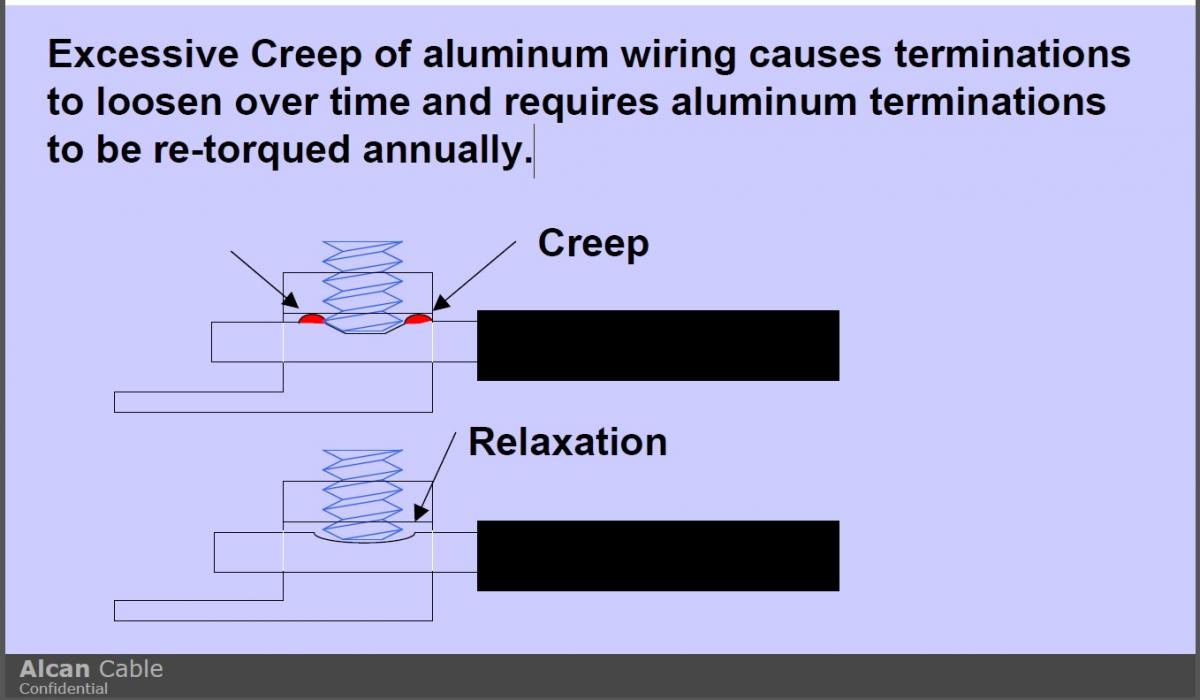

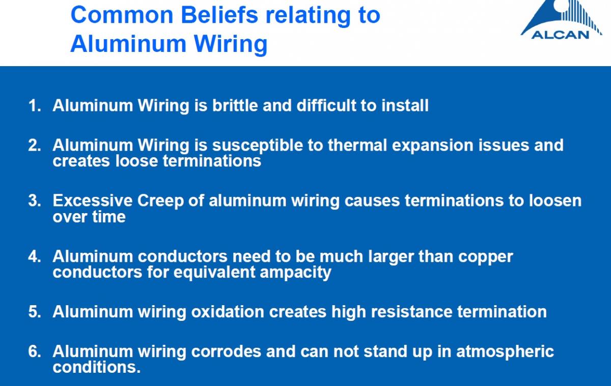

Вот вам американский оригинал той картинки, даже переведу для вас, ГУГЛОМ:
Чрезмерная ползучесть алюминиевой проводки приводит к тому, что соединения со временем ослабляются и требуют ежегодного повторного затяжки алюминиевых соединений.
Вторая картинка, от туда же:

#67 SergeySHJ
SergeySHJ
    инструктор
  • Гаражники
  • PipPipPipPip
  • 3225 сообщений
Отправлено 16 July 2018 - 02:13
Aluminum Oxide is a perfect insulator! The Dielectric Strength is 16.5kV per mm!    Перевести?  На метр будет  16 500 000 В. Не миллиард конечно, всего 16.5 миллионов вольт :). Это вообще то справочник - хотите с ним поспорить? Флаг в руки :).  Толщина слоя окисла самограничивается примерно на 200 нм - можете рассчитать напряжение пробоя :).

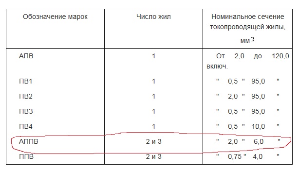

...кстати о ГОСТе :). По ГОСТУ (и даже по ТУ!) провод АППВ  может иметь сечение от 2 до 6 кв :). Никаких 1.5 там не наблюдается, если что   - http://docs.cntd.ru/document/gost-6323-79  так что и тут вы врете :).

#76 SergeySHJ
SergeySHJ
    инструктор
  • Гаражники
  • PipPipPipPip
  • 3225 сообщений
Отправлено 18 July 2018 - 18:38
Традиционно - картинка, вы текст плохо воспринимаете :):
Прикрепленные изображения

Не гоните пургу. 500оС было сказано про вашу идиотскую идею использовать провод в 1 квадрат меди на токе 50А
Ну так покажите расчёт, что медный проводник сечением 1 квадрат током 50 А при н.у. разогреется именно до 500 градусов.
По ГОСТУ (и даже по ТУ!) провод АППВ  может иметь сечение от 2 до 6 кв . Никаких 1.5 там не наблюдается, если что   - http://docs.cntd.ru/document/gost-6323-79%C2%A0так что и тут вы врете
и тут вы врете
Ан не вру, и провод такой выпускался. Может, ГОСТ был свежее?
ДВПИ и ФРЭП, фото нашел в инете, не мое
Эх, запостить "не моё" с МЭИ, что ли?....
Как печально в ДВПИ с обучением-то... Это ж надо -- перелопатить столько литературы, и ни одной своей мысли.....
Коллега! ПУЭ -- не Евангелие, там всё логично и расчётно. Если Вы взаправду инженер, да ещё и работаете по специальности, то не станете мне тыкать стенами цитат из ПУЭ, наподобие камрада ВИКа, а расскажете, что да как с проводкой будет, и не абстрактные "сгорит тут же ко всем чертям", а спокойно и аргументированно. Не прибегая к доводам типа "пылесос в стопиццот киловатт в кажную ризетку, тем более и сами признали, что таки еееесть в Вашем жилище потаённые ризеточки-та!)))
Форум не место для дискуссий!

Выпускаться провод хоть 0.5 может, их сейчас в гаражах выпускают тоннами.
0,5 хлопотно выпускать, однако, "кооперативные" 2,5 сплошь и рядом и до геометрических 1,5 не дотягивают, однако, если такой провод и горит, то только в местах присоединения. А это квалификация монтажника, знаете ли. Потому что перегруженный провод плавится изоляцией по всей длине.
Ваши мысли ( в смысле ваш бред ) - это продукт обучения?
Ну, мой-то бред подтверждается расчётами, в отличие от Вашего.
Ну так что, КоллЭга, так как насчёт тряхнуть результатами обучения и выдать сюда не копипасту, а расчёт, что-де 1,5 алюминия воспылает аццким жаром, если через него запитать Ваш же суперпылесос? Давайте, уничтожьте меня, докажите, что в ДВПИ значащая и последняя буква, и она означает вовсе не то, что выпускает Буратин из ДВП))) Ведь весь этот диалог начался с моего скромного замечания насчёт прикроватной розетки....

 И где те расчеты? Которые ваш бред подтверждают :).  Миллиард вольт?  Очень хочется тот расчет увидеть :). Про ацкий жар не скажу, но что при абсолютно штатных для любой современной розетки 16А провод будет перегреваться - это к бабке не ходи. Предельная температура для этой изоляции - 70оС (это тот самый ГОСТ, если что). А ОДИН двойной алюминиевый провод сечением 2 квадрата нагревается в трубе до   65оС током 17А. Он таки редко там один :). Справочных данных на 1.5 квадрата алюминия нет, но как минимум на 30% допустимый ток должен быть меньше. Т.е.  ток максимальный через такой провод порядка 12А или даже меньше. Это при условии что провод в трубе 1. А там их может и 5-6 рядом лежать, т.е. предельный ток еще прилично уменьшится. Опять таки, такой провод может КЗ не выдержать - тупо выгорит где то в стене и приплыли - или на переносках будет жить или стены долбить. Причем вы утверждаете, что у вас ВСЯ проводка сделана таким проводом - это вообще полный пипец, потому как на один провод явно не одна розетка навешана, как минимум пара, а то и пара комнат.
...у меня водонагреватель аристон 1.5 кВт. Провод к нему - медь, 2.5 квадрата. Когда я включаю его, провод через какое то время реально нагревается, градусов до 40 как минимум. Хотя ток всего то 7А.
#83 Витал
Витал
    Пришёл потрындеть)))
  • Гаражники
  • PipPipPipPipPipPip
  • 48562 сообщений
Отправлено 19 July 2018 - 17:44
Вот именно, где? где расчёты, которые подтверждают Ваши заявления, что-де "1,5 квадрат в алюминии не тянет"?
А миллиард В/м получались из Ваших слов. Как я Вам указал на это, Вы сразу переобулись, да.
Забыли сказать "атвичаю!" -- реальное доказательство настоящего инженера, вероятно? Ну что там какие-то формулы дурацкие....
Вы таки и будете продолжать сыпать цифрами, природы которых не понимаете?
Бида-бида, для выпускника ДВПИ это непреодолимое препятствие и повод для гаданий....
Что за труба? У Вас дома проводка в трубах?
Очередная порция сказок... Может, не может -- слова инженера? Или Вы по филологии учились? Больно похоже.
И что бы это значило? По суперпылесосу в каждой комнате?
Коллега! Столько слов, весьма громких, надо сказать, а по существу -- пшик. Гадания, предположения... У Вас диплом-то этого ДВПИ есть? Тех вычислений-то -- два действия, если есть ПОНИМАНИЕ процессов и ПУЭ, кстати)))
Я Вас поздравляю с "качественным" проводом. Если ток реально 7А. Вы мерили?

...Таки да, у меня дома в трубах. Что кстати обязательно должно быть если проводка внутри бетонной стены согласно тому самому ПУЭ.
Вы точно на голову больной. Инженер говорите? Не инженер- сантехник случайно?  :). Это вас в ВУЗе научили плевать на ПУЭ? На ГОСТы? Розетки "рассчитывать" - когда на ней таки все написано?  Вас учили в ВУЗе проводку делать менее мощную, чем розетка?  Еще раз, последний, мне ваш бред изрядно надоел однако. По пунктам:
1. Не один ПУЭ (а их таки уже 7 редакций!) не предусматривает разводку электрических установок алюминиевым проводом 1.5 квадрата - хоть на голову встаньте - это факт. Русским языком написано - алюминий от 2.5 квадратов.
2. ГОСТ на электрические провода и даже ТУ не предусматривают существование провода АППВ 1.5 квадрата  - это опять таки голый факт, хоть удавитесь.
... Тем не менее, вы упорно утверждаете, что у вас таким проводом (из контекста следует что еще во времена СССР, когда ГОСТ и ПУЭ таки были законом!) разведена ВСЯ проводка в квартире. Я конечно могу утверждать, что я папа римский (с таким же точно успехом). Проверить это вы тоже не сможете :).
3. По причине того, что провод 1.5 квадрата алюминия вне закона, справочных данных на него не существует. Но простейшая прикидка (1.5 отличается от 2.0 на 1.3333) показывает что предельный ток на треть меньше чем ток алюминия 2 квадрата (с которого и начинается алюминий в ПУЭ). Т.е. он менее 12А. Т.е. его ОДНОЗНАЧНО нельзя ставить на современные 16А розетки, спорить с этим ИНЖЕНЕРУ - маразм.  Даже если в глаза ПУЭ не видели и не знаете о его существовании :). Если наплевать на ПУЭ, туда можно поставить старые русские розетки, с дырками 4мм, вот они на 6А, проводка может и выдержит, наверно :). И будете туда зарядку от телефона втыкать или торшер. И точно не воткнете пылесос или чайник.
...жду ваших расчетов, о которых вы столько щеки раздували тут :). Тех самых, в два действия.
Знаете, "рассчитывать розетки" не учили, а вот плотность тока для меня штука вполне обыденная.
И да, ни на ПУЭ, ни на ГОСТы я не плюю, это у Вас видения.
Бредите тут Вы покамест, ибо ни одной собственной мысли, кроме ругани, от Вас не было до сих пор.
Почему же? Папа Римский, очевидно, в Риме, его гражданское имя и род прежних занятий известен, с нашими ПУЭ он не знаком, и сыпать аргументами" бред" он точно не станет. Так что да, лжёте. Сказали бы, что балерина, вот тут я с удовольствием подтвердил бы)))
По причине того, что провод 1.5 квадрата алюминия вне закона, справочных данных на него не существует. Но простейшая прикидка (1.5 отличается от 2.0 на 1.3333) показывает что предельный ток на треть меньше чем ток алюминия 2 квадрата (с которого и начинается алюминий в ПУЭ). Т.е. он менее 12А. Т.е. его ОДНОЗНАЧНО нельзя ставить на современные 16А розетки, спорить с этим ИНЖЕНЕРУ - маразм.  Даже если в глаза ПУЭ не видели и не знаете о его существовании . Если наплевать на ПУЭ, туда можно поставить старые русские розетки, с дырками 4мм, вот они на 6А, проводка может и выдержит, наверно . И будете туда зарядку от телефона втыкать или торшер. И точно не воткнете пылесос или чайник.
Ух сколько слов-то.... Только одна ошибка, которую может совершить выпускник ПТУ, но никак не инженер. Ваш расчёт неверен. Потому что приблизителен, и, фактически, взят с потолка. Логично мыслящему человеку понятно, что соотношение таки зависит от того, С какого значения "плясать". Так вот, 1,5 от 2,0 отличается на 25%. Не верите? 2:4*3=1,5. И да, инженер в таких расчётах не будет говорить приблизительно, не та точность простейших вычислений.
Итак: Ваш пост на нумером 71, таблица. 2,5 квадрат, пусть труба, у нас в штукатурке, посему надо бы принять вариант "открытой" проводки, ну пусть. 19 А. 19:5*3=11,4А. Немного. Но Ваш суперпылесос потребляет сколько? 2400/220= тадаммм!!!!! 11 А! Неужели? Неужели моя прикроватная розетка выдержит Ваш пылесос? А Вы говорили, что поплавится и я таки сгорю к чертям собачьим?
А если ещё вспомнить режимы работы... Но, боюсь, Вы таких слов не знаете, а если и слышали, то не понимаете их значений.
Так что, уважаемый КОЛЛЕГА, позорите Вы Ваш ДВПИ. Стыдно, товарищ!
Я не раз и не два видел квартиры, где люди годами жили на переносках или долбили стены - у них отгорали провода внутри стен
Рассказать, сколько я видел отгоревших 16 квадрат, 120 и даже 240?
Провода внутри стен рвутся по причине осадки дома. Не Вы ли пеняли алюминию за его текучесть в клеммах? Что, отказываетесь от своих слов? Как же так? Или пишете разными руками?
Сообщение отредактировал Витал: 19 July 2018 - 19:31
