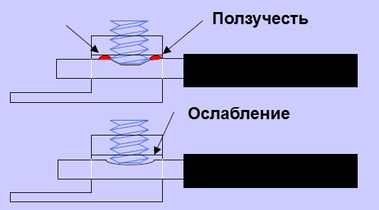

Ну да, у всех 2.5, а у Витала спецзаказ, алюминий полтора квадрата :). Проблема алюминия - контакт - он "течет" под нагрузкой, поэтому со временем контакт пропадает, провод начинает греться и гореть. И чем тоньше провод, тем сильнее это наблюдается. Поэтому и светящиеся щитки, обгоревшая изоляция в розетках. Медь тверже и если ее нормально обжали, контакт стабилен. Алюминий и сейчас разрешен, только сечением от 16 квадратов :). Собственно те же СИП провода это алюминий и есть, медь там просто будет "золотой".

Вот вам картинка, если вы словами не понимаете:
...на самом деле американцы выпустили (давно) новый сплав алюминия, который гораздо прочнее и не течет, плюс специальные коннекторы - проблему контакта эти две вещи снимают и проводкой можно пользоваться. Сейчас такой сплав делают и в России (пока эти провода идут на экспорт) и производители продавливают разрешение использовать их у нас в строительстве, наравне с медью. Я думаю продавят, вот только на счет специальных коннекторов что то у них не слышно, подозреваю что они это опустили :). Им главное провода продать.

Прикрепленные изображения
А где либо шайба, либо прижимная пластина... хотя-бы гильзу?

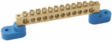

Вы тут много шайб видите? А это в каждом современном щитке стоит :). Ну и вообще то это просто описание проблемы, а не реальное устройство. Причем описывал не я :).

Любопытно. "Ползучесть" - миленькое словечко)))
Не одного не вижу, но это не повод преднамеренно использовать шину в качестве гильотины.

Ползучесть это качественный перевод. Статья передрана у американцев.  Я бы заменил на текучесть :).
В 1960-70-е годы американская кабельная промышленность выпустила алюминиевые провода для внутренней проводки зданий. Они были из той марки алюминия, что и высоковольтные провода, а, именно, марки алюминия 1350. Спустя некоторое время с этой алюминиевой проводкой из алюминия 1350 начались проблемы, в основном с перегревом контактов, в результате которых сформировались устойчивое отрицательное отношение к применению алюминиевой проводки в жилищном строительстве.
