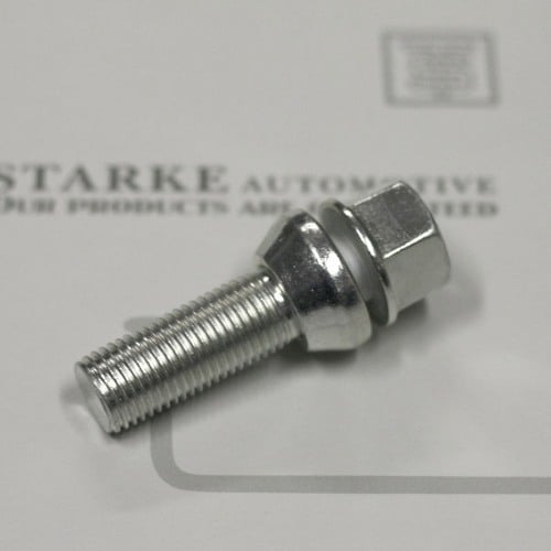

Болт или оцинкован (для стальных дисков) либо хромирован (для литья). На кой там какие то консервации?
...собственно вот новый болт BMW:
Сергей,так про новые болты вроде речи не идёт.Если вы про новые,тогда конечно,такие я тоже не смазываю.И после первого,второго и т.д.года ,все зависит от состояния болта- гайки.А если у меня болты уже более 12 лет одни и те же,после очистки я их слегка силиконовой смазкой смазываю,это что по вашему плохо?Ну не знаю для меня это нормально.Я же не говорю,что (те кто мажет)мы туда кучу литола намазывыаем.
Ненене, такому болту никакие смазки не нужны. Он такой красивый и блестящий.
