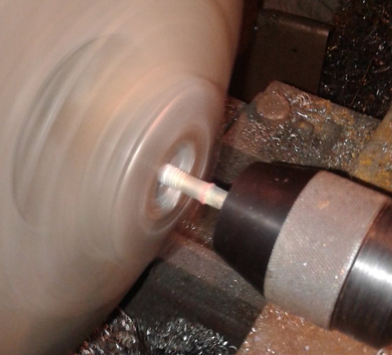

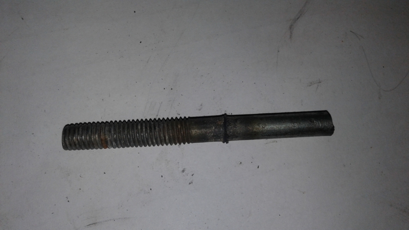

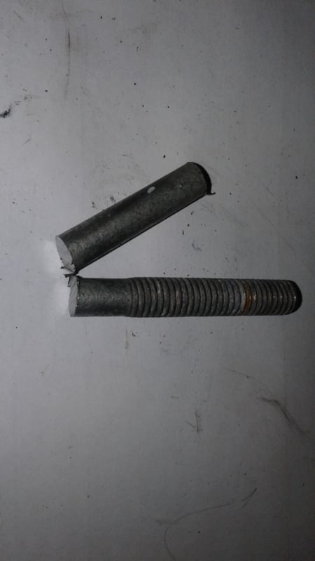

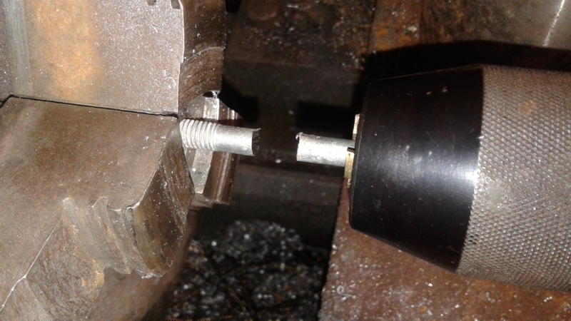

Ха! ТОрцевая сварка трением на токарном станке. :dance2:
заготовка растерзанная шпилька М8, тОрцы сикось-накось
крепим одну часть в патроне, другая в патроне пиноли
даем максимальные обороты (у меня 1600об/мин) и подводим в касание вторую часть шпильки, через несколько секунд место контакта разогревается до красна. быстро останавливаем патрон и поджимаем пиноль
Вот!

некоторые замечания к методе, понятно что под это нужОн спец станок, но, если на том, что есть
1. У токарного станка должен быть хороший тормоз (у моего "подгуливают" при следующем ТО надо фрикционы "отрепетировать"")
2. Торцы заготовок все таки надо подготавливать... там конус "папа-мама", шарик махонький закладывать или еще нить, что-бы центра не гуляли
3. После зажатия на сварку, надобно оперативно заднюю бабку высвобождать - остывая детали стягиваются
4. Ну и приятный бонус - не отходя от кассы освободив заднюю бабку, можно сразу резцом сварочный шов проточить для контроля, размера и эстетики :dance2:
Сообщение отредактировал Татарин: 20 June 2017 - 11:00
