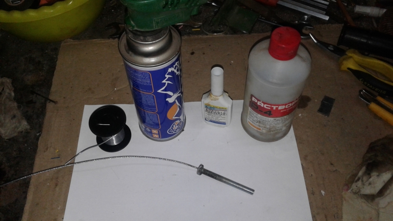

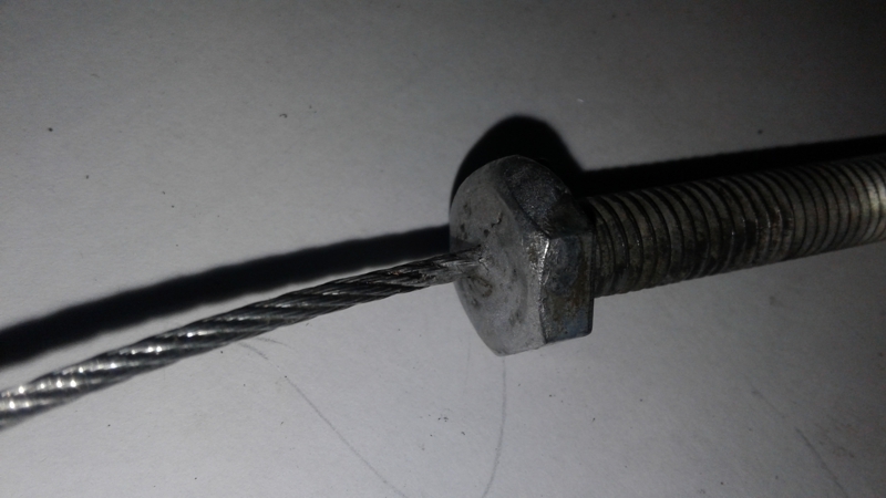

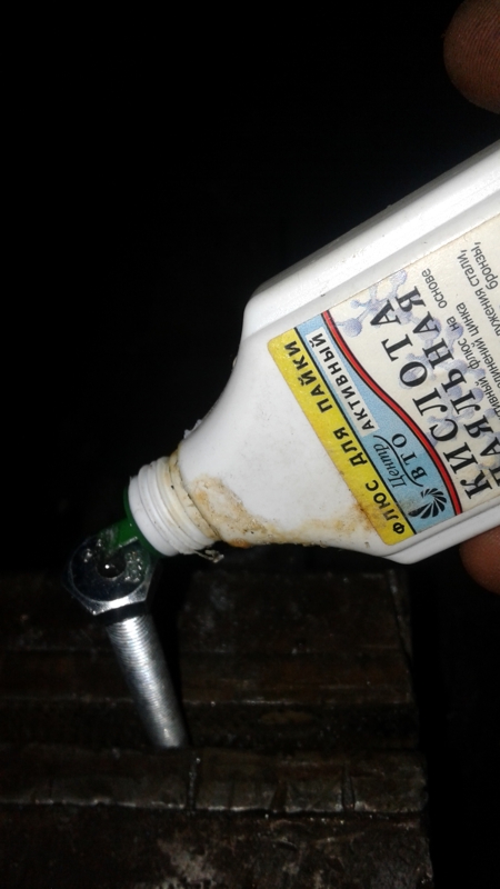

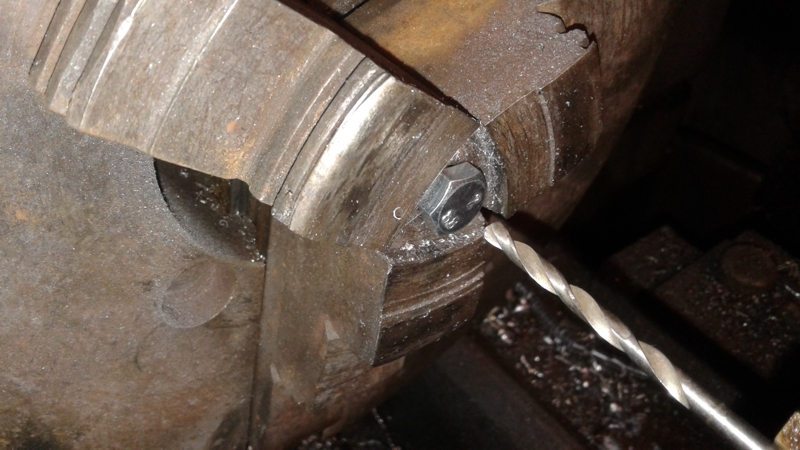

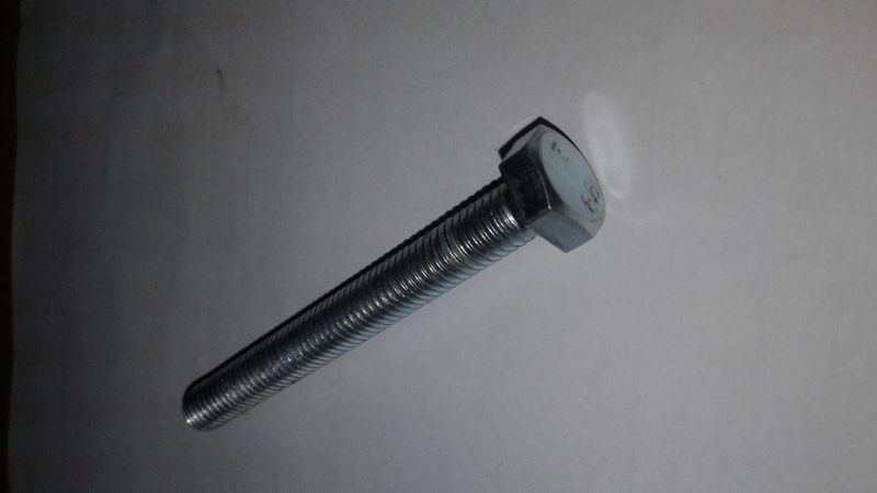

минут 10 на эмуляцию (фотографии дольше обрабатывал, чем сам процесс) :dance2:
подходящий болт (у меня М8х130)
Фсверла=Фтроса+ 0,5/0,7 (у меня трос Ф2 сверло 2,7)
глубина отв. h=15/25
паяльная кислота до заполнения
припой (снимок неудачный греем грелкой болт)
припой до заполнения. не допускать закипания припоя!
конец троса предварительно окунаем и немного держим в кислоте для "пропитки волосок", затем в отверстие и немного прокручиваем для охвата припоем по всему зазору, при необходимости болт подогреть, во время финишного схватывания трос зафиксировать
промыть растворителем для "очистки совести" и эстетизму
"действующие лица"

«Паяльная кислота» имеет одно название, разновидностей нет?
Разновидностей много, распространенный "хлористый цинк". Смотрим на перечень материалов для применения - есть сталь - годится. Цена 15-30руб. за маленькую баклашку. Хотя и называется "кислота", но особо боятся не надо, вещь достаточно инфантильная, даже из предупреждений на этикетке "беречь от детей" только, пить и капать в глаза разумеется не стоит.
Грелка - газовый баллончик с насадкой?
Да, и все что может нагреть болт до 350град. - пром.фэн например или ...кухонная плита, если как нибудь вертикально установить болт около конфорки.
