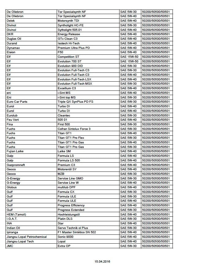

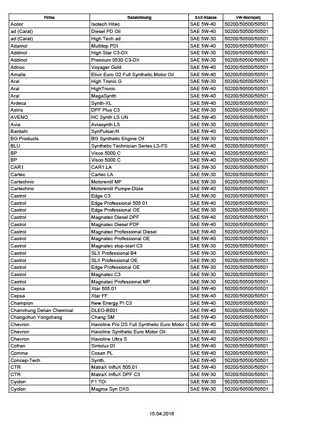

Пальцваген в РФ 502 допуск льет
Согласен
Откуда у ОД в РФ такое масло?
Оба чувака в ролике из Белоруссии.
это поверхностно
На VWTS и того меньше :)
тогда понятно, НО есть такое мацло Castrol EDGE 5W-30 с 502 допуском, у нас его вагодилеры льют в движки на ТО.... Так, что чувак мог и перепутать...
