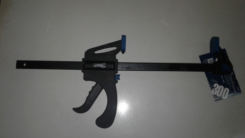

Понадобилась широкая(в смысле длинная) струбцина, купил такую
видно когда покупал исходил из логики Шарика - "они красивее" sorry ... ладно поюзаем-посмотрим, чето новое всегда интересно, да и цена незадорого

Для средних и крупных металлоконструкций не рекомендуется. Тяговые возможности слабые. На пределе есть небольшой обратный ход. Пластиковые губы, как и ожидалось, при сварке рядышком плавятся. Вероятно будет полезным при столярных работах. Учитывая цену покупка оправдана.

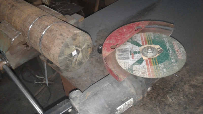

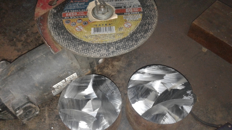

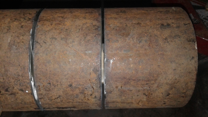

А теперь из области глубокого бурения резания УШМ. Понадобилось очередной раз побыстрому "настрогать блинчиков" из Ф120 кругляка:
С начало прорезаем по периметру диском толщиной 2мм.
на максимально "комфортную" глубину
На фото диск от Луга, но изготовлен под контролем Hitachi. Хорошие диски из двух пачек еще ни один брак не попался. Дерет хорошо и сам особо сильно не "уходит". Редкое сочетание - обычно, если ход хороший у диска, то и сам расходуется изрядно.
Прокладка между диском и гайкой УШМ для избежание избыточной затяжки гайки при работе - из двух слоев "крафт-бумаги", мешковой бумаги. Облегчает последующее откручивание центральной гайки для снятие диска с УШМ.
Затем дорезаем остаток диском толщиной 1,6мм
последовательное уменьшение толщины диска, при глубоком резе, позволяет работать более безопасно и эффективнее.
