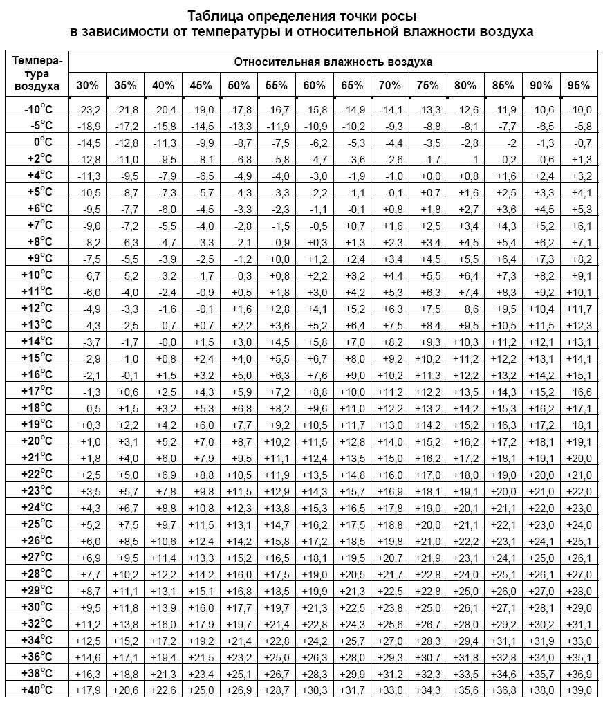

Картина мира от Чико: Зимой в Краснодарском крае каждый день стоят туманы (потому что температура несколько раз в день равна температуре точки росы).
Не приписывайте мне вашу ахинею.
Если нет тумана - то и температура ниже точки росы не опускалась.
Таблица - выше.
Имеет значение и относительная влажность воздуха.
От неё тоже зависит точка росы.
Таблицу осилить можете?
И запомните раз и навсегда:
Если где-либо воздух охладился ниже точки росы - то "лишняя" вода из воздуха выпадает микрокаплями.
Если влажный воздух охлаждать, то находящийся в нем пар можно довести до насыщения, и далее он будет конденсироваться.
http://class-fizika.narod.ru/8_16.htm
Можно также определять относительную влажность по точке росы.
Воздух охлаждают, и замеряют температуру, при которой из него начала "сливаться" лишняя вода.
По таблице смотрят влажность.
Сообщение отредактировал Chicco: 14 February 2015 - 18:18

Дык, ентой точки  параметры для того и описаны, что ниже её - роса выпадает однозначно.
Если где-то есть воздух, и он остыл до температуры ниже точки росы,  - вода выпадает микрокаплями.
Вы заметили, что в вашей таблице, для каждой влажности воздуха есть две температуры? Как это согласуется с вашей теорией? Что показывают две температуры? Температуры чего показаны в вашей таблице?
Сообщение отредактировал WHEEL: 14 February 2015 - 18:13

что в вашей таблице
с вашей теорией
Это не моя таблица и не моя практика.
Это наука, вам непонятная.
ГДЕ две температуры? Глаза протрите.
Для каждого сочетания температуры и влажности - одна температура точки росы.
Ну смотрите в свою таблицу: влажность 85%, температура воздуха 0*, что такое -2 ?
Сообщение отредактировал WHEEL: 14 February 2015 - 18:41

Конкретика в линиях. Красных, хорошо заметных.
Температура +15, относительная влажность - 65%
Точка росы - +8 градусов.
При охлаждении ниже +8 - из воздуха выпадут микрокапли воды.
Какая конкретно в таблице "вторая температура"???
Ответ есть?
Вы же ВООБЩЕ ничего не поняли, оказывается!
минус 2 - это температура при охлаждении ниже которой выпадут микрокапли воды. Это точка росы и есть!!!
Вы хотите чтобы я ответил на вопрос, который задал вам? :shok:  +15 и +8 - это что за две температуры?
Охренеть. КАК можно так не понимать???
+15 - это температура и влажность реального объёма воздуха.
+8 - это температура, до которой требуется охладить этот объём воздуха, чтобы началось выпадение из этого воздуха влаги микрокаплями.
Вы чё ваще????
Это научная таблица.  Ей практически пользуются в аэропортах. Ежечасно.
Там точка росы - важнейший параметр.
Так вы разберитесь сами и не смешите людей (тут ведь не все без мозгов). И объясните наконец, зачем указывать в таблице +15, если роса выпадет при +8?
Мечтать не вредно !
Эта таблица для практического использования.
В аэропорту, например. От неё зависит жизнь пассажиров.

Сейчас в аэропорту минус 5 градусов, влажность 65%. (см. таблицу)
Синоптик знает, что если температура снизится до минус 10 - надо быть готовым к обледенению самолётов и полосы.
На практике - с запасом.
Чё не ясно???? ЧТО тут может быть не ясно?!!!!
Вы охренели от того, что вам указали на вашу безграмотность. А вы к этому не привыкли. unknown
Чего???
Фигассе.... Не умеет пользоваться таблицей, и что-то ещё говорит... Жестьваще...
Я охренел, что вы неспособны понять таблицу.
Составленную не мной.
Это практически используемая таблица.
В какие разговоры вы влезаете, если не умеете пользоваться примитивной таблицей???
Зима.
Я охренел, что вы неспособны понять таблицу. Составленную не мной.
Вы охренеете ещё больше, если поймёте наконец, что неправильно пользуетесь своей таблицей.
Если воздух минус 5 градусов, а влажность 65%, то роса выпадет на предметы (или воздушные массы), температура которых минус десять градусов  :dance2:

Отправлено 14 February 2015 - 19:29
Если охладить предмет до температуры ниже точки росы, и воздух около этих предметов получит температуру ниже точки росы - то из этого воздуха влага выпадет на предмет.
Но и без предметов - появится туман, если охладить воздух ниже точки росы..

Отправлено 14 February 2015 - 19:37
Этой таблицей пользуются строители (без образования). А вы понтуетесь тут чуть ли не кандидатом физических наук, а в своей таблице так ничё и не поняли pardon
Охренеть. И это я слышу от человека, который даже перекрестье в таблице найти неспособен.
Повторяю, это НЕ строительная таблица. Это таблица для аэропортов.
Чтобы прогнозировать обледенение при понижении температур.
