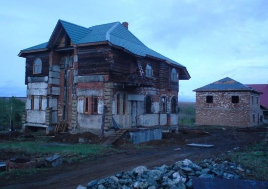

Отправлено 20 September 2015 - 18:07
Вот ещё вариант не плохой, потом сайдингом оБделать и шикарные апартаменты получатся

Отправлено 20 September 2015 - 21:03
Из серии - я тебя слепила из того, что было, а потом, что стало то и полюбила)

Отправлено 20 September 2015 - 21:04
Такой архитектурный стиль много видел в Новороссийске

Отправлено 20 September 2015 - 21:40
Про Новороссийск сомнительно, там народ не из бедных.
это чо? biggrin

Отправлено 20 September 2015 - 21:46
это чо?
Дешево и сердито, а чо?
нееее, ну нафих  biggrin
