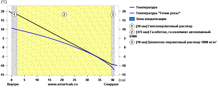

Ну дык именно о том речь и идет, если газосиликат не утеплить. Нет, ну конечно можно выстроить стену и неимоверной толщины, тогда будет все хорошо. Внутри газосиликатного блока? Ну если он холодный (минусовая температура не важно где, ближе к наружней или к внутренней стороне) будет все то о чем было сказано выше. Как это нет доступа влажного воздуха? Он же дышит и заберет влажный воздух из помещения по любому. Вы ради интереса возьмите гигрометр и посмотрите уровень влажности внутри помещения. На худой момент вспомните за кондиционер и задайтесь вопросом откуда взялась вода (конденсат) из внутреннего блока.
Точка росы в любом случае,  без утепления, будет внутри стены и это нормально. К примеру полностью кирпичная стена, у неё тоже точка росы внутри стены, важно что бы она была в той половине стены, которая ближе к улице, в таком случае стена будет сухая. Если толщина стены из газосиликата 40 см, то точка росы будет примерно в 30 см от внутренней поверхности стены, стена всегда будет тёплой и сухой, тем более что излишней влаге ничто не мешает испаряться из самой стены. А вот недостаточное утепление этой стены, всё равно оставляет точку росы внутри самой стены, а не в утеплителе , но в данном случае наружнее утепление мешает испарению излишней влаги, то бишь это недостаточное утепление, скорее минус, нежели плюс

////////. Если толщина стены из газосиликата 40 см, то точка росы будет примерно в 30 см от внутренней поверхности стены, стена всегда будет тёплой и сухой, т////////
 А почему не в 3см? или 33см?.. как Вы рассчитали ТР ?
Если все , то не я....
Я не рассчитывал, просто на шару  сказал. При толщине стены 40 см газосиликата, точка росы будет полюбасу ближе к уличной стороне, если мы рассматриваем среднюю полосу России, а не крайний север
вот, в принципе я не ошибся, перепроверил по калькулятору, действительно 30 -35 см точка росы в газосиликате 40 см

Вообще-то у газосиликата высокая степень водопоглощения - поэтому при относительной влажности более 60 % его применение ограничено (см. его ТТХ).
совершенно верно yes , найдите хоть один дом на побережье черного моря из газосиликата
газосиликат не обязательно утеплять, главное гидроизолировать

совершенно верно , найдите хоть один дом на побережье черного моря из газосиликата
Да ерунда это всё, я же привёл в пример калининградскую область, постоянная слякоть, дожди и пронизывающий ветер с балтики, а все дома исключительно из газосиликата.
В смысле поштукатурить? Это да, это обязательно
 Так у нас из кругляка до сей поры строят. Строят то не потому что хороший материал, а потому что дешевый...
p/s/  Нах щекатурку Будешь ее потом ко конца жизни обслуживать...
ты это, когда куришь нам отсыпь, или разберись в вопросе бред не неси

Отправлено 29 November 2016 - 21:17
Разобрался, если есть конкретные претензии к конкретным моим словам, можем поспорить, обсудить
ну  для начала, лень твои фразы дергать вобще
ну как т так

Ну так а в чём претензия ? я не понял? При толщине газосилтикатной стены 40 см, точка росы будет на расстоянии 30 - 35 см ближе к улице, что не так? Я даже картинку показательную разместил чуть выше
посчитай

Что посчитать? Вот картинка калькулятора, уже всё посчитано, надо просто открыть глазки и посмотреть картиночку, а потом извиниться перед дядей Правдорубом за грубые словечки
ггы
Ну и строй по этой картиночке, кто мешает то. Я за свою жизнь построил несколько домов, пояснять тебе о точке росы мне не охота, изучай сам если строить собираешься, если не собираешься - к чему трындёж
