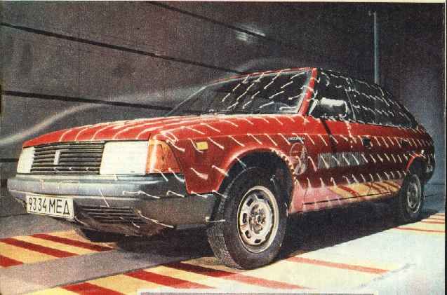

Вам же показывали эпюру давлений потока на реальный кузов #140#159. По ней видно что отдельные части кузова сильно по разному нагружены потоком, но в общей картине эпюра автомобиля будет очень похожа на эпюру крыла. Разве не так?
Как же так? "сильно по разному" и одновременно "похожа"? Что на что "похоже"?

Вы просили конкретно обозначить какой то там конкретный элемент профиля на общей картине (кажисть хорду). Наверное её реально изобразить для реального автомобиля, но состоять она будет из ломанной линии или вообще будет выглядеть в виде пунктира из разнонаправленных отрезков.... Так же как крылья аэропланов когда то делали из тряпки натянутой на шпангоуты каркаса крыла. Каждый отдельный кусок тряпки прогибаясь мог иметь своеобразную седловидную форму, однако в общем вся эта конструкция имела правильную форму крыла (потому самолёт и летел однако).
Если бы автомобиль имел форму глиссера (без палубной надстройки), то мчась в потоке воздуха, он наверное испытал бы прижимную силу)))

Можно всё рассчитать достаточно точно по "самолётным" законам, так и делается реально в конструкторской работе (а по каким же ещё законам считать, если они для всей техники едины
Эээ, бросьте. Конечно, законы газодинамики везде действуют, "водопроводные" законы... Давления, силы .. все считается статистической физикой.
Однако есть и специфические, самолетные, типа профиля Жуковского, которые к автомобилю вообще "никаким боком" :)
рассматриваете дорожный просвет отдельно от автомобиля
Как раз именно вместе с автомобилем, с формой переднего и заднего бампера, плоскостью днища, колесами и тд.
накачивается воздух изначально носом автомобиля
Можно сделать, чтобы накачивался, но конструкторы делают специально так, чтобы не накачивался. Я же не говорю, что как ни построй автомобиль, всегда так будет. У Икаруса накачается, а у Мезератти не накачается.
Как раз именно и стараются делать, чтобы как можно меньше попадало, и как можно больше уходило, с помощью углов наклона панелей, решеток, шторок, дефлекторов, диффузоров и тп.

...законы газодинамики везде действуют...
Обоснуйте biggrin
Количество вопросов накапливается. Вы "не заметили" вопрос о том, какую именно формулу нельзя использовать и почему.
Нельзя сделать чтобы воздух совсем не накачивался под автомобиль. Никакие примочки не помогут. Потому что область повышенного давления которая перед носом автомобиля, она гораздо больше, чем профили всяких там спойлеров... Не знаю, что вы там увидали у Мазератти, а у остальных гражданских машин нижний срез юбки переднего бампера всегда находится глубже (в профиле) чем остальная выпуклая часть бампера. Это значит, что большАя часть потока по любому будет направлен от средней линии бампера вниз.
Кроме того, нижние срезы бампера имеют довольно таки тупые углы (они почти вертикальны). и имеют большие радиусы скругления углов выступающих элементов (это оговорено техническими регламентами по безопасности пешеходов). Поэтому на массовом гражданском авто идёт неслабая накачка потока под днище авто. А такие спойлеры, как вы видали на картинках (см. фото) - это всё понты нереальные biggrin
Ну не то, чтобы "совсем"? :) Естественно, воздух там присутствует.
Просто достаточно, чтобы отсасывалось больше, чем накачивалось. Это может зависеть не только от кромки бампера но и от остальных элементов, вплоть до формы крыши. Если смотрели эпюры давления, то должны были обратить внимания какими причудливыми там могут быть пики и провалы и сильно зависеть от всяких углов и скруглений.
Для малолитражек это, конечно, не существенно. Этому могут даже и не придавать значения по разным причинам, в угоду вместимости или обзорности. Для скоростных машин это уже важно.
На счет картинки с понтами, то да, не имея возможности изменить форму лобового и заднего стекол, высоту багажника и тд, желаемого эффекта можно достигнуть и таким, причудливым, способом  biggrin
Все просто как апельсин. При клиренсе, например, 15 см, весь воздух от полотна дороги до днища и так попадает под днище. К нему добавляется та часть воздуха, который стекает по передку не в стороны, а вниз. Выходит, что к атмосферному давлению добавляется некий довесок.
Все остальное - любую откачку вплоть до формы крыши, или, скажем, колесных дисков со спицами-лопастями, качающими воздух наружу - невозможно реализовать без потерь по Сх.О чем Вам говорили с самого начала
Х. профиля — характеризует размер профиля по потоку. Для симметричного профиля X. (см. ст. Профиль крыла) — отрезок прямой, соединяющий носовую и хвостовую точки профиля, которые при этом являются наиболее удалёнными друг от друга точками профиля. Для несимметричного профиля определение X. в известном смысле условно. В этом случае в качестве X. обычно принимают отрезок прямой, соединяющий две наиболее удалённые друг от друга точки профиля; технологически это обусловлено применением при изготовлении и приёмке моделей и крыльев разъёмных контрольных шаблонов.
X. профиля обычно является его строительной горизонталью, используется в качестве характерного линейного размера при определении его аэродинамических характеристик; относительно неё определяется угол атаки профиля.
Аналогичные определения хорд применяют и для любых других несущих, стабилизирующих и управляющих поверхностей, а также несущих винтах и любых других аэродинамических телах.
В теоретической и прикладной аэродинамике широко используют  «поверхность хорд» — поверхность (в частном случае плоскость Х. — крыло), содержащая все X. крыла.
(с) Политехнический энциклопедический словарь.
Таким образом, хорда - это прямая. У каждого среза крыла - своя хорда, и существует целая "поверхность хорд", которая представляет из себя все хорды всех срезов крыла. Понятия хорды можно применить у любому аэродинамическому телу.
Очевидно, что у автомобиля будет своя "поверхность хорд", и также очевидно, что она не будет сильно отклоняться от хорды, проведенной через продольный центр
Скорее всего, от этих понтов один только вред)

Автомобиль это не крыло, и внешнее сходство может появится только в воспаленном мозгу авиаконструктора.
Автомобиль очень похож на крыло именно аэродинамически.
Закон Бернулли прекрасно работает и с крылом, и с автомобилем.
Lancia Delta
Хватит ахинеи про всякие Лянчи.
"Откачка" с помощью разных плоскостей  влечёт потери в лобовом сопротивлени.
Отклонение потока требует затрат энергии.
Откуда она возьмётся? Из бензина, разумеется.
