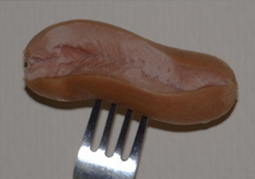

Сколько раз варил сосиски - всегда одно и то же. Если лопается, то обязательно вдоль, и никогда - поперёк.
То же самое касается сарделек.
Полагаю, что и в Канаде - та же самая история.
А почему - вдоль?
Отправлено 04 March 2014 - 20:41
Расширение же идет равномерно. Соответственно длина на 10% увеличивается, а ширина на 30. Вот и лопается вдоль.

Отправлено 05 March 2014 - 10:12
Сила Гугла:
№16: Почему сосиски при варке лопаются обычно вдоль, а не поперёк?
ОТВЕТ: Если избыточное давление внутри сосиски равно p, то на единицу длины поперёк сосиски приходится сила F1 = p× S/2p R = p× R/2, где R и S – радиус и площадь поперечного сечения сосиски. Вдоль же сосиски длины l на единицу длины приходится сила F2 = p× l× 2R/(2l+4R) » p× R. Сила F2 почти в два раза больше, чем F1.

Вот:
избыточное давление, которое возникает при интенсивном испарении воды, содержащейся внутри сосиски: сосиска при нагревании начинает заметно разбухать.
Как сделать, чтобы оболочка лопнула? Нужно создать в ней механическое напряжение, превышающее предел прочности.
Поскольку оболочка лопается вдоль, а не поперек, продольное напряжение должно быть больше поперечного. Разберемся, так ли это. Будем считать оболочку тонкостенным цилиндром с радиусом основания R, высотой H и толщиной стенки h.
Пусть избыточное давление внутри сосиски Р, по закону Паскаля оно одинаково по всем направлениям. Тогда на боковую поверхность цилиндра действует сила F1 = PH2R. В связи с этим в оболочке возникает продольное напряжение F1/S1, где S1 = 2Hh, т. е. продольное напряжение равно PR/h.
На основания цилиндра действует сила F2 = PS2. В связи с этим в оболочке возникает поперечное напряжение F2/S2, т. е. поперечное напряжение равно PR/2h.
Сравнивая продольное и поперечное напряжения, видим, что их отношение равно 2, т. е. при любом избыточном давлении продольное напряжение вдвое больше поперечного, и оболочка лопнет вдоль раньше, чем поперечное напряжение превысит предел прочности.
(с) http://otvet.mail.ru/question/59346994
То есть ответ #15 есть правильный. Так и детям можно объяснять...
